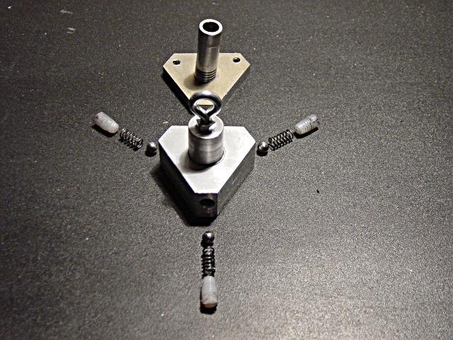

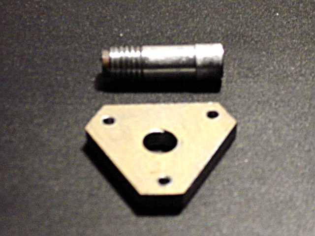

da ja sehr viel und gerne über theoretische Dinge gesprochen und geschrieben wird, hier mal wieder was praktisches aus einem der Ulmer Bastelkeller. Seit längerer Zeit geistert bei mir im Kopf die Idee eines pyromechanischen Rückhaltesystems für den Hauptschirm. Einige kennen ja von mir meinen "Leinencutter", der in der Praxis sehr gut funktioniert, aber halt den Nachteil hat, dass immer etwas (nämlich die Rückhalteleine) zerschnitten wird. Vor nicht allzu langer Zeit hat Andreas mal seinen Nachbau einer Pyromechanik vorgestellt. Auch diese Teil funktioniert sehr zuverlässig, bloß ist es mir von den Abmessungen her zu groß. Ein weiterer Nachteil könnte meines Erachtens der Haltebolzen sein, der quer zur Zugrichtung des Fallschirms liegt. Mein Ansatz war nun, eine Verriegelung zu bauen, die auch in Zugrichtung des Fallschirms entriegelt wird, und die auch von den Abmessungen her kleiner ist. Ja, und das ist dabei herausgekommen, der 1.Prototyp. Von den Abmessungen ist es so dimensioniert, dass man dieses Teil in einem 40mm Rohr unterbringt. 1. die Grundplatte und das Pyroröhrchen : Folgende Datei wurde angehängt: Die kürzesten Wörter, nämlich 'ja' und 'nein' erfordern das meiste Nachdenken. - Pythagoras - Modellbau-Factory |

2. Gesamtkörper mit Halteröhrchen :

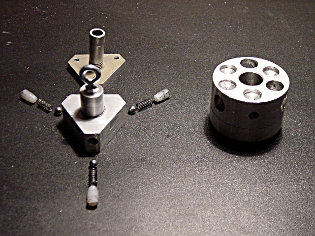

3. alle Einzelteile :

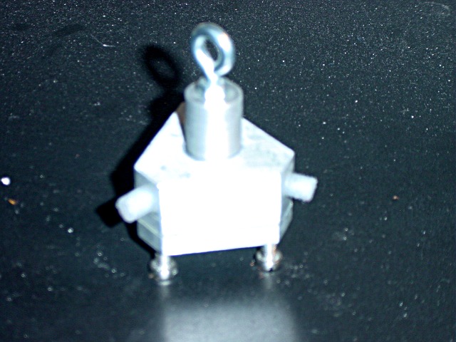

zu dem folgenden Bild möchte ich noch ein paar Anmerkungen machen. Ursprünglich sollte die Grundform rund werden, es hat sich aber herausgestellt, dass dann die Mechanik relativ schwer wird. Das runde Teil hat folgende Abmessungen :
d = 45mm h = 30mm G = 120gr Der neue Prototyp und seine Abmessungen : d = 40mm h = 20mm G = 60gr Es ist mir also mit dieser Form gelungen enorm an Gewicht zu sparen (50%), bei selber Funktionalität. 4. Alt und Neu : Folgende Datei wurde angehängt: Die kürzesten Wörter, nämlich 'ja' und 'nein' erfordern das meiste Nachdenken. - Pythagoras - Modellbau-Factory |

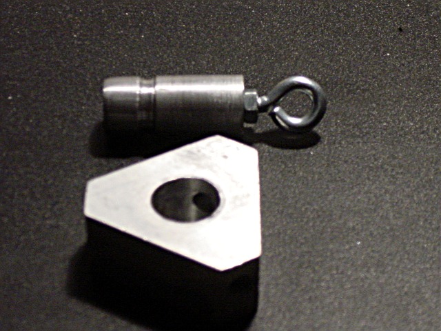

Und nun ein paar Worte zur Funktionsweise. Die Grundplatte und der Hauptkörper sind miteinander Verschraubt, wobei man die Verschraubung gleichzeitig auch zur Befestigung an einem Spanten verwenden kann. In dem Hauptkörper befinden sich drei Bohrungen, in den jeweils eine Kugel und Feder mit einer Madenschraube festgehalten wird. Die Kugeln wiederrum rasten in einer Rille des Halteröhrchens ein, das Haltegewicht kann nun über die Federn und Madenschrauben reguliert werden. In das Pyroröhrchen, das fest in die Grundplatte eingeschraubt ist, kommt nun SP oder Pyrowatte zzgl. einen SNO, und es wird dann z.B. über den SALT auf einer definierten Höhe ausglöst.
Die ersten Tests waren schon sehr erfolgreich, problematisch ist derzeit lediglich noch die exakte Einstellung der Auslösehärte und logischerweise die Portionierung der Pyrowatte. 5. Zusammenbau : Folgende Datei wurde angehängt: Die kürzesten Wörter, nämlich 'ja' und 'nein' erfordern das meiste Nachdenken. - Pythagoras - Modellbau-Factory |

Oliver, wenn ich das richtig verstanden hab, sieht das im Schnitt ungefähr so aus wie in der angehängten Grafik. Die blauen Kugeln halten den grünen Kolben mit einer gewissen Kraft zurück, die Du über die Schrauben und die Federn einstellen kannst. Ein Vielfaches dieser Kraft muss nun durch die Ausstoßladung im orangenen Rohr erzeugt werden, so dass der Kolben ausgestoßen wird und den zweiten Schirm freigibt?
Gute Idee, auch wenn ich mir das schwierig vorstelle mit der Abstimmung der Haltekraft und der Ausstoßstärke. Oliver Folgende Datei wurde angehängt: |

@Oliver : danke für die schöne Schnittzeichnung, exakt so schaut die Mechanik aus.
@Peter : Die Funktionsweise ist ganz einfach. Am Gipfelpunkt der Flugbahn wird über den SALT der Vorschirm ausgeworfen. Dieser ist dann mit dem Hauptschirm verbunden. Der Hauptschirm wiederum ist mit einer Rückhalteleine mit der Mechanik verbunden. Auf einer definierten Höhe, oder nach einer definierten Zeit wird nun die Mechanik pyrotechnisch entriegelt, und der Vorschirm zieht den Hauptschirm aus dem Raketenrohr ==> serielle zweistufige Bergung ciao Oliver Die kürzesten Wörter, nämlich 'ja' und 'nein' erfordern das meiste Nachdenken. - Pythagoras - Modellbau-Factory |
