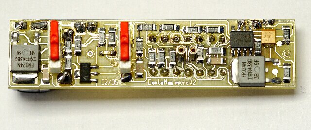

der DM micro ist fertig. Er hat die Abmessungen 62 x 15 mm und passt in ein 24er Rohr. Das Layout des DM mini wurde optimiert und abgespeckt. Auf die Batteriekontrollle wurde verzichtet, ebenso auf den reset-Taster, der entbehrlich ist. Die Batteriespannung kann nun über 2 Steckkontakte mit einem Multimeter von aussen gemessen werden. Ansonsten ist alles beim alten geblieben. Auch dieser DM wird direkt in eine Klappe oder ein Rohrsegment geschraubt. Alle Bedienelemente sind auf der Platine. Größenvergleich mit einem 9V-Block Folgende Datei wurde angehängt:

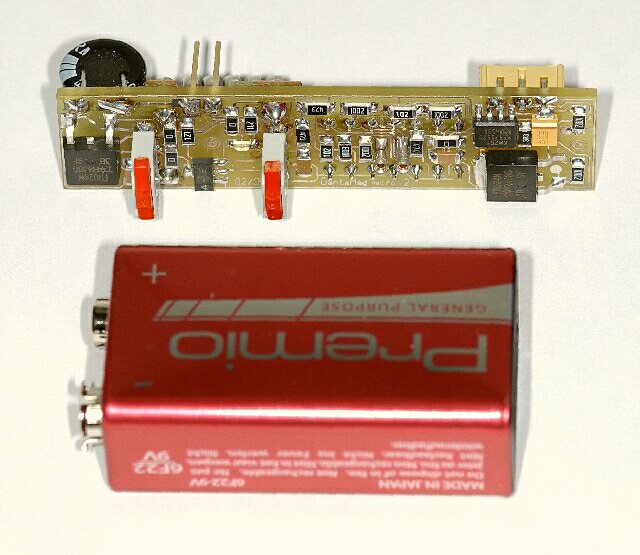

die Bestückungsseite... Folgende Datei wurde angehängt:

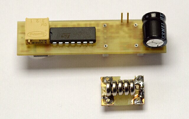

Da keine Batterie klein genug war, habe ich eine indviduelle Lösung gewählt. Auf einer steckbaren Platine sitzen 5 Knopfzellen. die den DM mit Strom versorgen. Die Zellen sind direkt auf die Platine gelötet. Batteriehalter gibts nicht in der Größe. Wenn man sich einige Platinen auf lager legt ist die Stromversorgung auf dem Flugfeld mit einem Handgriff gewechselt. Folgende Datei wurde angehängt:

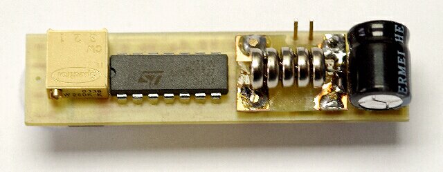

So sitzt die Stromplatine auf dem DM.. Folgende Datei wurde angehängt:

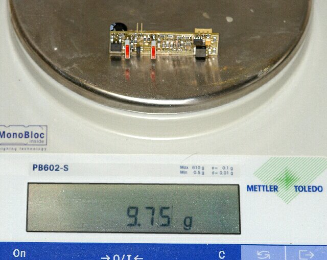

Das Ziel wurde erreicht. Eine Bergungselektronik incl. Batterie und aller Peripherie knapp unter 10 Gramm. Folgende Datei wurde angehängt:
Um es gleich vorweg zu nehmen. Ich werde das Teil nicht fertigen. Der Aufwand und die Fummelei ist ziemlich heftig. Aber falls sich jemand das antun will, würde ich die Platine liefern. Ohne seeehr gute Lupe geht da beim Löten aber nichts mehr.

Sehr hübsch Achim! Also ich würde mir die Fummelei gerne antun (extra Portion Betablocker vorausgesetzt ) Hast du das mit den Batterien schon getestet? Ich hätte da Zweifel, das sie den Kontakt beim Start behalten. Oder ist der Kondensator so gross ausgelegt, das er ein paar Sekunden und den SNull überbrücken kann? Gruss M.
Die Knopfzellen sind alle miteinander verschweisst Gruß, Achim
