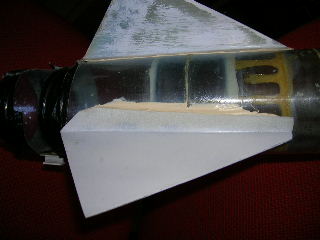

Hallo Rainer, wenn Du die Finnen statt aus Tetra-Paks aus PET machst sind sie praktisch unkaputtbar! Ich habe dazu dünnwandige PET-Flaschen genommen, maximal Apollinaris-Flaschen. Einen Mittelteil auschneiden, dann der Länge nach aufschlitzen, falten und mit PU-Leim in der Mitte verkleben, so dass die Finnen doppelt sind. Eigentlich exakt dasselbe Muster, wie bei deinen Tetra-Finnen. Hoffe auf dem Bild erkennt man es besser. Gruß Stefan

So, die PET Finnen sind verklebt und die Rakete schaut wie folgt aus: Werde heute oder morgen Abend mal die Flugeigenschaften testen und kann dann hoffentlich mit den Versuchsreihen für die FA loslegen... Grüße, Jonas

schaut gut aus, so hatte ich das gemeint. Meine PET-Flossen hatte ich zwar mit PU-Leim verklebt, aber ich denke so sollte es genauso gut gehen.

Hi, der Kleber löst sich komischerweise schon wieder etwas  Wenns nicht hält werd ich wohl um den Ponal PU doch nicht herumkommen... Grüße, Jonas

Kann sein, dass der Kleber vom PET zu gut abgedichtet wird und daher nicht "aushärten" kann. Ansonsten könnte aufrauen noch helfen.
