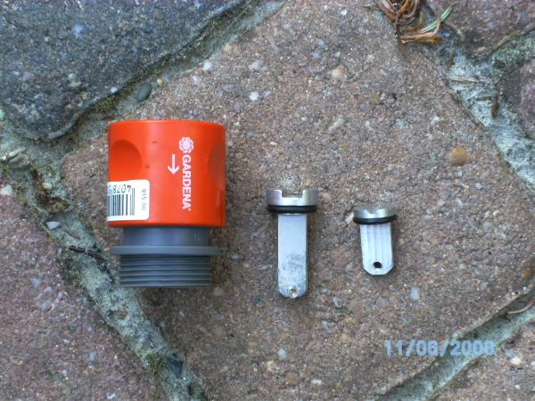

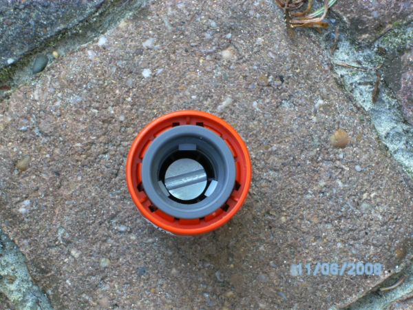

Beitrag 6807925 , Lösung [Alter Beitrag11. Juni 2008 um 18:47]
Hallo Michael!
Die Lösung für die Leckage an Deiner Startmechanik ist ein Rückschlagventil im Fuß der Gardena-Kupplung.
Ist unverlierbar mit der Kupplung verbunden und arbeitet 100%ig.
Gruß Batkiter
