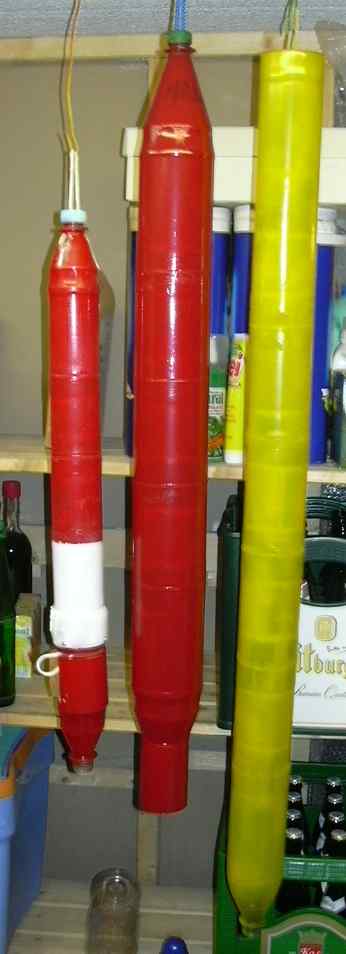

Hallo @all,
die letzten Wochen habe ich in meiner Werkstatt mit dem vernichten von Pfandflaschen zugebracht und hier möchte ich die erste fertige WaRa mal vorstellen.
Die Daten:
Apolinaris 1l Flaschen in SST
Länge gesamt 1,22 m
Länge Druckkörper 0,9 m
Volumen ca. 3,5l
Gewicht ohne Fallschirm 520g
Drucktest bis 12bar war OK

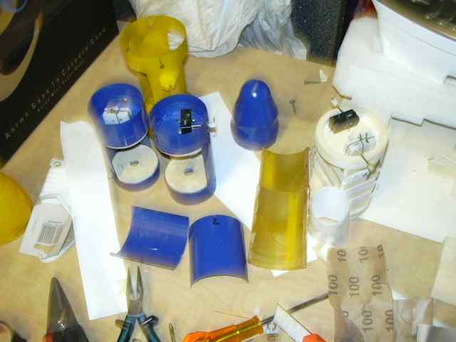

Und hier noch ein Vorgeschmack auf weitere WaRas
Beiträge: 2522
Beitrag 70028 [Alter Beitrag06. März 2005 um 20:46]
Fallschrimmodule hab ich auch noch in Arbeit
Beitrag 70033 [Alter Beitrag06. März 2005 um 20:56]
Oooh, klasseklasseklasse!
Hier sind ja viele neue Sachen in Arbeit.
Schön, dass deine goldene wieder lebt, Andreas.
Der Absturz hatte ja einem die Tränen in die Augen getrieben.
Die Module sind sicher ein Haufen Abeit gewesen, was?
Startest du nur mit einem Schirm pro Rakete?

@robby: Die Fallschirmmodule werden mittlerweile zur Modulebauweise, darüber werde ich noch eine ausführliche Doku machen. Auf dem Tisch sieht man die blauen Module aus 0,5l Flaschen die je einen Fallschirm mit Timer haben. Diese Module werden einfach zusammengesteckt und verschraubt, so das ich mit zwei unabhängigen Modulen starten werde. Diese Module passen auch genau auf den dicken roten Druckkörper der noch an der Decke hängt. big grin
Der "Holzklotz" auf dem Tisch ist ein Fallschirmmodul für 1l Raketen mit zwei Fallschirmen. Dies Module wird einfach in ein 1l Verbindungstück geschoben, anschrauben, Türen ausschneiden und fertig.

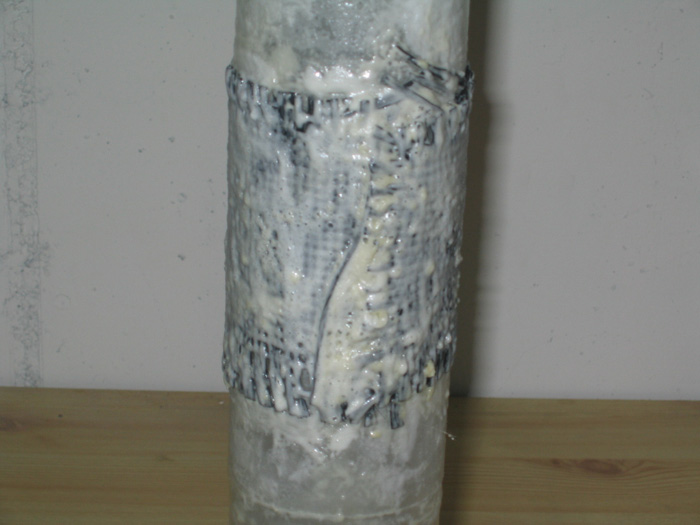

Da die Rakete meines Freundes heute beim Drucktest geplatzt ist, wurde sie von mir und meinem Freund repariert:
Die schwarze Matte ist ein Gewebe aus Karbon.
Und wurde mit PU Leim sozusagen laminiert.
Gruß Pascal

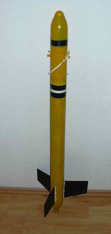

und hier nochmal die ganze Rakete

Beitrag 71830 [Alter Beitrag29. März 2005 um 20:18]
Arghhh
Ich kann mir irgendwie nicht vorstellen das das hält,hättest vielleciht mit Harz machen müssen.
Hast die anderen Klebestellen kontrolliert das die noch ganz heile sind,manchmal löst sich durch so einen Schlag die Verklebung etwas.
