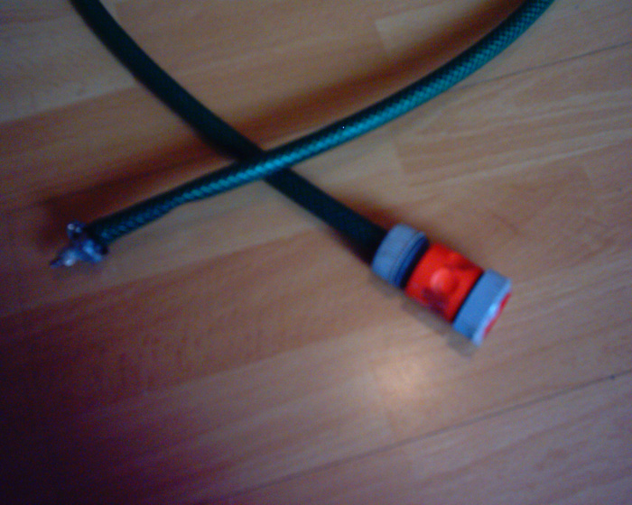

Hey wieso kommt da immer Wasser in den Schlauch wenn ich pumpe?
Da ist sowieso was undicht,weil die Schelle nicht fester geht.
Kann man da was machen dass das dicht ist?
Gruß Fabianking

Hast du vielleicht ein Bild von Schlauch und Pumpe ?
Kannst du Druck aufbauen ?
Wenn ja wieviel ?
Ist deine Schlauchschelle auch kleingenug oder ist sie zu groß ?

Beitrag 70619 , Da ist ma ein Bild [Alter Beitrag14. März 2005 um 15:47]
[Melden] Profil von astronomie anzeigen    astronomie eine private Nachricht schicken   astronomie besitzt keine Homepage    Mehr Beiträge von astronomie finden
Hier ist ma das Bild mit Ventil dazwichen.
Danke für Eure Antworten.

Beitrag 70627 [Alter Beitrag14. März 2005 um 18:55]
hi
klar da muss ja Wasser reinlaufen.
Aber da dein Schlauch recht kurz ist, stellt das kein Problem dar.

Beitrag 70639 [Alter Beitrag14. März 2005 um 21:44]
macht doch nichts wenn Wasser im Schlauch ist.
Beim ersten Start halt ein bischen mehr Wasser in die Rakete füllen.

Wenn du das mit dem Wasser ganz verhindern willst, könntest du höchstens noch versuchen ein Rückstoßventil direkt an das Gardenastück zu kleben und daran dann den Schlauch zu befestigen.
Mit der Schlauchschelle ist so ne Sache, einfach mal Versuchen, das Ganze mit Kleber abzudichten?

also bei mir hält das mit der schlauchschelle super! ich hab um das ventil ein stück von einem fahrradschlauch gewickelt und dann das ganze in den schlauch gestopft. schlauchschelle rum und gescheit festziehen dann hält des bombenfest (bei mir bis 10 bar, weil weiter komm ich mit pumpe ned)

Mein Schlauch ist ca 9 Meter lang.
Bevor ich starte fülle ich den schlauch mit Wasser bis er voll ist.
Da ich keinen normalen Gartenschlauch habe hat mein Schlauch nur einen Innendurchmesser von 9mm.
Das mit den Schlauchschellen stellt meiner Meinung nach kein Problem dar.
Wenn es dann nicht 100 % Dicht ist klebe ich das Ventil ein und ziehe den Schlauch mit einer Schlauchschelle zusammen.
