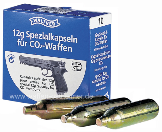

Zitat: oder diese hier z.B.: enthalten 12 g CO2 Folgende Datei wurde angehängt: |

Hi Marxi
Vielleicht kannst du ja Teile aus dem Paintballbereich verwenden. Hier zb 50 Kapseln für nur 28,95 €. http://www.maxs-sport.com/paintball-shop/details.asp?sprache=d&sessionid=222512270922030521795120105&Artikelnr=620-004 Vorallem sind diese Kapseln billiger als die von Walther und Sodastream. Könntest du die Kapsel nicht von einen Elektrischen ventil öffnen lassen ? Gruß Pascal |
