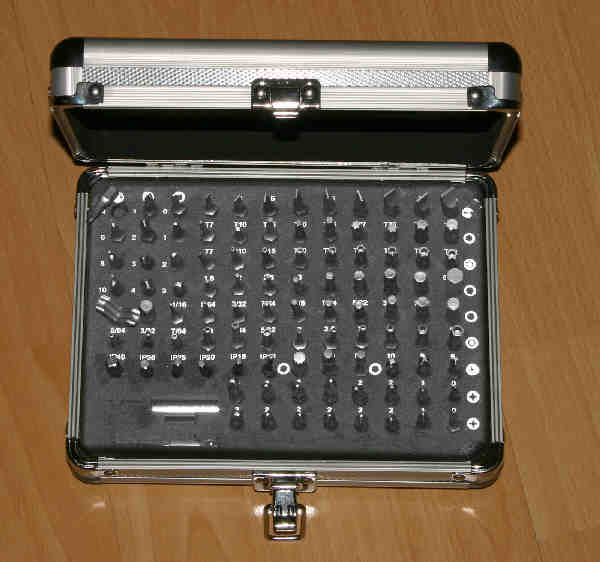

Vielleicht runzeln einige die Stirn, warum noch ein Zündgerät vorgestellt werden soll, aber mir kam gestern spontan eine Idee.
Ich war bei Conrad und habe diesen süssen Bit-Koffer entdeckt. Der ist so hübsch und schön klein - nur 18 x 14 cm .

Beitrag 71571 [Alter Beitrag26. März 2005 um 00:53]
Dieses Alu-riffelblech ist doch recht uneben, kann man da denn überhaupt einigermaßen ordentlich Schalter drauf befestigen?
MfG Fabian

@ Fabian. Das Riffelblech ist aus dem Modellbahnbereich und sehr fein geriffelt. Das ist kein Problem. Sieht einfach schöner aus als blankes Alu und passt halt zu der Oberfläche des Köfferchens
