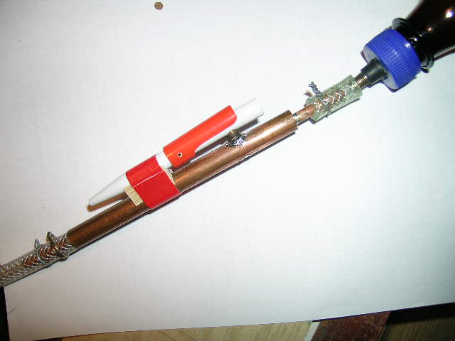

Moin,
den Entlüfter benutze ich, wenn ich Druck aus dem System abbauen will.
In ein 12er Cu-Rohr ist ein durchgehendes 6er mit Queröffnungen mit zwei Cu-Drahtringen (Øaußen10 und innen 6) zentrisch eingelötet, außerdem ein verkürzter Autoventilsitz. Auf das Ventilgewinde ist ein Kuligehäuse mit kleiner Querbohrung gedreht. In einer Bohrung oberhalb des Ventils befindet sich ein kleiner Stift, der mit dem roten Rohrabschnitt auf den Ventilstift zum Entlüften drückt.
Teile fürs Foto nur zusammengesteckt.

Das sieht ja gut aus.
Aber bitte sag mir nicht das, dass so nah an der Rakete bleibt.
Ich würde lieber alles aus mindestens 10 Meter machen.
Das kann ganzschön wehtun wenn einem so eine Flasche platzt.

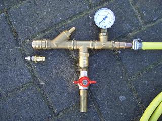

Hier mal ein Bild von der Druckanlage von Holk
Gruß Pascal
Beitrag 71572 [Alter Beitrag26. März 2005 um 00:59]
Sieht sehr interessant aus, aber wie funzt das Teil das geht aus dem Bild nicht ganz hervor!

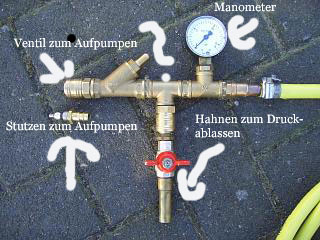

Hier mal das Selbe Bild mit Beschriftung.
Aber ich kann auch nur raten, da dieses Teil Holk gehört.
Dort wo ein Fragezeichen ist vermute ich eine Art Hahnung zum Freigeben zum pumpen oder so.
Gruß Pascal

Hallo falken
warum willst du das System nochmal extra entlüften.
Ich drücke einfach mit einem Schraubendreher auf das Autoventil man wird zwar nass ist aber KISS
Die Entlüftung brauche ich bisher nur bei den Drucktests ansonsten wird gestartet.

Beitrag 71590 [Alter Beitrag26. März 2005 um 12:01]
Moin!
Das Teil unter dem ? ist ein Rückschlagventil,das verhindert dass mir der ganze Druck flöten geht,falls mir mal wieder der Schlauch der Luftpumpe platzt!Der Anschluss davor ist eine Schnellkupplung für einen Kompressor,in das lose Teil daneben,welches in die Schnellkupplung passt, ist ein Gewinde zur Aufnahme eines Fahrradventils gelötet.
wavey und frohe Ostern!
