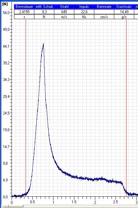

Sowas mach ich wirklich nur für den Solaris Motor- eine Schubkurve mit Newton Angabe auf der Y-Achse:
Geändert von Peter am 12. Juli 2008 um 13:19
Peter
alias James "Pond"
Wohnort: D-84034 Landshut
Beiträge: 2235
Aber Achtung, diese Aufnahme ist einige Zeit alt und stammt von einer Vorabpressung. Wer im August zu den Solaris Flugtagen kommt, kann live zusehen, wie wir die neu zugelassenen Originalmotoren vermessen. Auf Anhieb fällt hier der kräftige Startpeak auf. Genau an diesem Punkt war der Held 5000 von SF deutlich schwächer. Zum Vergleich: Held 5000 Original (80er Jahre): ca. 3,7 kp Schubspitze Held 5000 SF (kam ca. 2001 auf dem Markt): 2,5 kp Schubspitze Solaris-Z24: ca. 4,5..5,0 kp Schubspitze Da wir für einen stabilen Flug den Schub aber am Anfang benötigen und nicht am Ende, ist der Solaris-Z24 hier sozusagen der klareTestsieger. Interessant ist vielleicht auch noch der Vergleich zum "herkömmlichen 24er Zink" (keine BAM Zualssung, nicht im freien Handel). Solaris-Z24 hat seinem engsten Verwandten gegenüber fast 50% mehr Impuls zu bieten. Das ist sozusagen die Solaris-Anreicherung  Weitere Details gibts auf jeden Fall nach den Messungen auf den Solaris Tagen, hier interessiert mich z.B. die Streuung einzelner Motoren zueinander.
