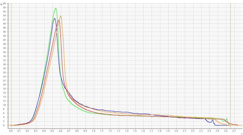

Ich habe am Wochenende mal wieder ein paar Solaris Z24 getestet. Diese stammen aus der letzten Pressung vom März 2009. Ich habe vier Treiber geprüft. Das Ergebnis seht ihr hier (Zündung immer bei 0s): Ein paar Daten zu den einzelnen Motoren: Düsendurchmesser vor Zündung (mm): 6,3 (alle vier) Düsendurchmesser nach Zündung (mm): 6.8___7.1___6.95___6.9 Treibstoffmasse (g): 35.5___35.7___36.9___36.5 Impuls (Ns): 21.66___22.36___21.28___22.48 Den Vergleich mit den Motoren aus der Pressung 2008 seht ihr hier: Gruß Oliver

kann das sein das beide Bilder die gleichen Kurven zeigen? Konntest du einen Zusammenhang sehen zwischen Treibstoffmasse und den anderen Messwerten die du bekommen hast wie Verzögerung, Düsenhalsgröße, Impuls etc.?
