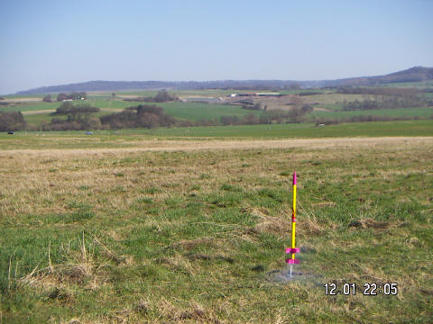

Gestern war Jens Boegel und ich in Löwenhagen. Es war zwar einbießchen windig, aber
ein schönes Flugwetter für Raketen. Wir hatten insgesammt drei Rak`s dabei.
Von jens eine Doppelstufige und von mir eine Kleine ( ohne Bergungsytem ) und die
Patriot. Die ersten drei Flüge waren wunderbar. Wir brauchten trotz dem etwa windigen
Wetters nich weit laufen. Weil Jens den T2 - Schein hat, konnte ich die Patriot mit eine
D12-5 fliegen.

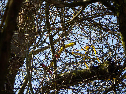

Bei den späteren Flügen haben es zwei rakten nicht überlebt. Da meine Kleine einige
Abstürze gut überlebt hat, habe wir sie mal auf Stufe gestartet und das war für sie das
aus.
Hier die Kleine.....Zweitufig
