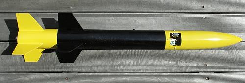

Das reizte mich schon immer mal... Clustern sowieso, aber beides zu kombinieren... hmmm...
Nun, das es funktioniert hatte Kurt vor Jahren bei einem Hans-Held-Fliegen erfolgreich bewiesen. Jetzt, da es mit dem Z-24 wieder einen schönen SP-Motor gibt, habe ich es noch geschafft vor dem Treffen am Wochenende meinen "Versuchsträger" zu bauen: Die Unterstufe wird nur aufgesteckt, die Motoren nach oben hin nicht verschlossen und werden mittels spezieller Zündtechnik (es wird rein pyrotechnisch sein) die oberen Motoren anzünden. Also nicht einfach nach oben durchbrennen lassen, da kommt noch was zwischen... Die Stufentrennung wird in nicht allzugroßer Höhe stattfinden und die Unterstufe als Taumelbergung vom Himmel trullern. Die Oberstufe ist mit einem SALT ausgestattet, der die Gipfelpunkterkennung und Bergung vornehmen wird. Als Flughöhe werden lediglich runde 300m angestrebt. Es geht schliesslich nicht um die Höhe, sondern darum etwas Neues auszutesten. Bin mal echt auf die Flugkurve gespannt und wie der SALT die Stufentrennung interpretiert. Angetrieben wird die Rakete mit je 4 Stk. Solaris-Z-24. Also ein 2x4 Cluster. Drückt mir die Daumen. Gruß Tom (Hoffentlich trocknet der Lack noch richtig durch ... ) Geändert von Tom am 07. August 2008 um 15:41 |

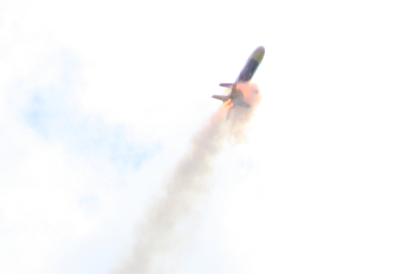

so, hier nun die ersten Ergebnisse zum Flug:

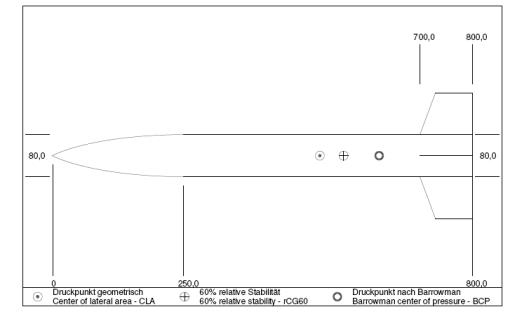

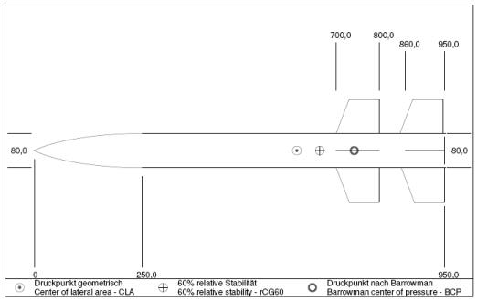

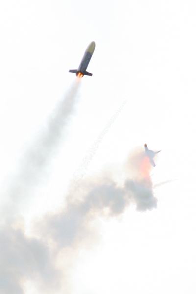

Die Berechnung der Rakete mit CPR hat sich als korrekt herausgestellt. Das Modell flog absolut stabil. Hier mal die Druckpunkte der "Komplett-Rakete": und hier nur noch die Oberstufe: Die Stufentrennung erfolgte durch eine SP-Ladung oberhalb der Motoren, die dafür sorgte, dass die Oberstufe zündete und auch dass die Unterstufe durch deren Druck abgeworfen wurde. (Ein ganz dickes Dankeschön an "morning" für diesen Schnappschuss !) Witzig war beim ersten Flug, dass die Oberstufe nicht synchron zündete... Da waren es 4 Motoren die nacheinander (!) zündeten. Es war vermutlich deswegen, weil ich die Düsenkanäle ausnahmsweise nicht gepreppt hatte und der meinung war, das sollte synchron laufen. Dem war aber nicht so... Trotzdem war der Flug absolut sicher und stabil, der SALT zeichnete runde 210 m Flughöhe auf. Der zweite Flug war dann mit gepreppten Düsenkanälen der Oberstufe sehr erfolgreich. Die Flughöhe steigerte sich hierdurch auf 274 m. Das Leergewicht der Rakete lag bei rund 1100 gr. Das Experiment ist gelungen und regt zu weiteren Flügen an Gruß Tom Geändert von Tom am 11. August 2008 um 17:37 |

Beitrag 6850932
[11. August 2008 um 19:09]
Zitat: Kann man ganz gut erkennen... Geändert von Tom am 11. August 2008 um 19:26 |
