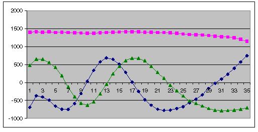

Vielleicht etwas "Off Topic" - aber für den ersten Flug ist das ein schönes Bild!
Weitere Infos zum Flug und den Werten http://www.raketenballistik.de/download/report2.pdf

Hallo Christoph!
Diese Daten sehen doch echt vielversprechend aus. Hast Du eine Messreihe mit allen Rotationen um alle Hauptachsen geplant? Ich hoffe in Zukunft noch mehr von Deinem Projekt zu lesen. Da würde sich auch ein eigener Thread für anbieten... wink

Hallo Christoph,
hast Du das Problem mit den Meßwerten nach dem Gipfelpunkt schon gefunden?
Würde mich interessieren, da dieser Sensor zumindest für die Rollstabilisierung brauchbar erscheint.
Winfried

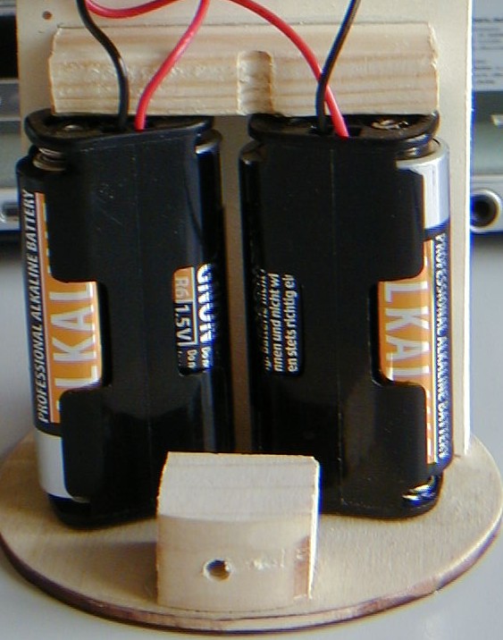

ich habe die Messeinrichtung einmal im Büro auf
Schock getestet. Dabei stellte sich das Batteriefach
als Übertäter heraus.
Wenn Oli4 wieder Motoren von CTI liefern kann,
werde ich zwei oder drei weitere Flügel machen,
um dem Schachverhalt nachzugehen.
Es sieht aber so aus, als ob der Sensor brauchbare
Ergebnisse liefern wird.
Christoph
Beitrag 6889939 [Alter Beitrag13. Oktober 2008 um 10:54]
Moin,
die Batteriehalter sind wegen der Federn zu unzuverlässig, 9V-Blocks mit den kleinen Kabelpeitschen sind da besser, oder Lipos-Akkus mit BEC-Steckern, das sind die kleinen roten Stecker mit 2 Polen. Da sparst Du auch noch ein bischen Gewicht.
Louis

Ich hab auch schlechte Erfahrungen mit den Batteriehaltern gemacht...
