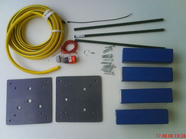

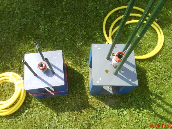

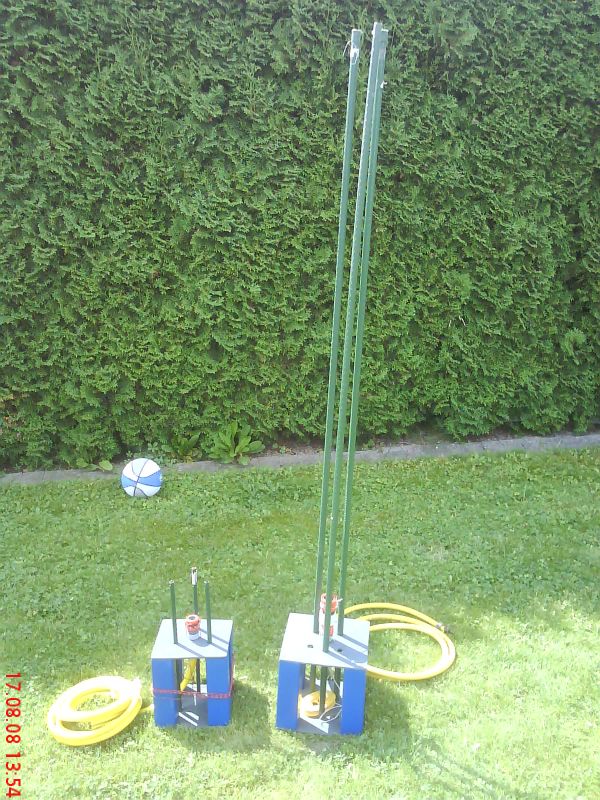

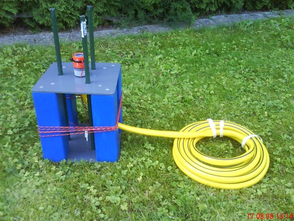

Habe mich mal hingesetzt und für meine, wie ich finde, gelungene Startrampe einen Baubericht geschrieben.
Die Rampe zeichnet einmal ihre Einfachheit aus. Das macht sie robust und leicht nachzubauen. Die Materialien sind für unter 30 €´s zu haben( Ich selber habe 15€ ausgegeben). Zudem ist sie sehr klein und hat nur wenig Komponenten, womit sie sehr schnell aufzubauen ist.
Hier mal die Bilder der Rampe. Baubericht findet sich im Archiv!!!
mfg

Beitrag 6858931 [Alter Beitrag18. August 2008 um 22:47]
Ich finde die Standfläche ein wenig klein, könnte bei größeren Raketen gerne Mal umkippen, z.B. bei einem Windstoß. Wäre bei Zug des Auslösers u.U. fatal! Aber das lässt sich ja mit zwei Holzleisten schnell beheben. Ansonsten eine saubere Rampe.
MfG Fabian
MarkusJ
Wohnort: Kandel
Beiträge: 2148
Beitrag 6858933 [Alter Beitrag18. August 2008 um 22:52]
Fabian,
ich glaube der Trick besteht in den Leitstäben, die so wie es aussieht, direkt in die Erde gesteckt werden.
Damit wäre das ganze wesentlich besser auf dem Boden befestigt, könnte auch bei Seilzug nicht umkippen und es müsste schon ein kräftiger Wind wehen, um das ganze umzuwerfen.
mfG
Markus
PS: Das sind doch Pflanzstäbe wie man sie für Tomaten etc. hat, oder?
Beitrag 6858936 [Alter Beitrag18. August 2008 um 22:56]
Wenn die Stäbe 20cm+ in den Boden gehen(je nach Boden) sollte nichts geschehen. Aber bei einer Rakete mit 1,5m Länge, hat man auch 1,5m Hebellänge, auf der der Wind angreifen kann. Da kann durchaus ohne Verankerung was kippen!
MfG Fabian
