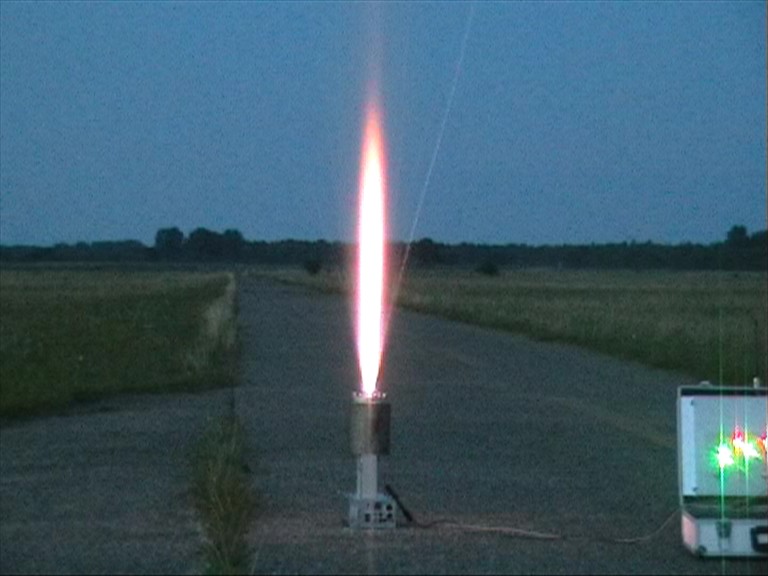

Beitrag 6859973 [Alter Beitrag21. August 2008 um 23:02]
Ich habe zwar kein Prüfstand, aber Interesse. Könnte aber Motoren Preppen und Zündgerät bedienen.
Das ist die richtige Einstellung! Aus leidvoller Erfahrung weiß ich, daß "Serienmessungen" zum Streß ausarten können, wenn es einer allein machen muß.
Bewährt hat es sich dagegen, daß jeder für eine einzelne Aufgabe zuständig ist: Der eine bedient nur den Prüfstand, der andere kümmert sich um die Befestigung des Motors, den der Dritte zündfertig vorbereitet hat. Der nächste ist für die Zündung zuständig, und ich lese am Ende den Prüfstand aus und speichere die Datensätze, jedenfalls für die Winfried-Geräte.
Wenn man sich das für ziemlich viele Motoren vorstellt, dazu für mehrere Prüfstände, dann kann sich in Edenkoben keiner drücken- jeder ist für was zuständig. Das ist dann aber auch viel lustiger, als passiv darauf warten zu müssen, daß endlich mal wieder was brennt.
Und überhaupt, kleiner Vorgeschmack muß sein:
