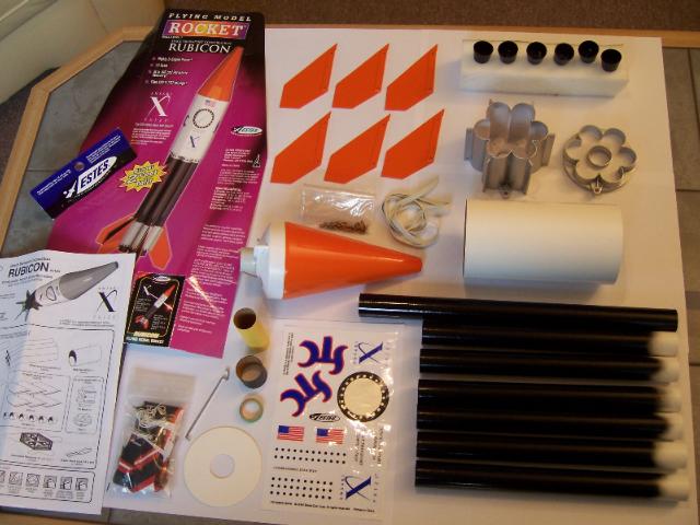

Hier mal ein paar Fotos vom Aufbau:

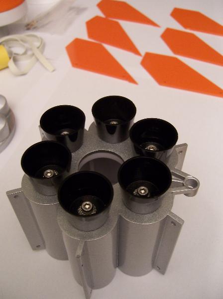

Zuerst wurden alle Einzelteile nach original Vorlage lackiert.

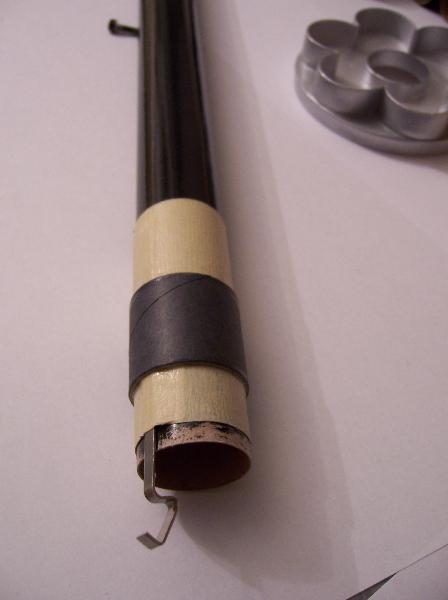

Die Standart 24er Motorhalterung zusammen geklebt.
Düsenkegel am Heckteil verschraubt.

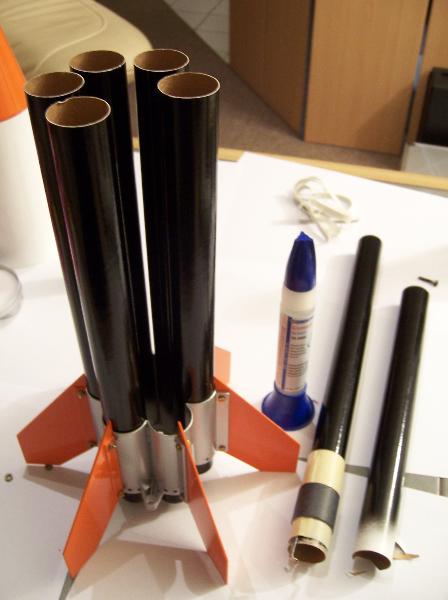

Beiträge: 5458
Beitrag 6860913 [Alter Beitrag23. August 2008 um 01:21]

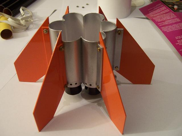

dann die Flossen am Heckteil verschraubt,
die einzelnen Körperrohre verklebt,

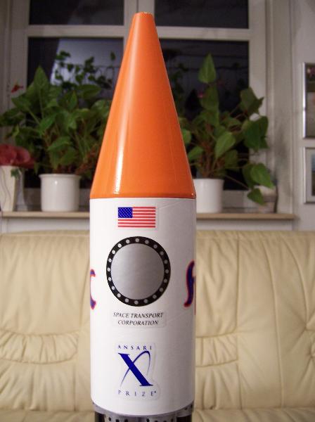

das Körperrohr beklebt und aufgesetzt,

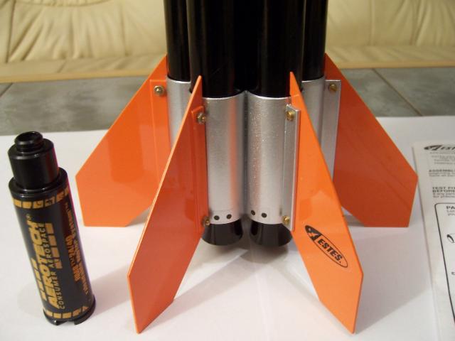

das fertige Heck,

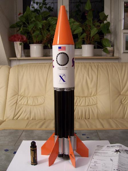

und das fertige Modell,
Also die RUBICON ist wirklich ein sehr schöner und anspruchsvoller Bausatz,
ich kann ihn wirklich nur weiter empfehlen. Sehr gute Qualität und schöne
Details.
Das Modell hat jetzt insgesammt ein Leegewicht von 270g, eine Länge
von 600mm und einen Durchmesser von 80 mm. Der Erstflug soll
mit einem AT F24-7W erfolgen...wink
