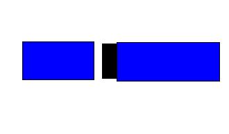

Hallo !
Wollte mal fragen wie ich am besten einen "Steckverschluss" wie da unten für ein Rohr mit 3cm durchmesser mache ?Brauch ich da ein passendes Rohr oder wie ?

als ich würde gerne ein Rohr so zusammen stecken können das ich es wieder aus einander ziehen kann und dazu brauch ich halt irgentsowas mit dem ich das machen kann verstehst du's jetzt ?
Beitrag 75238 [Alter Beitrag09. Mai 2005 um 18:07]
Also einen Kuppler der auf einer Seite eingeharzt ist?!
Mfg fabian
Beitrag 75239 [Alter Beitrag09. Mai 2005 um 18:26]
Einen Hohlverbinder??

Beitrag 75242 [Alter Beitrag09. Mai 2005 um 19:00]
Ja, entweder ein passendes Rohr, oder aber Du nimmst ein Rohr mit größerem Durchmesser, schneidest da längs einen Streifen heraus, so breit dass das Rohr genau in das zu verbindende Rohr hineinpasst. Falls das nicht stabil genug ist kannst Du dasselbe ganz innen nochmal machen, der Schnitt sollte dann aber um 180° verdreht liegen.
Beitrag 75264 [Alter Beitrag10. Mai 2005 um 11:24]
Hendrik hat es so wie Oliver beschrieben gemacht. Das klappt sehr gut. Damit die Stoßkante des inneren Rohres verklebt werden kann, mußt du in das äußere Rohr eine Folie einlegen. Das dient dann als Form für die Klebung.
Das ganze paßt wenn man sauber arbeitet sehr gut.
Der Schnitt muss senrecht sein. Ich dachte diagonal wäre besser, weil die Rohre so gewickelt werden, aber das bekommst du nicht in das Rohr hinein.
Beitrag 75265 [Alter Beitrag10. Mai 2005 um 12:47]
Einen Strefen auszuschneidem kann aber nur eine Notlösung sein. Schliesslich stimmt die Krümmung des Rohrs dann nicht mehr. Bei Pappe geht das sicher, weil sie ja eh keine wirklich definierte Form hat. big grin
Beitrag 75270 [Alter Beitrag10. Mai 2005 um 13:14]
mit 3mm Pertinax bei 170mm Durchmesser auch noch.
