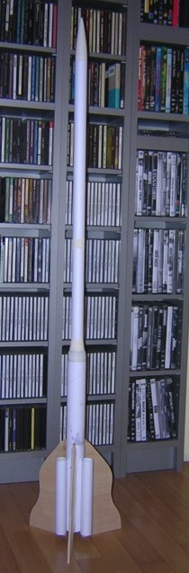

Sooo, nun hab ich mir auch mal eine kleine Steigerung gedacht *zwinker*
hier nun einige Bilder vom Rohbau, Anmerkungen bitte in den andreren Tread hier : DISKUSSION :-) Mit dieser Rakete möchte ich mal auf Höhe aus (richtig hoch), und zum Einsatz sollen 4* C6-0 / C6-5 kommen ..... Da ich noch auf Silikon und Resin warte, habe ich die Spitzen der Booster noch nciht anfangen können, aber angebracht werden sollen sie schräg, wie bei der Ariane, ich denke das gibt noch einen gewissen "Extrakick" im Design .... Für die die nachfragen wollen ...... nein , ich habe die Rakete noch nicht berechnent, und das werde ich auch erst machen, wenn ich mir sicher bin, was für Gesamtmassen reinkommen ... :-) ich denke die Auslegung der Antriebe sollte für jede Last geeignet sein ..... ich werde dann weitere Bilder vom "Entwicklungsstadium" hier posten .... Liebe Grüße Pierre Folgende Datei wurde angehängt: •"Der Glaube an eine bestimmte Idee gibt dem Forscher den Rückhalt für seine Arbeit. Ohne diesen Glauben wäre er verloren in einem Meer von Zweifeln und halbgültigen Beweisen." Konrad Zuse •Konstruiere ein System, das selbst ein Irrer anwenden kann, und so wird es auch nur ein Irrer anwenden wollen. SOLARIS-RMB e.V. AGM |

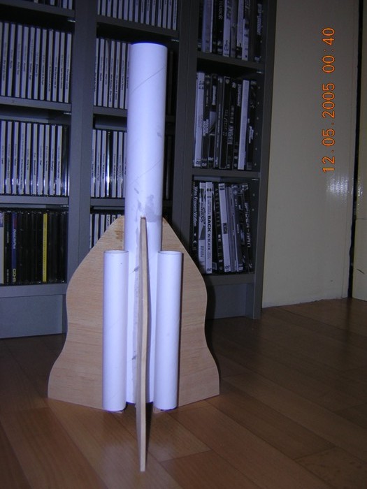

Beitrag 75325
Seite Part I

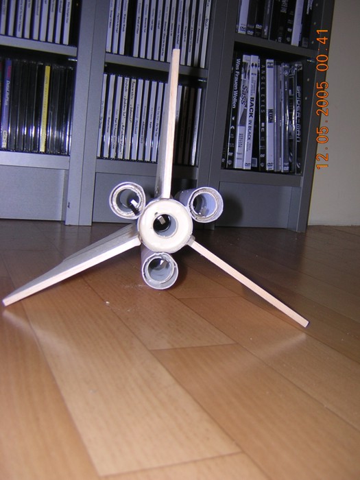

Beitrag 75326
Seite Part II

Beitrag 75327
von Unten

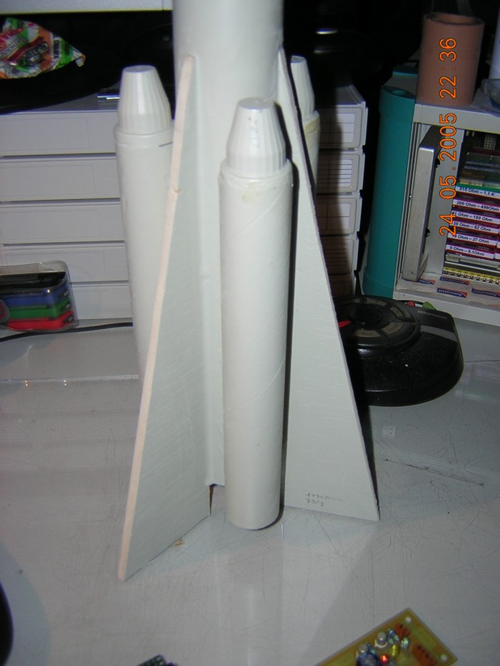

Beitrag 76674
Nachdem ich es dann doch gelassen habe die "kleine Steigerung" auf 4*C6 zu starten aufgrund von diversen Fachmeinungen, habe ich nun die Technischen Modifokationen vorgenommen.....
1) Anderung der Finnen 2) Nutzen eines kleineren Schirms von Robert Klima (55cm d) anstatt 90*90cm Seidentuch Das Gesamtgewicht ist von knapp 500g auf 390g heruntergegangen (Startgewicht), womit ich nun hoffentlich im Bereich von 4*C6 liegen sollte .... Gewicht : 390g Startgewicht Länge : 118,5 cm Durchmesser 40mm nun mal 2 Fotos : Folgende Datei wurde angehängt: •"Der Glaube an eine bestimmte Idee gibt dem Forscher den Rückhalt für seine Arbeit. Ohne diesen Glauben wäre er verloren in einem Meer von Zweifeln und halbgültigen Beweisen." Konrad Zuse •Konstruiere ein System, das selbst ein Irrer anwenden kann, und so wird es auch nur ein Irrer anwenden wollen. SOLARIS-RMB e.V. AGM |

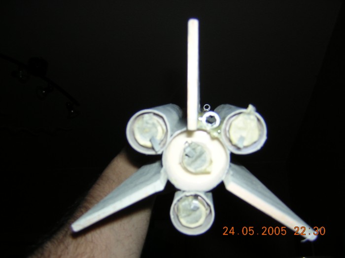

Beitrag 76676
und nochmal von unten:
