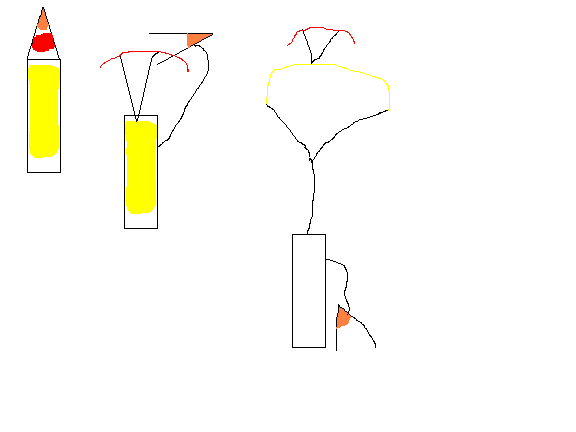

hi, erstmal sry, weils ja schon genug Fallschirm Themen gibt, die sind mir aber alle zu voll...
ich wollt hier mal meins Sys präsentieren und fragen, was ihr davon haltet...
ich hab die Spitze nur leicht auf die Rak draufgelegt und mit sand ein kleines Gewicht eingebaut, so dass sie durch die trägheit länger fliegen will als die rak selber, so fliegt sie ungefähr am Scheitel ab. In die Spitze ist der 1., kleinere Fallschirm gelegt, so dass er zwar mit der Spitze von der Rak wegfleigt, aber dadurch dass er eise kürzere Schnur hat, irgendwann "hängen bleibt" und sich öffnet, wenn dies geschehn ist, zieht der kleine schirm den großen aus dem modul, dieser öffnet sich und die Rakete kommt verdammt langsam runter.
Allerdings wird der kleine schirm Sinnlos, sobald der Große auf ist, da er direkt hinter dem großen hängt, und so einfach absackt, kann man das irgendwie verhindern?!?
Ein anderer Nachteil am System ist, dass ich als Fallschirme Kreutzschirme aus Blauen Säcken benutze, die sich nicht wirklich klein Falten lassen, so dass das ganze ding ungefähr so groß ist, wie die Rak selber...
ich habe aber auch nur 1,5l Raketen, da ich die Klebeflächen zwischen den Teilstücken nie dicht krieg...
naja, thx erstmal
Negatron
PS: in der komischen zeichnung(ich weiß ich weiß....) is der kleine Schirm rot, der Große gelb nud die Sandspitze kackbraun.
so inetwa sieht des aus...

Zu 2: Weiß die Spitze auch das sie sich "irgentwann mal" auf grund der Massenträgheit von der Rakete trenne soll?
Reine "Klemmmechanik" ist sogut wie immer unzuverlässig wink
Zu 3: das Prinziep ist OK, das kann man generell so machen das ein Chute einen Main hinterher zieht.

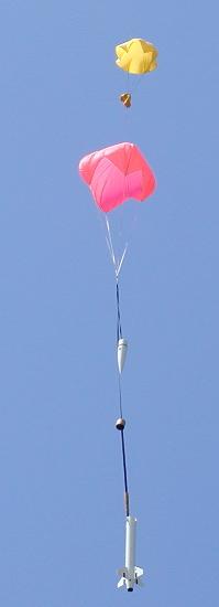

Zu 4: Vergiß das , das macht nix, siehe das Bild unten...
Zu 1 und 5: Womit sich die ganze Geschichte nun erledigt hat, greif auf andere Methoden zurrück, auch die sind hier im Forum bebildert wiedergegeben, quasi als Nachbauanleitung.

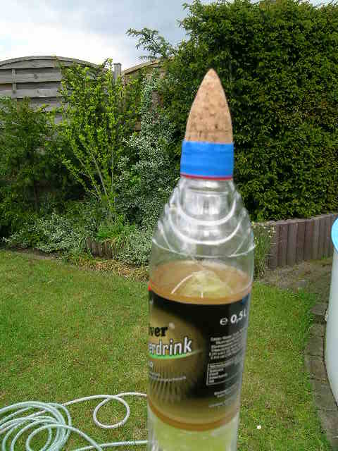

ich verwende bisher (noch) PETs von Aldi (River Powerdrink). Als Fallschirmbehälter setze ich eine offene Flasche oben drauf, evtl auch mit einem zweiten Röhrenteil, um den Raum zu vergrößern. Als Spitze setze ich den Flaschenkopf von einer anderen Flasche lose drauf, die eine etwa 5mm tiefe Einbuchtung ca. 6 cm vom Verschluss hat.
Wenn die rak ihren höchsten Punkt erreicht hat und sich durch das Leitwerk irgendwann mit der Spitze nach unten neigt, fällt der lose Kopf durch Verlagerung der Schwerpunktes ab und zieht den Fallschirm heraus. Hat beim ersten (und einzigen) Start wunderbar geklappt. Als ich die Spitze zusätzlich beschwert hatte, flog sie nach dem Burn out weiter und zog den Schirm schon im Steigen heraus.
Bild folgt demnächst - versprochen :-)) roll eyes (sarcastic)

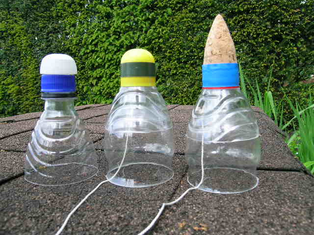

hier ist nun ein Bild von drei Raketenspitzen. Die mittlere und die rechte kippen Neigen der Rakete ab und ziehen den Schirm raus. Die linke Spitze ist eine "Billigversion".
Auf dem 2. Bild ist die Spitze aufgesetzt.

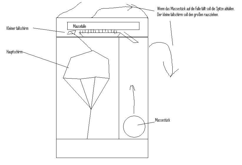

So ich habe hier mal eine skizze des falschirm systems wie es sich mein lehrer wünscht.
Zeichnerisch habe ich es nicht so drauf..
