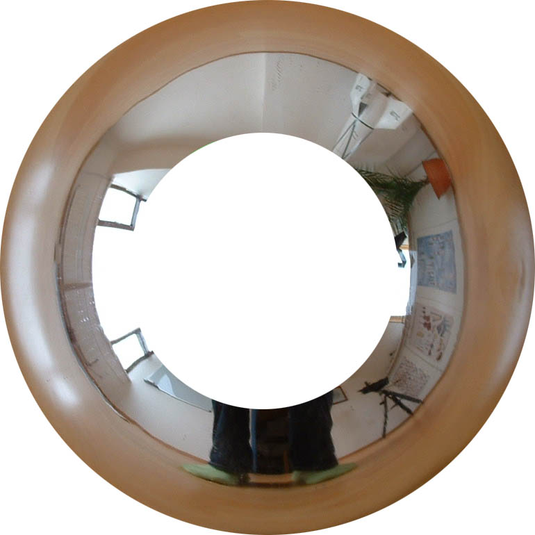

da Tom ja in dem anderen Thread nicht wollte das man mit Lösungen um sich wirft habe ich mal hier diesen Thread aufgemacht. Eigentlich wollte ich ja nichts dazu machen weil ich meine To-Do-Liste kürzen wollte. Dann habe ich mir aber gedacht, das die Liste vom Oliver A. viel länger ist als meine und er ja auch gut damit leben kann. Also nun hier der Lander als weiteren Punkt in der To-Do-Liste. Hoffentlich wird der auch zeitig fertig. Gibt es eigentlich eine Deadline?
Nochmal kurz zusammen gefasst. Die Aufgabe war:
1. Landen (am Stück big grin)
2. Panorama vom Landeort fotografieren.
3. Bilddaten zum Startort übermitteln.
Ich denke für Punkt 2 habe ich schon eine einfache und nette Lösung gefunden. Das sieht dann so aus:
Geht doch oder?
Die beiden anderen Punkte sollten auch machbar sein fg

Hm, die Idee hatte ich auch, einfach eine verspiegelte Kugel vor die Linse. So werden zumindest 360° Landschaftsaufnahmen gemacht.

Sag mal Neil, trägst Du grüne Socken? wuerg
Zurück zum Thema: interessanter Lösungsansatz. Ich befürchte nur das man mit diesem Fisheye nicht wirklich erkennen kann wo man ist...
Beitrag 6900923 [Alter Beitrag04. November 2008 um 15:12]
Mmmh, ich sollte die evtl. mal wieder waschen angel
Die Kamera die ich verwendet habe hat nur 2 Megapixel. Wenn man eine nimmt mir mehr Pixeln, was ja heute kein Problem darstellt, so sollte man auch mehr erkennen können. Ich finde im übrigen schon das man erkennen kann wo man ist. Allerdings ist das ja auch kein Punkt der Aufgabenliste. Es wurde ein Panorama gefordert und nicht eines wo man erkennen kann wo man ist fg
Wenn man anstatt einer Kugel einen Kegel nimmt, so wird das Bild auch nicht so stark verzehrt weil man dann mehr Richtung Horizont schaut.
Die 360° LAndschaftsbilder werden im übrigen mit einem Fisheye-Objektiv gemacht. Das ist ein Objektiv wie im Türspion nur etwas besser von der Optik her. Nimmt man eine Spiegelkugel so sieht man da ja immer die Halterung des Spiegels. In diesem Fall so ein dahergelaufener mit grünen Socken alien2

Beitrag 6900925 [Alter Beitrag04. November 2008 um 16:14]
Hm, bei der Technik die ich meine, sitzt die Kugel durch eine hochreine Glasröhre gehalten über der Linse. Quasi ein Zylinder, welcher über das Objektiv gestülpt ist, auf dem dann die Kugel aufsitzt (bzw im Zylinder drin, bin mir da nicht mehr so ganz sicher). Auf diese Weise sieht man auch den "Halter" nicht.

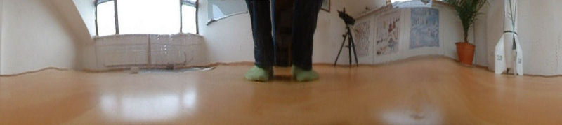

Beitrag 6900930 [Alter Beitrag04. November 2008 um 20:40]
Moin!
Ja da schau her, der Neil hat schon den Tannenbaumschmuck herausgeholt fg
Ich war mal so frei und habe dein zirkulares Panorama wieder "geradegekloppt":
Oder wie wäre es mit einem kubischen Pano?

Beitrag 6900933 [Alter Beitrag05. November 2008 um 07:47]
Hallo Robert,
sehr schön gemacht. Jetzt sieht man noch besser wie die Kugel verzehrt. Da ich die auf dem Boden gelegt habe, sollte der Teppichleistenhorizont eigentlich gerade sein. Ich denke da helfen wirklich nur sehr präzise Kugeln. Solche gibt es z.B. hier. Man müßte mal schauen was die so kosten.
Mit welcher Software hast du das gerade gerechnet? Ich habe sowas auch gesucht aber leider nicht gefunden.
Beitrag 6900936 [Alter Beitrag05. November 2008 um 16:41]
Moin Neil.
Als ich mit diesem Panorama-Kram angefangen habe, habe ich einige Programme ausprobiert.
Am besten gefiel mir dabei PTgui .
Das ist recht umfangreich, einfach zu bedienen und liefert die besten Ergebnisse, wie ich finde.
