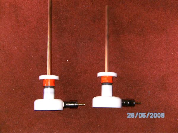

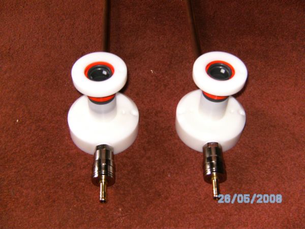

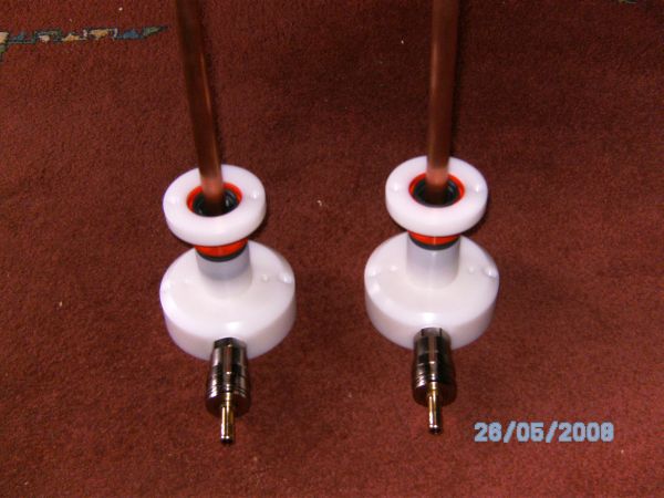

Bei Verwendung dieser Variante Du keine Rohre. Nur einen Schlauch für die Druckluftzufuhr.

Die Stahlrohre bei der ersten Rampe sind mit den Muffen verschraubt. Damit alles dicht wird,
wird auf das Gewinde vorher Teflonband gewickelt und dann die Muffe aufgeschraubt.
Eine weitere, und sehr "edle" Alternative ist die Bestellung von Bauteilen bei Batkiter.
Der liefert absolut erstklassige Teile ab.
