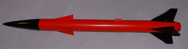

Das erste Projekt war eine Rak auf D7-3:
Das Ding ist schon oft geflogen und auch heute noch einsatzbereit, ua auch mit Kamera an Bord smile

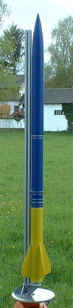

Die zweite Konstruktion auf C6-3:
Ebenfalls alles bestens, seit dem Punkt an vertraue ich SpaceCAD ganz und gar.

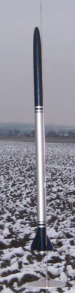

In Folge etwas für C6-5:
Video

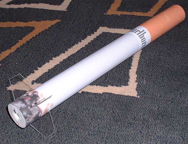

Funrak auf C6-3:
Und sogar das Teil flog wie es sollte smile

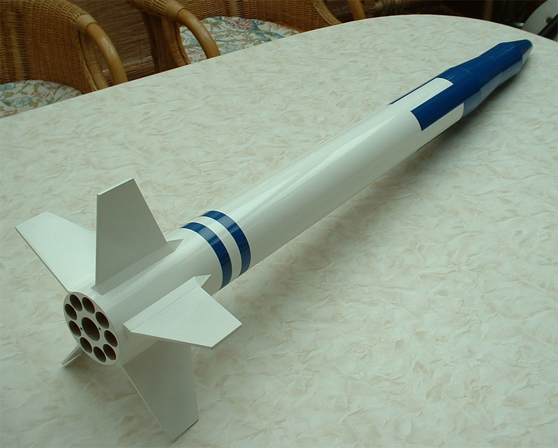

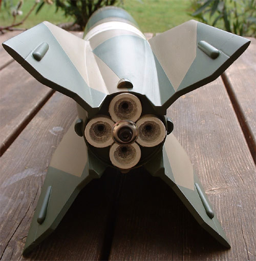

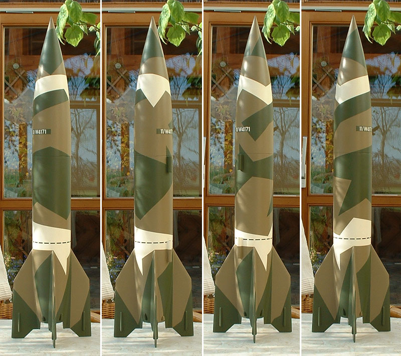

Irgendwann kam dann der Punkt als ich mehr wollte, eine Scale V2 auf 4xC6-3.
Im Gegensatz zu den anderen Raketen besteht hier der komplette Körper aus Papierklebeband, welches auf einen gedrechselten Kern aufgebracht wurde.

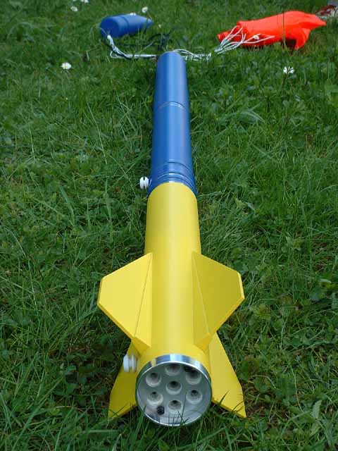

Weiter gings mit einem Cluster, 3xC6-0, 4x C6-5.

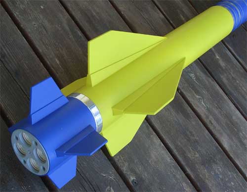

Dafür ist auch mal eine Unterstufe 4xD7-0 entstanden.
Cluster 1x D7-0, 3x C6-0, 6x C6-5

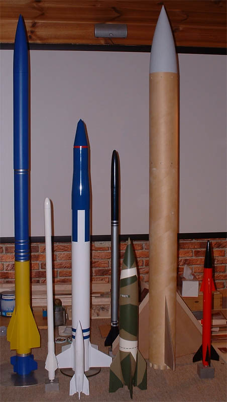

Ein Gruppenfoto smile

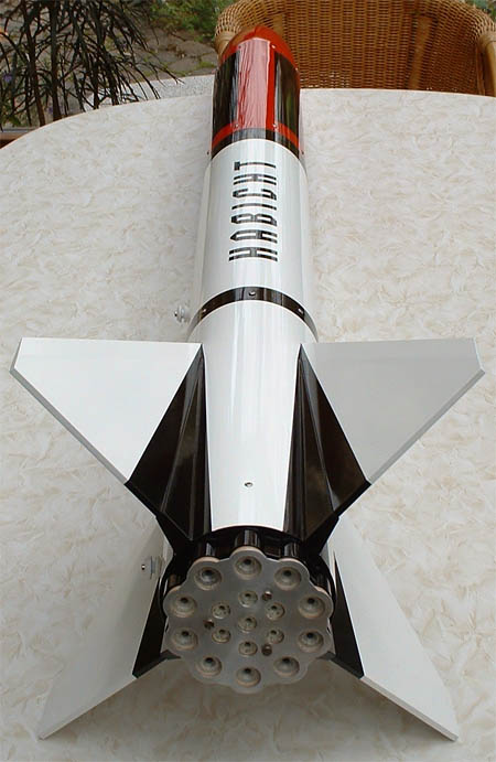

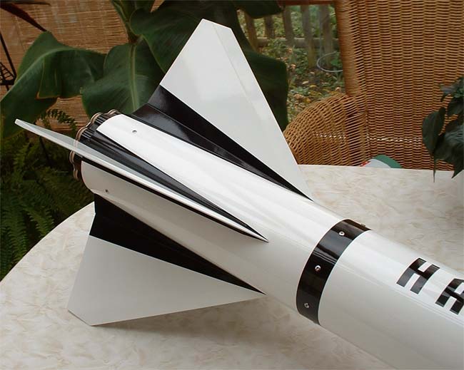

Hier auch zu sehen: Meine kleine unfertige V2 und mein jüngstes Großprojekt...
...welches mittlerweile fertig ist:
Video mit Baufotos

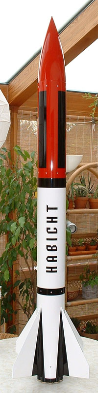

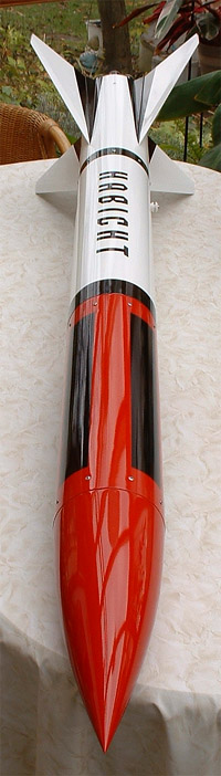

Der Habicht, ein wahnwitziger Cluster auf 10x D7-0 und 7x C6-5, 157cm lang, 12,2cm Durchmesser, 2150g Startgewicht.

Die Sache mit dem Papierklebeband ist ein Teil den ich gerne verdränge big grin Nicht, dass der Raketenkörper nicht gut geworden ist, aber diese Arbeit.....
Ein gerades Rohr daraus zu wickeln ist eine Sache, eine Spitze und verjüngendes Heck eine ganz andere. Glaube es waren 8 Lagen. Jede Lage dauerte Stunden und bestand aus unzähligen kleinen Schnipseln in völlig willkürlich entstehenden Formen, sollte ja faltenfrei drauf....und das bei den Rundungen. Ich kann es nicht empfehlen und würde es -glaube ich- auch nicht nochmal machen.

Eine herrliche Technik, ich als Holzwurm musste das einfach testen. Finds eigentlich gar nicht sooooo schwierig. Übrigens verwende ich dafür ausschliesslich Holzleim und ein Spezialpapier ausm Schreinerbedarf als erste Schicht. Und immer wieder probiere ich etwas rum, so besteht zB das Rohr des 10er Clusters aus 2 überkreuzverleimten 0,8er Balsalagen mit einer Deckschicht aus Papierklebeband. Beim Rohr des Habichts: Papier-1,0mm Balsa-1,0mm Fichte überkreuz. Nächstes Mal werde ich als Decklage wohl wieder ein anderes Furnier probieren, da Fichte zwar keine groben Poren hat, aber sich die Jahresringe ohne einige Schichten Spritzspachtel oder Grundierung incl. Zwischenschliff durchzeichnen.
