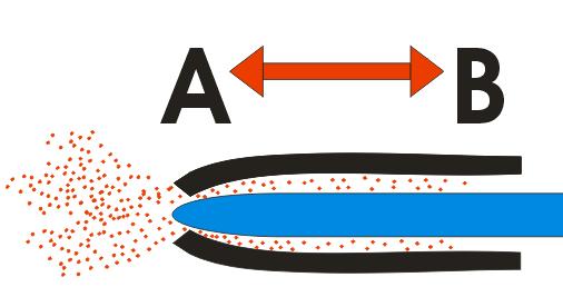

Keine Ahnung, aber eine Airbrush funktioniert etwa so: Die Menge reguliert sich über die Nadelverschiebung von "A" nach "B".

Zitat: Original geschrieben von Battle MC
Aber bei dem Airbrushprinzip brauchst du noch ein gasförmiges Medium....
Hallo? Luft? *qausi das zwischen den roten Punkten, die Skizze zeigt eine Double Actiongun mit Innenmischung Unterm Strich braucht das strömende Medium doch nur ein Hindernis im Strömweg um abgelenkt zu werden. Ob das jetzt 100% eff. sein muß wage ich beim MH fast zu bezweifeln Gruß Jens
Geändert von J.Boegel am 17. Februar 2006 um 18:05
Klar, aber wie bekommst du die Luft in den MH? Zumal die auch noch so schnell sein muss wie das N2O! Daher scheidet für den MH das Airbrushprinzip aus. Mfg Fabian
Geändert von FabianH am 17. Februar 2006 um 18:04
Ähm, Fabian? Wo ist der Unterschied ob da Luft durchströmt oder Lachgas? Das wird beides verwirbelt werden und nicht mehr im scharfen Strahl gebündelt austreten. btw.: Finger weg von weißen Kegelstümpfen mit zellulose Mantel!! Gruß Jens
der Trick bei der Aurbrush nud auch bei der Blumenspritze ist der, das der Strahl Flüssigkeit nicht parallel ausgestoßen wird, sondern sich an einem Punkt vor der Düse trifft. Er zerstäubt sich selber. Die Idee mit der Innennadel ist gut aber zu kompliziert für den MH. Bei der BLumenspritze wird das mit einem Plättchen gemacht wo sich vorher ein kleiner Holraum befindet. Wir die Spritze so verstellt das der Holraum weg ist, kommt der Strahl wieder zum vorschein.
Nein die Frage muss heißen: Wo ist der Unterschied ob dort Farbe durchströmt oder Lachgas! Die Luft zerstäubt das flüssige Medium bei einer Airbrush. Die Düse gibt nur noch die Richtung vor. MfG Fabian
