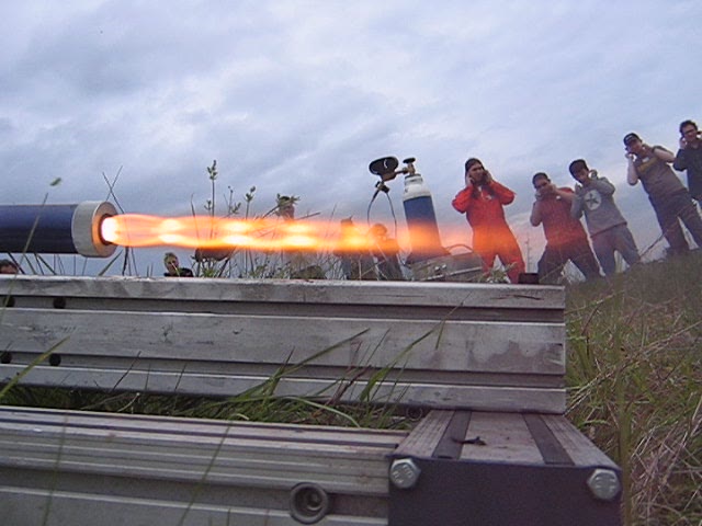

Beitrag 6946917
[18. Januar 2009 um 19:58]
Hallo
Zitat: In Polen nur wenigen Leuten konstruiren die Motoren, und nur wenigen Leuten bauen die Raketenmodelen . Ich denke endlich wir werden speziellen Ausnahme bekommen, aber zuerst ein spezial Amt entstehen muss Zitat: Das ist eine wunderbar Foto Mein Hertz brennt !! In Polen nimand versteht sich auf Hybridmotoren. Meine mainung nach fliehen wir nicht vor dem Hybriden. Information uber Euer Wisse in diese Thema ist sehr wertvoll. Ich habe noch eine Frage. Wiessen Sie wie grosse Zerreißfestigkeit haben die Rohren aus Glasfaser, Kevlar oder Kohlfaser ? Aber brauche ich wieviel Materialenschichte bei 10Mpa Arbeitendruck und bei bestimmt Durchmesser ? Ich mochte ein leicht motor aus z.B kevlar machen. Grusse robercik ICH LIEBE RAMMSTEIN !!! |
