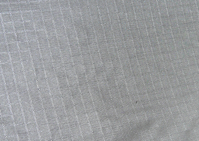

beim durchstöbern von Ebay bin ich auf sehr billige Fallschrimseide gestoßen.
Der Verkäufer bietet diese auch in versch. Farben an.
Natürlich nur wenn du Lust hast die Fallschrime selber zu nähen. ruhe
Fallschirmseide | Weiß

Heute kam das Paket mit der Fallschirmseide. Die Qualität sowie die Reißfestigkeit ist sehr gut!
Und bei einem Preis von 8€/9.1m² kann man nicht meckern.
