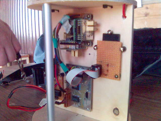

Wir haben dieses Wochenende unser Inertialnavigationsexperiment INA mit der Arguna gestartet. Da sitzt ein mega128 drin und mißt Beschleunigungen und Drehraten in allen drei Raumachsen. Druck und Temperatur gleich mit grazy Das Experiment war ein voller Erfolg, Siggis Arguna ist schneller im blauen Himmel verschwunden, als man schauen konnte. Anbei ein Foto von der Nutzlastbox vor dem Start:

Die eigentliche Sensorplattform ist die obere Anordnung bestehend aus einer Grundplatine mit den Abmessungen 45x45mm² und zwei kleinen Platinen mit etwa 30x30mm². Zum Aufzeichnen der Daten dient der Datenlogger darunter, der etwas größer ausfällt (67x48mm²). Die Platine für die Stromversorgung und die Flashkarte sind nicht sehr gross und noch etwas provisorisch. Wir wollen das aber alles noch bis nächstes Jahr etwas kompakter gestalten und auf eine Platine bringen, allein schon um die Kabel für die analogen Signale kürzer zu machen. Das mit der Auswertung ist allerdings nicht so einfach. Zunächst muss man die binären Rohdaten mit der Kennlinie des AD-Wandlers in Spannungswerte übersetzen, was noch recht simpel ist. Zum Glück gibt es einige Meßwerte während des Fluges, mit denen man auch nachträglich die Beschleunigungssensoren eichen kann. So ist die Lage innerhalb der Rakete und die Ausrichtung der Rakete selbst vor dem Start bekannt. Man kann dann berechnen welche statischen Beschleunigungen von den Sensoren aufgezeichnet werden, bevor die Rakete startet und nachdem sie gelandet ist (Fotos!). Während der Freiflugphase (vor Auslösen des Fallschirms) hat man dann den Nullpunkt der Sensorkanäle (freier Fall!). Zusammen mit Daten von Tests vor dem Flug und den Werten aus den Datenblättern kann man dann schon ganz gut die Beschleunigungen bestimmen (~0.01g), allerdings fehlen mir da Referenzmessungen mit besseren Sensoren. Die Drehraten sind nicht ganz so einfach, weil es manchmal passieren kann, dass die Rakete den maximalen Bereich der Sensorkennlinie verlässt. Ich hatte auch keine Zeit bis jetzt ausführliche Kalibrationsmessungen durchzuführen. Man könnte z.B. das ganze Modul auf einen Plattenteller stellen und dann einfach eine Weile Messwerte aufnehmen. Sinn und Ziel des Experiments war es auch erstmal ein Gefühl für Programmierung, Daten und Auswertung zu bekommen, wir wollen ab nächstem Jahr auch Software entwickeln, die einem die wichtigsten Schritte bei der Auswertung abnimmt. So könnte man vor dem Start eine Autokalibration der Beschleunigungssensoren durchführen, indem man die Kiste einfach ein paar Mal auf verschiedene Seiten legt. Schliesslich soll INA nicht nur passives System bleiben, sondern irgendwann auch aktiv in das Geschehen eingreifen. Zu diesem Zweck bauen wir gerade eine Avionik-Testplattform. Weitere Testflüge mit INA wären natürlich nützlich, der nächste Start ist mit der Arguna II im Sommer 2006 geplant, voraussichtliche Flughöhe 4km grazy
