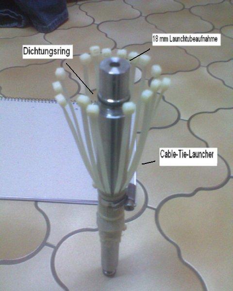

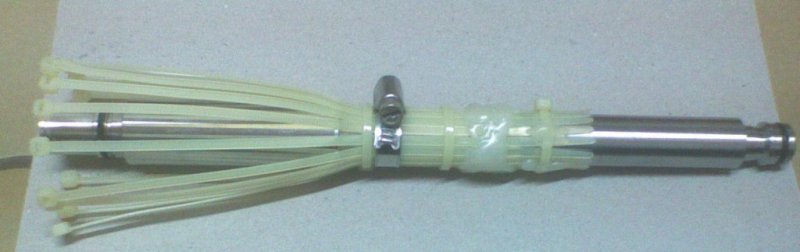

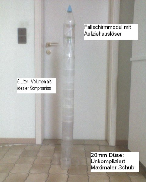

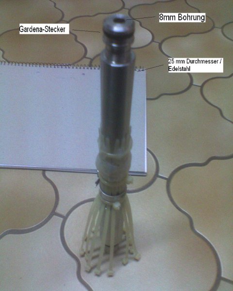

Hallo nochmal zusammen! Ich bin ja mitte 2007 aus Kreativitätsmangel von der Bildfläche am Wasserraketenhimmel verschwunden. Hab dieses Hobby damals 2 Jahrelang intensiv betrieben und mir viele Dinge ausgedacht und auch viele Dinge von euch abgeguggt. Ich wollte euch nochmal die letzten Errungenschaften zeigen und einen Überblick über meine Erfahrungswerte- die ihr zum großteil kennt, andere leser aber nicht- geben. Launcher: Ich musste fürs Studium ein Fertigungspraktikum machen und hatte dort zugang zu einer Drehmaschine. Das Ergebnis: Ein PERFEKTER Adapter für die Startrampe von Gardena 9mm auf Cable Tie Launch System. Er besteht aus Edelstahl, ist mit 8mm längs durchgebohrt und hat einen ausendurchmesser von 25 mm. Dadurch ist er sehr funktionell mit wenig Schwachstellen und hoher Belastbarkeit: Bei diesem Adapter habe ich einfach alle Nahtstellen aufgelöst die Schwachstellen darstellten. Das Ding wird in meine Startrampe eingesteckt, Launchtube drauf und los gehts. Löst viele Probleme Rakete: Volumen: 5 Liter als idealer Kompromiss: bei 3 Liter geht nicht genug Wasser rein und bei mehr als 6 liter wird das ganze zu schwer für meinen geschmack. Mit den 5 Litern komm ich mit nur 10 Bar auf 140-170 Meter, je nach Windschnittigkeit Fallschirm: Elektronisch ist super aber hat 3 wesentlche Nachteile: Teuer(gerade bei Bruch) , Aufwändig, Schwer. Deswegen bin ich für Oldschool AufziehModul Düse: Mit 9mm kann man nicht viel Anfangen. 15 mm Gardena sind akzeptabel, aber: - krafaufwändige Auslösung - relativ teuer - geht auch größer 20mm: -maximaler Schub -gewichteinsparung -> Maximale höhe Alles zusammen: Das ist meine Gelegenheitsausrüstung. Ich hoffe ich hab noch ein paar geistes anstöße gegeben. gruß, Twister

Hi Twister! Schön mal wieder was von dir zu hören. Du bist den 20mm ja treu geblieben  Ich glaub ich sollte den Zugang zu einer Drehmaschine auch mal Nutzen und was Feines herstellen... Wie hast Du diesen Adapter gedreht? Hast Du dir einen Profildrehmeißel hergestellt, oder etwa CNC? Gruß Oliver

Ja mein Herz schlägt nur für 20mm xD ne, Profilmeissel und CNC wär beides zu aufwändig gewesen. Alles reinste Manufraktur. Zeichnung gemacht und per Hand gedreht mit den üblichen Werkzeugen. Ein Wechsel aus Drehen, Messen und Probieren  Die leute im Werk haben gefragt was ich da treibe xD ich hab es ihnen erklärt, und der Meister meinte "Das will ich sehn ob das klappt, gib mal her!" ^^ nimmt den adapter nur mit gummiring, steckt ne 1L flasche drüber und steckt hinten die Pressluft (8Bar) rein xD dann hats nicht lang gedauert, es hat irrsinnig geknallt, die Flasche flog quer durch die Maschinenhalle, der Meister hat mit offenem Mund gestaunt und ich breit gegrinst ^^

ok Tante Google hat geholfen... Sieht halt immer noch ein bissl abstrakt aus, aber trotzdem für diejenigen die sich kein Gardenaventil hohlen wollen eine gute Lösung.

Vor allem wird durch den größeren Düsendurchmesser (22mm oder sowas in der Richtung) die Schuphase kürzer und "heftiger". Damit ist so ein System gut geeignet für große, schwere Raketen oder auch für Booster-Stufen. Man sollte halt damit rechnen, dass die Rakete sehr schnell weit weg ist (noch schneller wie "normalerweise"). Es scheint wohl so, dass der vergrößerte Düsendurchmesser auch die erreichte Flughöhe leicht verbessert.
