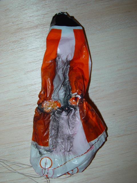

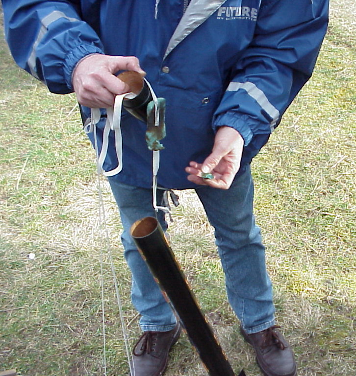

Beim gestrigen Flugtag habe ich meine gute alte ESTES - WARP II mal wieder in die Luft gebracht.

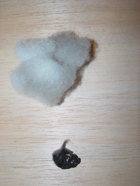

Die Verwendung von NORIS-Schutzwatte war ein Desaster. Die Watte ist total zusammengeschmolzen:
Das Ergebnis war verheerend für den ESTES-Folienschirmeek! :

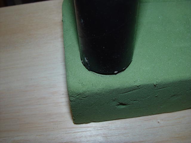

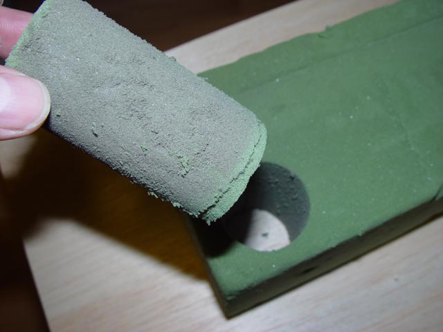

Die Modellraketensportler vom RMC-Sachsen hatten guten Rat für mich - Blumensteckmasse!
Man sticht einfach mit dem Raketenrohr einen Zylinder aus...

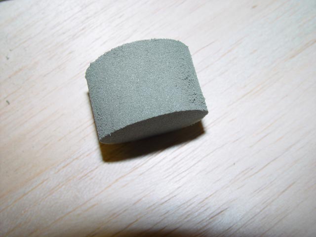

...schneidet ein ca. 3 cm langes Stück davon ab...

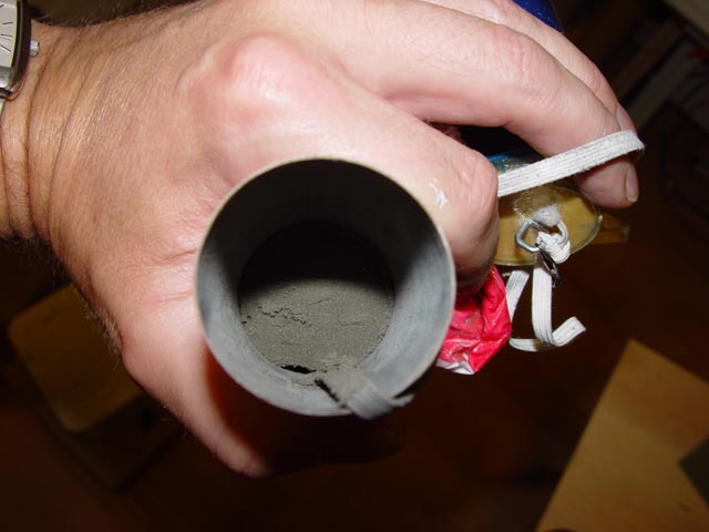

...und schiebt es in's Körperrohr:
Fertig ist ein superleichtes Schutzsystem für den Fallschirm, welches gleichzeitig als Kolben wirkt und den Schirm herausschiebt. Ideen muß man habensmile !

Die war leider weg! Man müsste sie am Schockband befestigen, um das herauszufinden. Ich gehe mal davon aus, dass sie nur einmal zu verwenden ist. Der Schirm kam jedenfalls 1A heraus und war völlig unversehrt!
