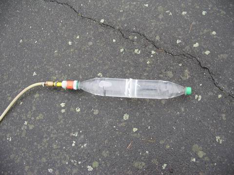

Gestern ist meine Rennkompressor angekommen.
Auf die Schnelle noch Versuchskupplung für Drucktest zusammengefrickelt und mit Kamera, Stativ, Gehörschutz, Schutzbrille, dem ganzen Geschläuch, Pumpe und dem ganzen Gerödel bewaffnet mir ein einsames Stück Feldweg gesucht um meinem Versuchsdruckkörper hochoffiziell den Garaus zu machen....
Folgender "Versuchsaufbau":
Dachte ich präsentiere Euch hier dann das "Kawumm"-Video. Nix is, was soll ich Euch sagen, das Schwein hält....
Bei 16bar lt. Manometer am Kompressor keine Regung. Ausser das der besch... AVACS-Patent-Ventiladapter von SKS nicht ganz dicht schließt.
Die nächsten Tage werde ich das nochmal versuchen, das Teil muß doch klein beigeben.... sollte das Ding 16 bar halten, werde ich die Raketen auf der Rampe mit 13 o. 14 bar abdrücken und dann:
eeeeendlich flieeeeeeeeeeeegen !!!!!!!!!!!!!!!!!
Yaaaaahooooo!bounce
Das nenne ich einen vernünftigen Druck!

hast du kein Wasser rein gemacht? So ein Drucktest kann ganz schön ins Auge gehen wenn da kein Wasser drin ist. In der Druckluft ist soviel Energie gespeichert, das deine Schutzbrille dir nicht viel helfen wird wenn da ein Stück Flasche angesegelt kommt. Hast nochmal Glück gehabt das er gehalten hat.
Also das nächste mal den Tnk vorher komplett mit Wasser fühlen. Wenn er dann platzt, ist die Energiemenge nicht bei weitem so groß, weil ja kaum Luft drin ist.
Ich würde auf empfehlen bei solchen Test eine schwere stabile Decke über den Tank legen. Dann sieht man zwar nichts, kann aber nach dem Test immer noch sehen.

Der Umstand ist bekannt und der Druckkörper war komplett voll Wasser, auf dem Foto schlecht zu sehen.
Naja, links ist eine kleine Luftblase zu sehen.
Habe ausserdem 15m Kopressorschlauch drangehabt.
Gruß Jan

das ist doch mal ein voller Erfolg. Jetzt kann deine Jungfernflugparty ja steigen.
