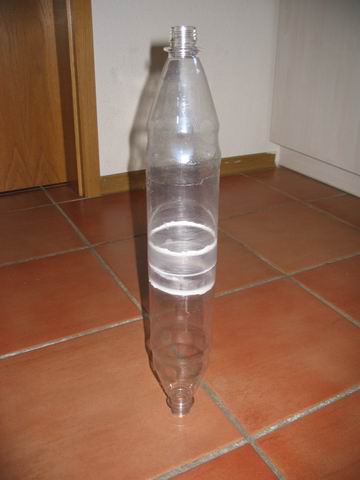

Den hier werd ich wohl zerschießen:

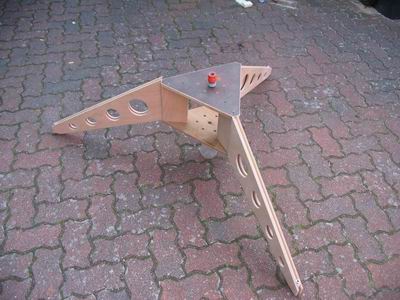

Anbei mal ein Bild von meiner Rampe im Rohbau.... die muß auch erstmal fertig, also der Kleber hat genug Zeit zum durchhärten.

Deine Rampe sieht ja klasse aus, was hat die den für Abmessungen und bekommt die noch Führungen ?

Die dreieckige Grundplatte hat fast 40cm Kantenlänge, mit den gekappten Ecken immerhin noch etwas mehr als 30cm. "Geschoßhöhe" zwischen Oberdeck und Unterdeck 18cm und ein Ausleger bzw. Bein hat fast 70cm.
An die Enden der Ausleger befinden sich kurze senkrechte 10mm Röhrchen durch die bei Bedarf ein Zelthering gesteckt werden kann, außerdem kommen noch tellerförmige Füße drunter.
Dachte ich bau mal was stabiles.... ausserdem ist ein Kumpel Tischler....
Bohrungen für Führungen sind nach Deiner Zeichnung schon vorhanden, (umsteckbar für 1Liter und 1,5Liter Durchmesser) als Führungen dachte ich an 10mm Alu-Rohre aus dem Baumarkt.
18mm Kupferrohr und Fittinge hab ich schon liegen, Verrohrung wird so wie bei Dir mit Gardena Standart mit 8mm Launch-Tube, allerdings schraubbar wegen mal ohne fliegen oder Länge wechseln...
Adapter für ProfiSystem soll auch her.
Rampe wird grau lackiert, erster Anstrich ist schon drauf. Wenn fertig gibts reichlich Bilder.

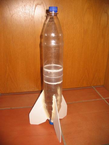

SST1.8 Prototyp , Trockengewicht 205g, Volumen 1,8Liter, max. ? bar
Für meine ersten Gehversuche, (identisch mit dem Versuchsdruckkörper...) Wollte ich eigentlich dann gleich mit Schirm fliegen, wegen "crashdown 141km/h..." Hab hier noch nen kleinen Leuchtkugelfallschirm rumfliegen, ehemals Seenotrettungsmunition, der muß für´n Anfang reichen.
Größeres ist auch schon in Arbeit...
Links der Versuchdruckkörper, den ich zu Maximaldruckermittlungszwecken zu schrotten gedenke....
In die große kommen noch zwei 12cm Stücke rein, + Verbinder + Doppel-Fallschirmmodul + Nase, mittlerweile bin ich voll infiziert....

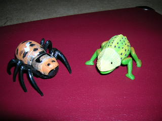

Habe gestern eins von vier erbeuteten Wackeltieren mit Tomy-Timer-inside geschlachtet, hab mich schon gefreut, die gibts hier bei Karstadt für 1,49 Oiro, aaaaaber was muß ich feststellen: Im ausgebauten Zustand spult das sche....ding in unter einer Sekunde ab.... Über die drei anderen verhinderten Viecher-Kosmonauten freut sich nun meine Tochter. Ein herber Rückschlag...
Woran seh ich denn so einem Viech von außen an, ob in ihm "der echte" Timer steckt, der 20Sekunden läuft?? Mist verdammter.

Danke für die Maße der Rampe sowas muß ich mir auch mal bauen halt uns auf dem laufenden wie deine Erfahrungen mit der Rampe / Führungen sind.
Bei den Timern habe ich bisher bei allem was laufen kann immer die richtigen Timer ausgebaut bei den Sachen die schwimmen können bin ich schon mal reingefallen. Poste doch mal ein paar Bilder sozusagen als Warnung!

alle Achtung! das sieht ja sehr gut aus, dich hat es ja wirklich voll infiziert! Den Ponal Construct PU Leim benutze ich auch, der scheint wirklich sehr stabil zu sein, siehe meine PET-Deformierversuche... Einen Hinweis noch:
Ich hatte bei meiner Startrampe 8mm Alurohre als Führungen vorgesehen (1m lang) das war viel zu wabbelig! Im oberen Teil konnte man die Rakete ohne weiteres zur Seite herausnehmen, also nix Führung. Ob 10mm da wesentlich besser sind, bezweifle ich. Ich glaube, man nimmt besser Wasserrrohr aus Kupfer, so 15 oder 18mm.

das sieht ja alles schon sehr gut aus, ein weiteres Nordlicht erblickt die Welt der Wasserraketen, sehr gut. Im Drachenladen habe ich diese niedlichen Tiere gekauft für 80 cent, da sind die richtigen Timer drin
