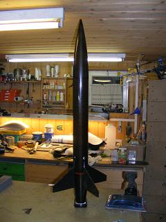

Hallo Zusammen,
hab vor einiger Zeit ein 4" Upscale meiner uralten Estes Bullpup gebaut. Ist ne Bleiente geworden 1.2 kg Gewicht.... Fliegt mit 6x D7 gemächlich aber kerzengerade auf 80m . Wollte euch mal ein paar Bilder zeigen, hab leider während des Baus keine Photos gemacht.
Gruß ,
Jochen

Beitrag 6966940 [Alter Beitrag17. Februar 2009 um 18:38]
Sehr schön, gibt bestimmt n super Flugbild!

Beitrag 6966942 [Alter Beitrag17. Februar 2009 um 18:57]
Ich sag ja, kerzengerade obwohl untermotorisiert und das noch bei starkem Windbig grin

Beitrag 6966954 [Alter Beitrag17. Februar 2009 um 20:05]
Da passt noch ein siebter Motor rein...
Die zentrale Schraube ist ja eine dekadente Platzverschwendung. fg

Beitrag 6970999 [Alter Beitrag22. Februar 2009 um 23:29]
Hi Rocketboy,
hättest du, wenn schon keine Baufotos, dann wenigsten ein Startfoto für uns?
Der Start muss ja auf den 6xD7, bei starken Wind, recht spektakulär gewesen sein
aber auf nur 80 Meter das war sicher schon recht grenzwertig.....roll eyes (sarcastic) wink !
Gruss Andreas

Beitrag 6971981 [Alter Beitrag25. Februar 2009 um 18:29]
Ne Leider nicht. Kommt noch.... Nehme bein nächstenmal meine Freundin samt Kamera mit!
Natürlich grenzwertig, jedoch solange ein stabiler Flug zustande kommt....fg

So recht der Tom mit dieser Aussage hat, so muß sie doch mit dem Hinweis ergänzt werden, daß die Z24 eine Aluhülse haben und dadurch außen enorm heiß werden. Bedeutet: Wenn es geht, die Z24 nicht so einbauen wie im Bild oben die D7, also nicht so, daß sie sich ringsum alle direkt berühren. Etwas Abstand und Isolation (z.B. Papier) ist da empfehlenswert.
Da müßte es doch irgendwo Bilder von Z24 Clustern geben?
