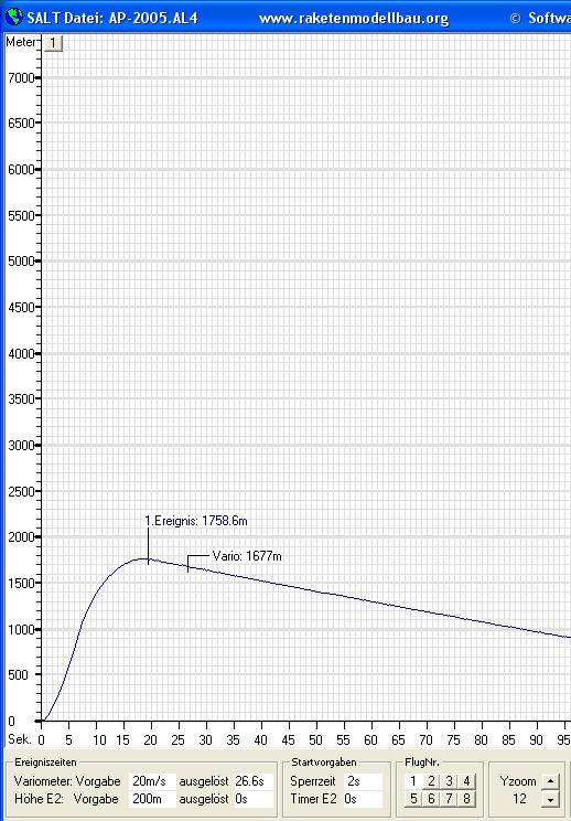

Ich hab mal mit der AL$ Datei gespielt. Im Moment zeigt die SALT Software die Flüge so an:

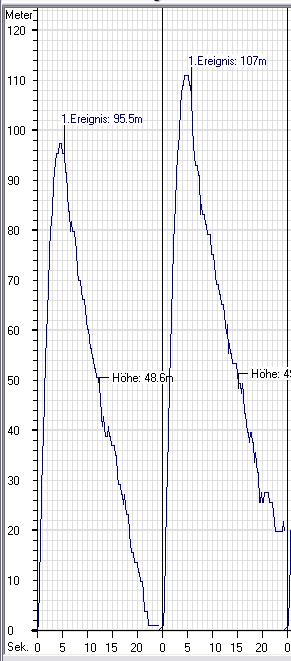

Probehalber habe ich den neuen "Wara-Faktor für die Y-Achse" eingebaut, dann sieht es eher bildfüllend aus:
Die nächsten Tage soll es ohnehin ein kleines Update der SALT Software geben, soll der Wara-Faktor darin enthalten sein?

Gerne! Ich finde das sieht sehr gut aus. Wir hatten ja schon einmal darüber geredet, dass da keine neuen Infos zum Vorschein kommen, es lässt sich aber eindeutig mehr erkennen, wie ich finde.

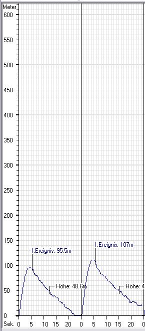

Zusätzlich zum neuen "Wara-Faktor" funktioniert natürlich immer noch der bereits vorhandene "Y-Zoom". Maximal möglich ist dieses:
Jetzt könnte ich natürlich behaupten, daß ich mit der hundertfachen Skalierung warte, bis eine szeneweit bekannte Todo Liste zu einem Flug führt, der höher hinaufgeht als 70 Kilometer smile
Die ganze Wahrheit ist aber, daß wir bei den hier abgebildeten 8km langsam an die Systemgrenze des SALT kommen, vielleicht auch die Grenze der "normalen" barometrischen Höhenmessung überhaupt.
Aber wenn wir schon dabei sind: Möchtest Du nicht in Edenkoben einen Vortrag über "Höhenmessung, verschiedene Prinzipien und Systemgrenzen" halten?
