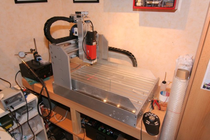

Ich bin heute fertig geworden, habe mir aus Item-Aluprofilen sowie ca. 40 Kg Alurohmaterial eine stabile Portalfräse gebaut.
Ca. 6 Monate plane ich daran schon herum, habe mir das ganze erst in einer 3D-Software gezeichnet und dann so nach und nach die Teile zusammengesammelt, teils von Ebay, aber Spindeln und Lager vom Fachhandel (Isel und Romani).
Meine hat Verfahrwege von 55x45x15 cm, genug für meine Zwecke. Sie wiegt ca. 95 Kg, sieht man ihr nicht so an, aber sie lässt sich mit 2 Mann so gerade noch bewegen.

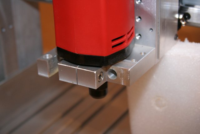

Es ist eine 1000 W Frässpindel von Suhner montiert, die geht bis 24000 U/min, ausreichend für mich, trotzdem so leistungsstark, dass ich damit mit 8mm Fräsern in Alu makellose Oberflächen hinbekomme.

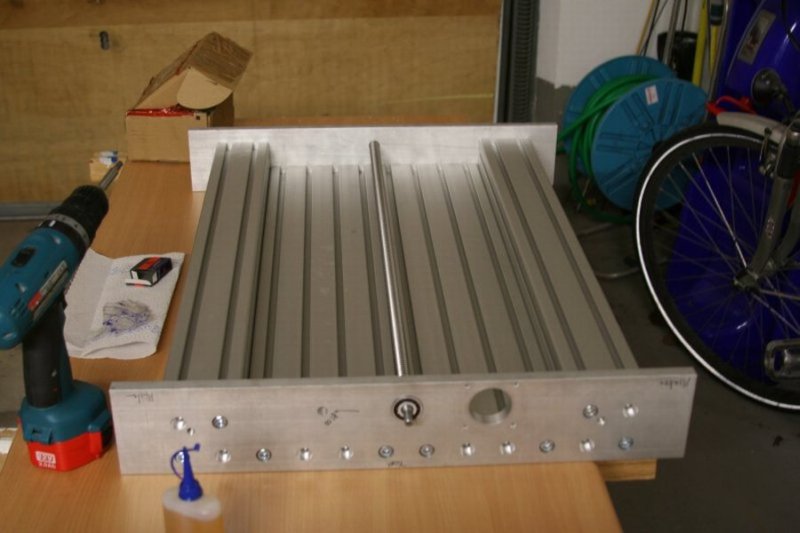

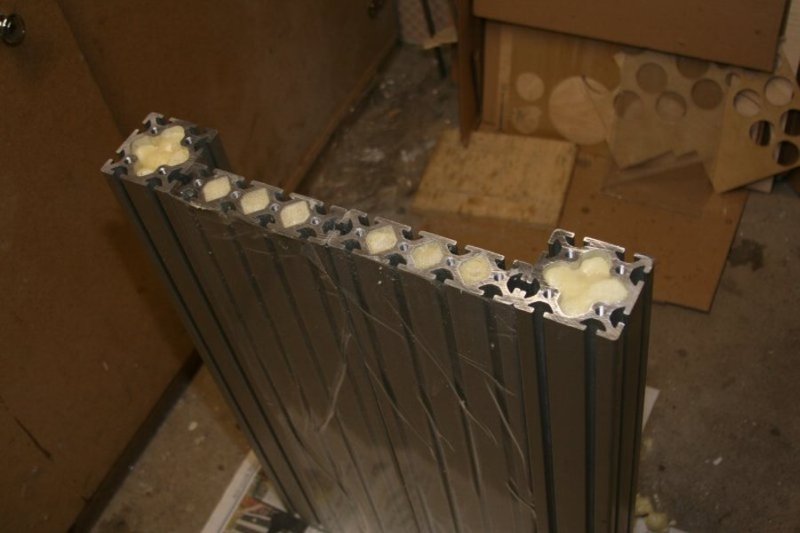

Hier sieht man die Profile die die Bodenplatte bilden, ich habe sie ausgeschäumt um Schwingungen zu dämpfen.
Hier ist die Bodenplatte soweit fertig montiert, von unten gesehen:

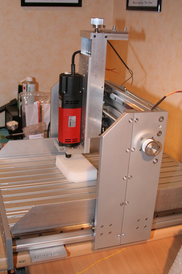

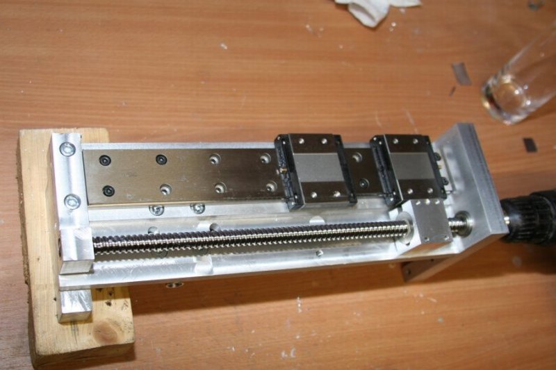

Das Innere der Z-Achse: Linearführung von THK mit einer Kugelumlaufspindel. Läuft so leicht, dass man die Z-Achse mit der Hand bewegen kann, die Spindel fängt dann eben an zu drehen :-)

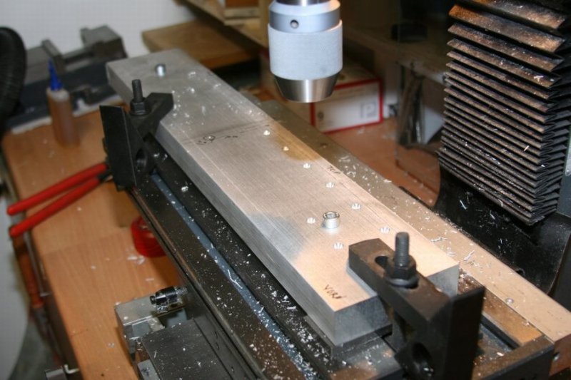

Hier ist ein Teil der Seiten in Bearbeitung, war schwer auf meiner Fräse 50 cm lange Teile zu bearbeiten, aber mit ein paar Tricks gehts.

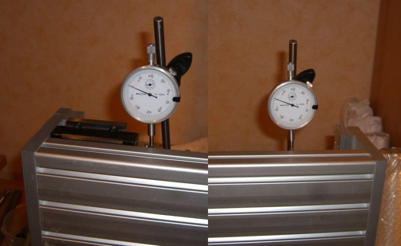

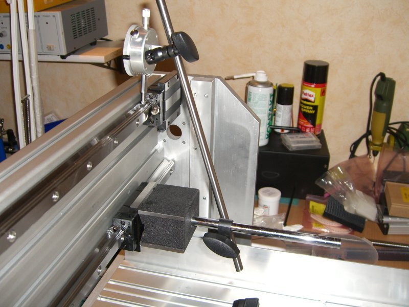

Nach dem ersten Aufbau ging es dann ans Ausrichten. Die Linearführungen sind eine super Sache, solange sie exakt ausgerichtet werden. Dummerweise sind Aluprofile krumm wie ein Kuhschwanz, so muss man die Führungen dann mühselig ausrichten, sonst klemmen sie zuverlässig.
Ich habe das mit einer Messuhr gemacht, man zieht so lange Schrauben an biss alle gerade ist und keine Abweichung mehr hat. Man fängt mit einer Schiene an und richtet die zweite mit der Messuhr daran aus.
Da ich den leichten Lauf der Schienen unbedingt behalten wollte habe ich mit einem kleinen Trick nachgeholfen. Es gibt eine Epoxy-Alu-Masse namens DWH. Dieses Zeug ist wie eine Paste, ich habe es zwischen Laufwagen und Portalseiten gegeben. Die Teile schraubt man dann ganz leicht zusammen und richtet sie aus. Am nächsten Tag kann man die Schrauben dann festziehen und alles läuft super leicht.
Ohne DWH konnte ich trotz exakter Fertigung die Schrauben der Portalseiten nicht 100% festziehen, irgendeine Schraube hat den Laufwiderstand immer erhöht. Vielleicht bin ich da auch zu pingelig..
Hier sieht man den Einsatz der Messuhr:
Die X-Achse wurd per Messuhr an den Tisch angepasst, Lohn der Mühe ist eine Abweichung von 0 Hundertstel :-)

Nachdem alles ausgerichtet konnte ich schön damit spielen, da ich noch keine Motoren hatte ging das per Akkuschrauber :-)
Die Führungen gehen so leicht, dass sich das Portal auch ohne Motor verschieben lässt, die Z-Achse fährt durch ihr eigenes Gewicht nach unten, sie bringt die Kugelspindel zum Drehen. So soll es sein, sonst bringen die ganzen Kugelführungen nichts.
Die Z-Achse wurde noch verkleidet damit kein Staub an die Spindel kommt, dann wurde noch der Motorhalter gefräst.

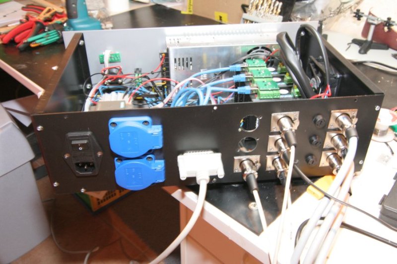

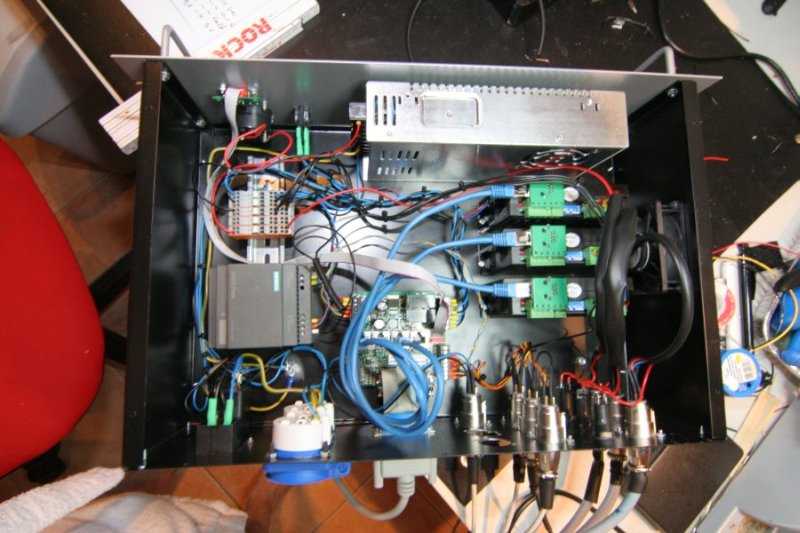

Irgendwann war auch noch ein wenig Elektronik notwendig, ich habe das ganze in ein 19"-Gehäuse gebaut.
3 Endstufen von Leadshine werden von einer Schnittstelle von Benezan angetrieben. Strom liefen zwei Schaltnetzteilem eine mit 48V und eins mit 24V.
Alle Achsen haben Endschalter und je einen elektronischen Referenzschalter.
Momentan steuer ich das noch von meinem Arbeits-PC, das scheint soweit zu klappen. An Software setze ich Mach 3 (englisch) ein.
Hier ein Blick auf die Steuerung:
Und von Hinten, 2 Plätze für Anschluss eine C-Achse sind noch frei.

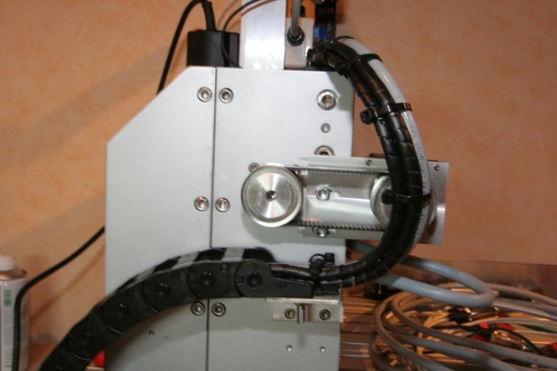

Nachdem die Steuerung und alle Kleinteile endlich da waren ging es an die Endmontage, alle Kabel wollen ja gut verlegt sein, Energieketten sind wegen der Bewegung pflicht, die Kabel sind sonst schnell dahin.

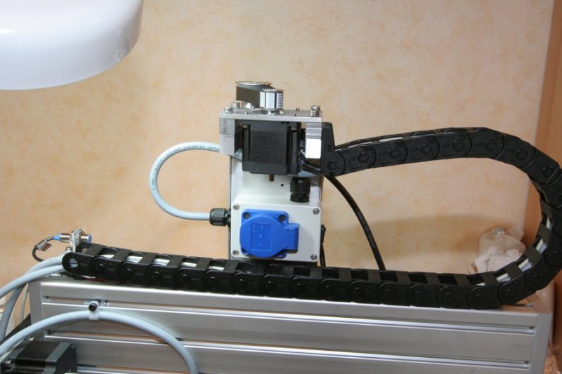

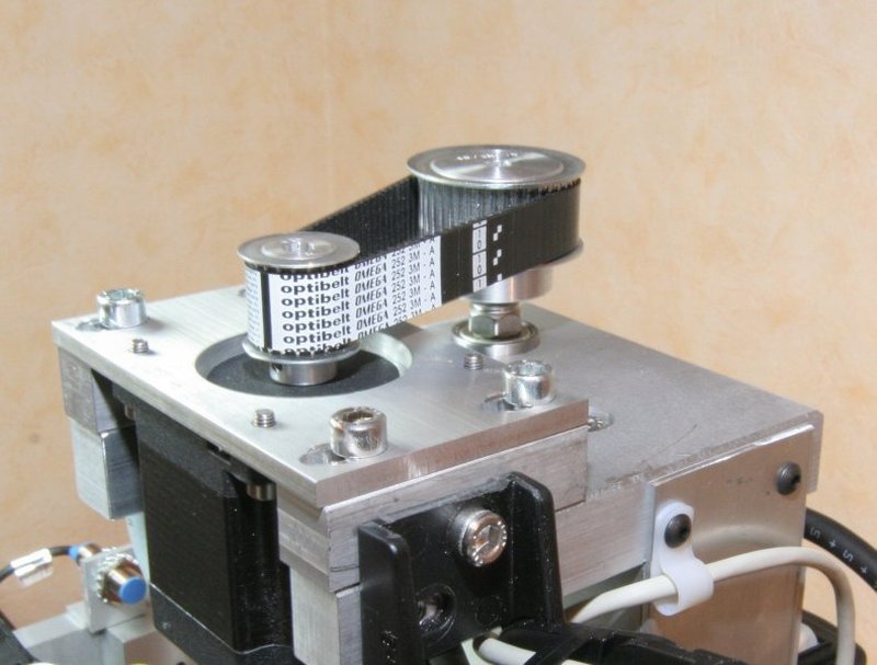

Die Z-Achse wird von einem Schrittmotor angetrieben, dieser treibt über ein Zahnriemen die Spindel an.
Hinten der Z-Achse ist ein kleiner Verteiler, dort befindet sich die geschaltete Steckdose für den Fräsmotor. So kann man auch schnell mal etwas anderes anschließen.
Die X-Achse wird auch per Zahnriemen angetrieben, 1:1 übersetzt.

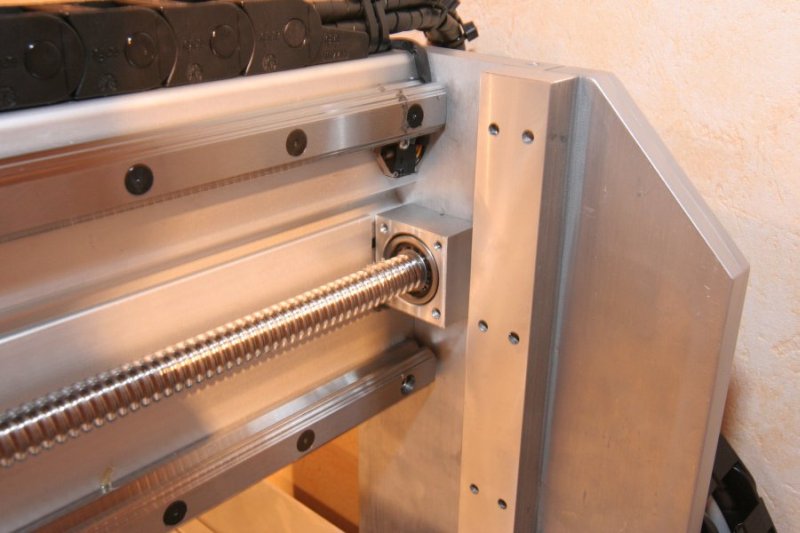

Hier ist das Festlager der X-Achse mit der Spindel zu sehen, alle SPindel sind mit Schrägkugellager und Nadellager gelagert.
Und so siehts dann komplett aus:

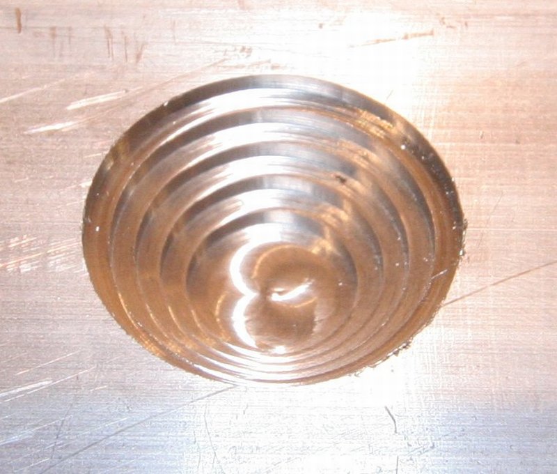

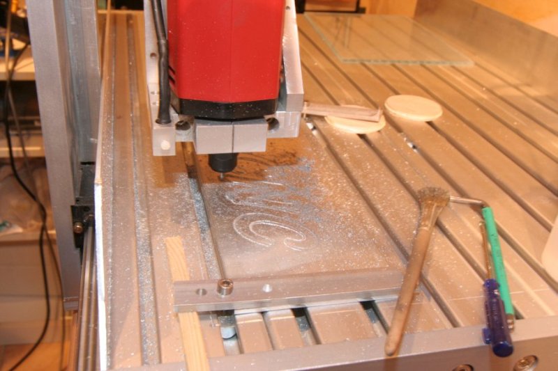

Erste Tests liefen prima, ich habe ihm erst einmal ein Teil für sich selbst gravieren lassen, eine "CNC"- in einem der Seitenabdeckungen.
Dann folgte ein Alu-Test mit 8 mm Zweischneider, Konzentrische Kreise in 15 mm Alu, es vibriert aber geht gut.

Die Frage der Spindeln war erst noch offen, erst wollte ich Trapezgewindespindel mit Nylatron-Muttern nehmen, die laufen recht leicht und sind günstig. Aber wen man auch fragt, jeder rät davon ab, da es auf dauer einfach wenig Sinn macht für die Führung auf Kugelumlaufwagen zu setzen um dann den Antrieb zu kastrieren. So bin ich dann bei Isel-Spindel gelandet, die sind vom Preis her noch handhabbar, sind aber auf Dauer sicher besser. Irgendwann tauscht man seine Trapzspindel doch aus um sie durch eine Kugelspindel zu ersetzen ;-)
Ich rate übrigens nicht zum Kauf von Führungen bei Ebay, die scheinen manchmal billig zu sein, viele sind aber ausgeleiert. Ich hatte einige ersteigert, sie mussten alle wieder zurück weil sie z.T. defekt waren. Die Verkäufer spekulieren auf die Ahnungslosigkeit der Käufer.
Bei Romani gibt es super Führungen die tiels billiger sind als gebrauchte THK bei Ebay.
15 mm Führungen sind für solche Fräsen voll ausreichend, 20mm kosten nicht viel mehr und sind eine ganze ecke stabiler. Vor allem aber überdecken sie die Schlitze der Aluprofile besser als die 15mm-Schienen, bei denen muss man ein Streifen Flachstahl unterlegen sonst bekommt man sie nicht gerade angeschraubt.

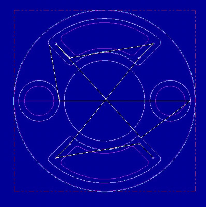

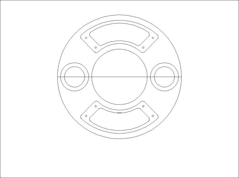

Ich habe soeben mal einen Spant für die Saturn geschnitten, mal abgesehen von Anfangsschwierigkeiten klappt es schon prima.
Das geht so:

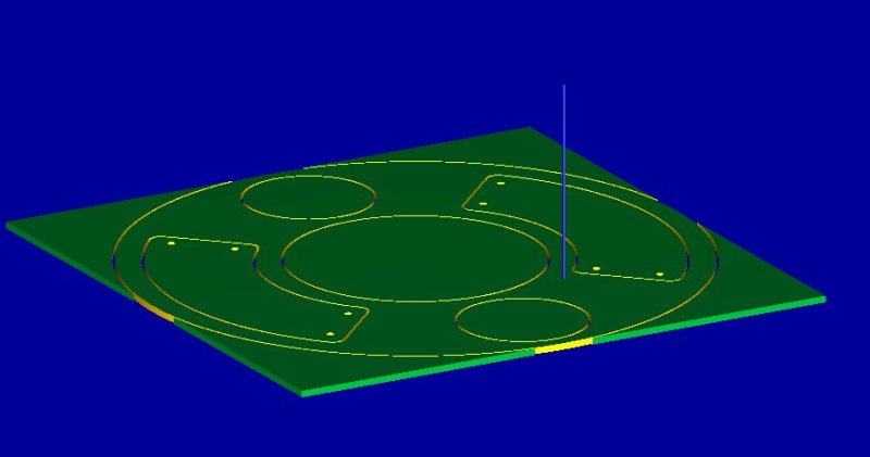

Zuerst zeichnet man die gewünschten Konturen (Hier mit Autosketch, geht aber auch mit Corel).

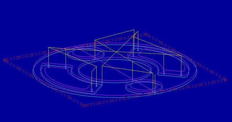

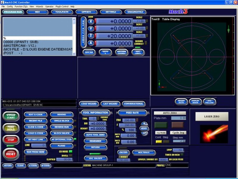

Dann lädt man das in die CAM-Software, die braucht man um die Befehle für die Steuerung zu erzeugen, den sog. G-Code.
Dort legt man fest mit welchem Werkzeug, Vorschub, Tiefe usw. welche Kontur abgefahren werden soll.
Die Software zeigt einem dann die Fahrwege an.
Das geht auch in 3D, so kann man besser sehen was passiert.
Eine 3D-Simulation gibts auch oft, dann kann man das Ergebnis schon vorab anschauen:

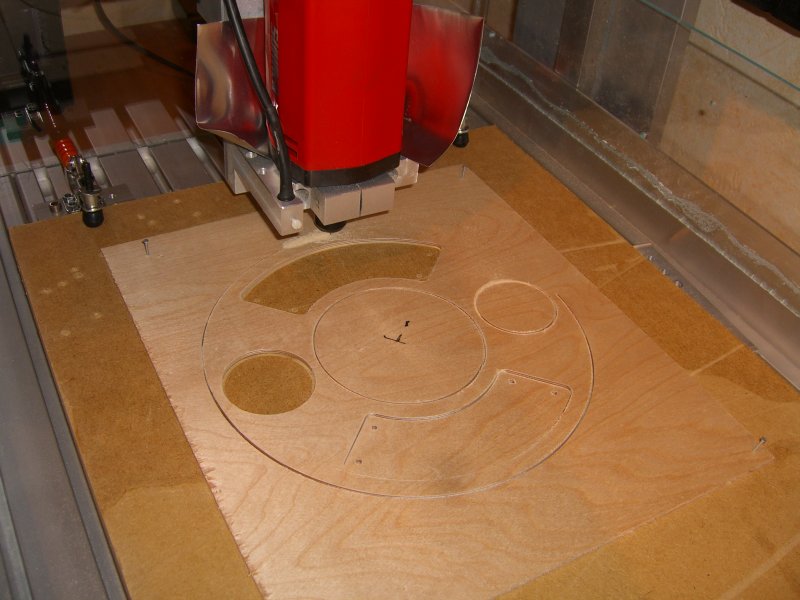

Aus den Daten erzeugt die Software ein Programm, welches man in Mach3 laden kann, die Steuersoftware. Diese setzt die Befehle in Steuerimpulse für die Schrittmotoren um. Sie zeigt das Teil auch schon auf dem Bildschirm, damit man die Maschine besser einrichten kann:
Wenn man den Nullpunkt festgelegt hat und die Fräserlänge eingestellt hat, kanns losgehen. Ein beherzter Druck auf START und der Spaß kann losgehen. Man braucht aber Ohrschützer, der Motor macht einen HÖLLENLÄRM bei 24000 umin, echt laut.

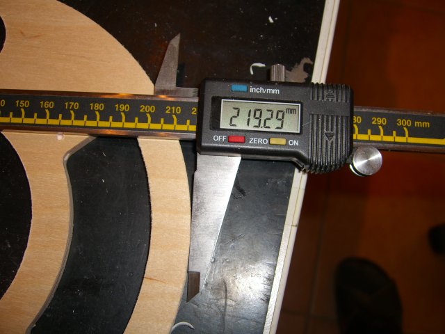

Das Ergbnis: Super Teile, sehr exakt geschnitten: Der Spant sollte 219,30 mm sein, es wurden 219.29 mm

Und so wars gedacht: 4 Klappen im Spant um an die Elektronik heranzukommen, trotzdem stabil.
