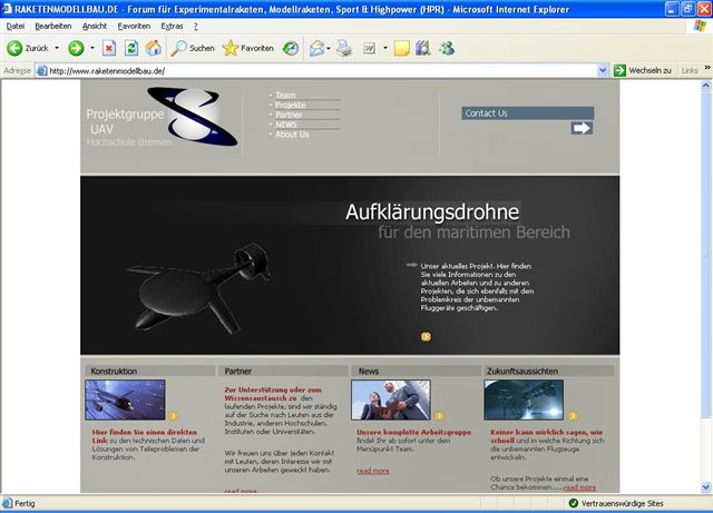

Ich denke es geht um das Ding hier?!

Also, die Homepage ist gerade in Entwicklung und das Bild ist nur ein Platzhalter bis wir unser Fluggerät da hinsetzten können.
