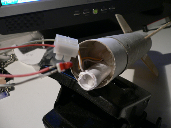

Hallo Markus,
wie lang ist sie denn jetzt insgesamt?? Mehr als 50 cm??
70cm
Ich dachte nur, ich werf mich weg, als ich die Zahnstocher gesehen hab ... die würden bei ner WaRa zerfetzt^^ nur so als Beispiel: max. Beschleunigung 30G; Beschleunigungsphase 0,3s
fg Jo, da wären Zahnstocher wohl nicht angebracht. Aber wenn du genau auf das letzte Bild der DMAG-Sektion schaust, siehst du noch ein Trägerstück, zwischen den zwei Spanten. So kommt es zur gleichmäßigten Verteilung der Schubkraft.
Außerdem hab ich eine Beschleunigungsphase von 1.9-2sec. cool
Und: Nach dem Start riecht es vieeeeel besser *hehehe*
Wann wirst du denn voraussichtlich den ersten Flug machen??
Jaaaaah, da das Wetter bei uns gerade so *pieep* ist, wird der Start sich noch ein wenig Verzögern. Außerdem warte ich noch auf das Update der M-A-D Software, mit Timer-Redundanz. Vorher will ich das Modell noch nicht abschießen, obwohl die Zündung des DMAG schon funktioniert.
Bilder und Videos folgen selbstverständlicherweise!
Bis dahin,
Gruß, Sven

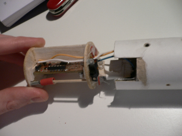

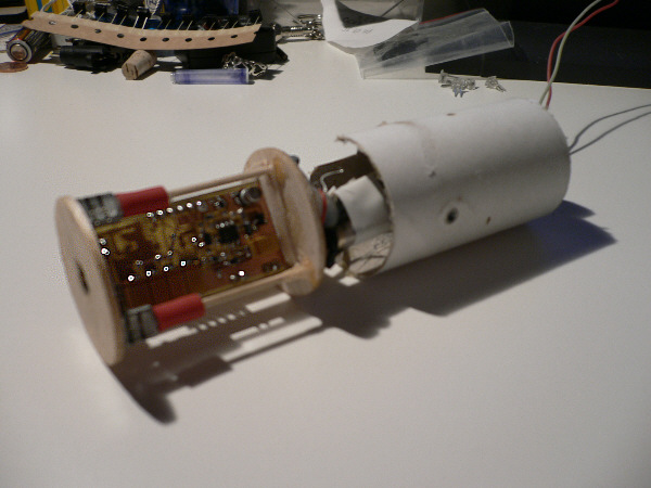

Am Wochende hab ich nun endlich wieder Zeit für mein Projekt gefunden.
Also hab ich die Elektronik-Bay fertiggestellt, und die Verschraubungen gesetzt, sowie einen Fallschitm gefertigt.
Die E-Bay sieht nun so aus:
Nur hab ich keine Idee, wie ich den Timer sinnvoll antriggen soll. Vielleicht habt ihr eine praktische Idee.
Gruß, Sven

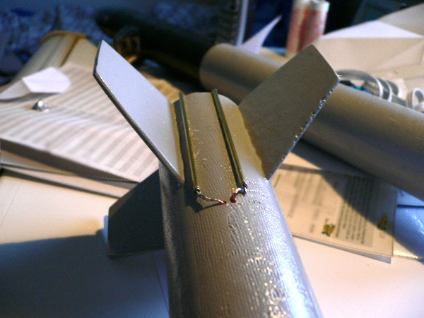

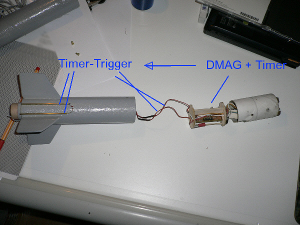

Hier einmal die Trigger-Verwirklichung. Hier hat wohl jeder seine eigene Methode, die sich am besten bewährt hat. Ich hab diese verwendet:

So, dann ein Bild der Trigger-Sektion:
Dann das ganze etwas näher:
Kreis 1 zeigt eine Schiene, zur Führung der Sektion. Entsprechend zeigt Kreis 2 die Fuge.
Zu guter letzt: der Anschluss an den Messingröhren.
