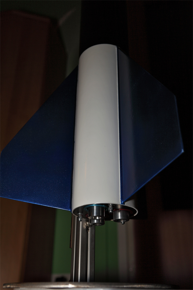

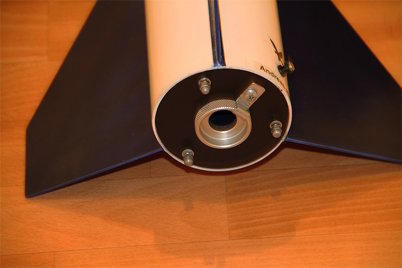

Die BC500 in der Rail:

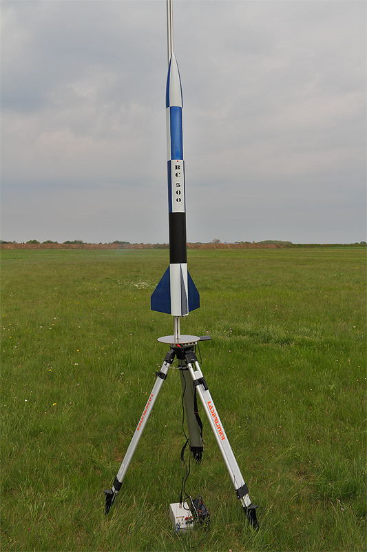

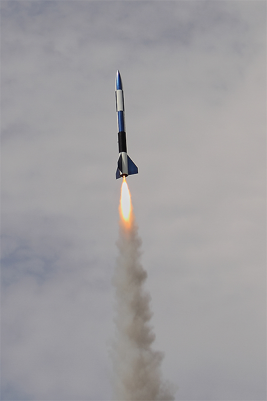

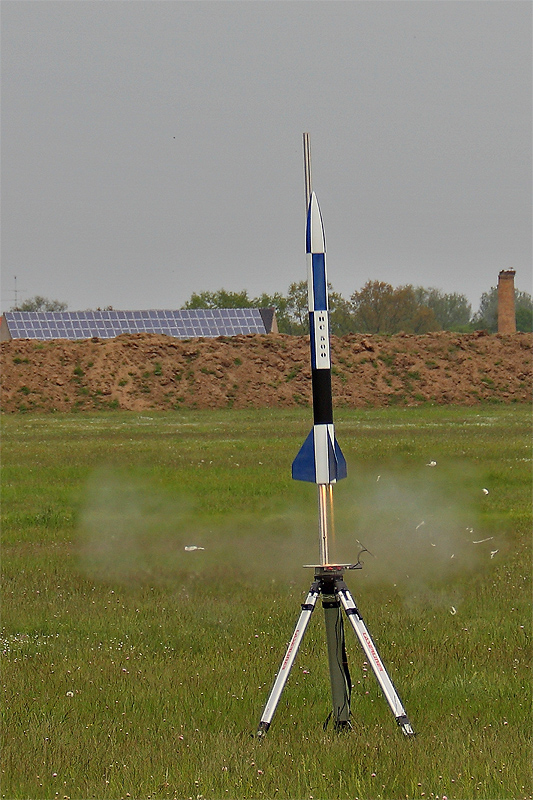

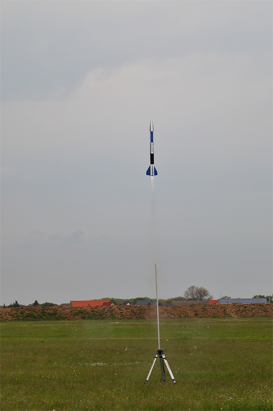

So, der Jungfernflug ist nun geschafft! Am 11.05.2013 bei den RJD's hat es nun endlich geklappt.

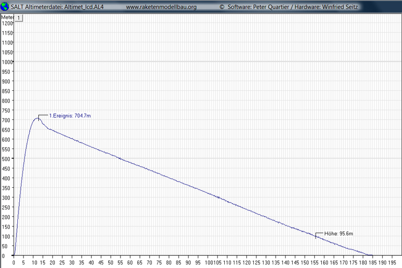

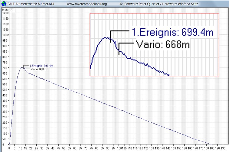

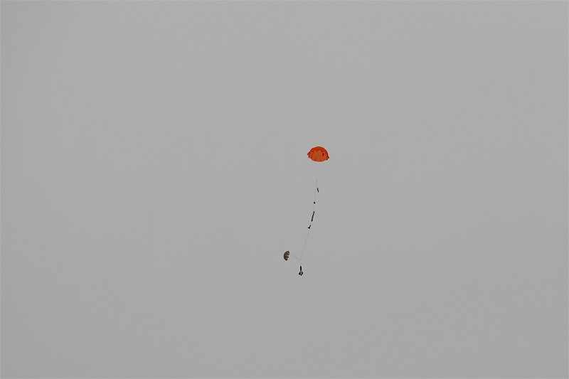

Einem Bilderbuchstart mit perfekt synchroner Clusterzündung folgte ein schnurgerader Flug auf eine Traumhöhe von 708 m. Die Trennung am Gipfelpunkt klappte perfekt und der Vorschirm öffnete sich. Kurz darauf zeigte sich allerdings schon der große 2m-Hauptschirm, sodass der Fußmarsch zur Bergung etwas weiter wurde. Die BC500 landete sanft in einem Getreidefeld hinter dem Begrenzungswall des Flugfeldes.
Ursache für die zeitige Öffnung des Hauptschirms war eine Variometerauslösung des SALT-Standard nach einer kurzen Fallgeschwindigkeitsspitze. Den Grenzwert werde ich beim nächsten Mal etwas höher einstellen, dann sollte es perfekt klappen. Zusammenfassend bin ich mit dem Ergebnis super zufrieden - die Arbeit hat sich gelohnt!

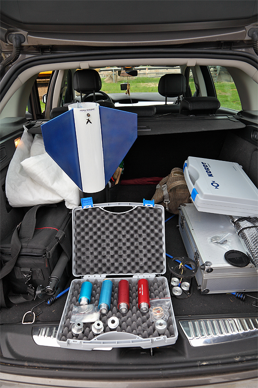

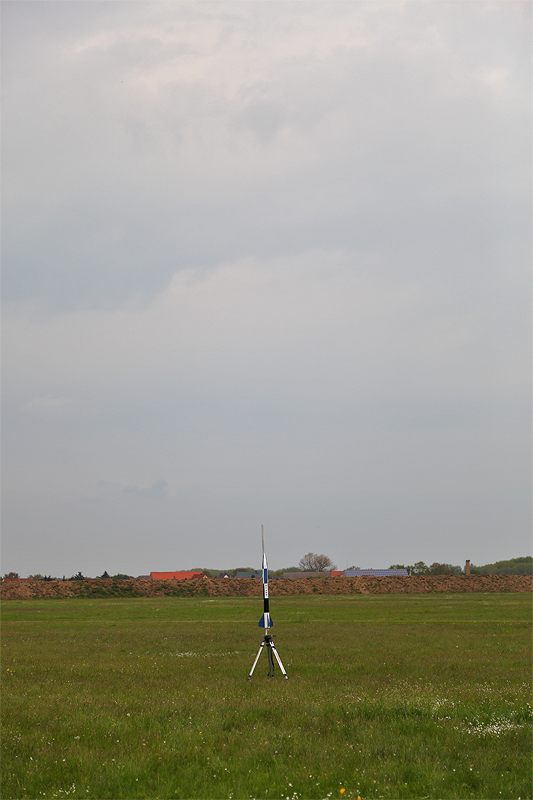

Motormontage:
Auf dem Startplatz:
Startbereit:

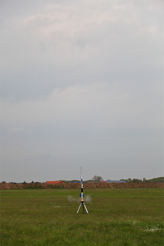

Zündung:
Die Kraft der 3 BC's entfaltet sich:

an den Schirmen:

SALT3 LCD- Kurve:
SALT3-Standard - Kurve:

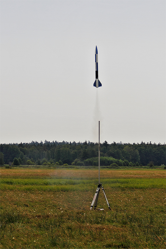

Wie geplant ist die BC500 am 03.08.2013 2mal geflogen. Zuerst wieder auf 3x BC125 Stirnröhrenbrenner - mit einer irren Beschleunigung (~ 16g) ging es diesmal auf 641 m. Die zweistufige Bergung funktionierte nun mit etwas höher gewählten Variometereinstellungen der beiden SALT's perfekt.
Bild 1: BC500 auf 3 x BC125 Stirnröhrenbrenner
