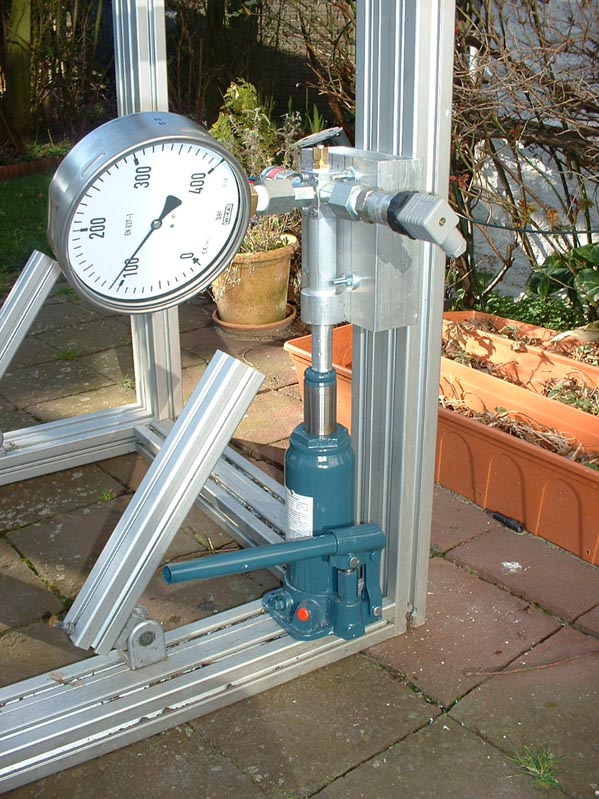

da ich selber Hybridmotoren entwickle und meinen rechenkünsten zwar traue aber trotzdem auf Nummer sicher gehen will, habe ich mir eine Vorrichtung gebaut um die Gehäuse abzudrücken. Betriebsdruck liegt bei ca. 50-60 bar und etwas Sicherheit wäre toll. Sagen wir mal 100 bar. Natürlich will ich auch wissen wie so ein Gehäuse kaputt geht. Daher schafft die Vorrichtung deutlich mehr als 100bar. Messen kann sie 400bar. Das wäre auch leicht möglich zu erreichen.
Das tolle nun, man kann das Ding auch benutzten als Pumpe um eine WaRa aufzuladen. Ein kurzer Dichtigkeitstest gerade hat gezeigt das 120bar ohne Anstrengung beim pumpen möglich sind.
Das ganze wird mit einem hydraulischen Wagenheber realisiert. Dieser schafft 5t zu heben. Anstatt eines Autos lasse ich den aber einen Kolben gefüllt mit Wasser zusammen drücken. Wenn ich theoretisch die 400bar erreichem möchte, so muss ich nur mit dem Wagenheber eine Kraft von 1,35tf aufbringen was man beim pumpen noch nicht so richtig merkt.
Die Sache hat natürlich einen Hacken. Das Volumen ist sehr klein und es würde sehr lange dauern bis man eine große Rakete mit sehr viel Druck aufgeladen hat. Aber wer sagt denn das eine Rakete groß sein muss?
Man könnte natürlich so ein Konstrukt direkt zum pumpen auslegen und einen größeren Kolben nehmen und einen geringeren Enddruck. Dann würde das Pumpen deutlich schneller gehen.
Also meine Pumpe macht real gemessen 120bar. Wer bietet mehr?

hast du mal ein paar Bilder von der Wagenheberpumpe?
Noch genauere Infos wären nicht schlecht.

hier mal ein Bild.
Das Ganze ist in einem Rahmen aus Boschprofilen eingebaut. Es ist ein Teil meines Hybridprüfstandes. Habe gerade feststellen müssen das der rahmen bei ca. 150bar nach gibt. Also muss ich den noch verstärken.
Neben dem Manometer sind noch zwei Drucksensoren bis 250bar angeschlossen. Diese wollte ich abdrücken um das Signal mit dem Manometer zu vergleichen.
Was für Infos willst du denn noch haben?

Beitrag 6983926 [Alter Beitrag17. März 2009 um 16:40]
Das sieht gut aus. Inwiefern gibt der Rahmen bei 150 bar nach?
Und was tust Du zur Sicherheit, außer natürlich mit Wasser statt Luft abdrücken?
Beitrag 6983927 [Alter Beitrag17. März 2009 um 16:50]
siehst du unten rechts neben dem Wagenheber die Profilverbindung? Die gibt nach. Ich denke ich werde da dickere Schrauben rein schrauben müssen. Kann auch sein das sich das nur setzt.
Alles was da jetzt sehen kann hält eigentlich 400bar aus. Ich denke aber das irgendwann die Gewinde im Aluminium nachgeben werden. Da bei späteren Abdrücktests die Drucksensoren fehlen und nur noch das Manometer angebracht ist, kann ich in einem Verschluß eine Sollbruchstelle einbauen die dann versagt.
