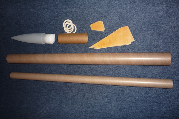

Das Design ist angelehnt an die britische Anti Radar Missile "ALARM", als Vorlage diente ein RockSim-File der Alarm von TheLaunchPad.
(Irgendwie haben es diese Anti-Wasauchimmer-Missiles mir angetan. Liegt wohl an den vielen Flossen)
Maße habe ich umgerechnet auf den von mir verwendeten Rohrdurchmesser.
Als Körperrohre kommen 2,1" (57mm) LocPrecision Rohre mit passender Spitze zum Einsatz.
Denke das genügt für die Erste.
Länge wird so um und bei 110 cm liegen und ich denke vom Gewicht her wird es nicht mehr werden als 800-900g.

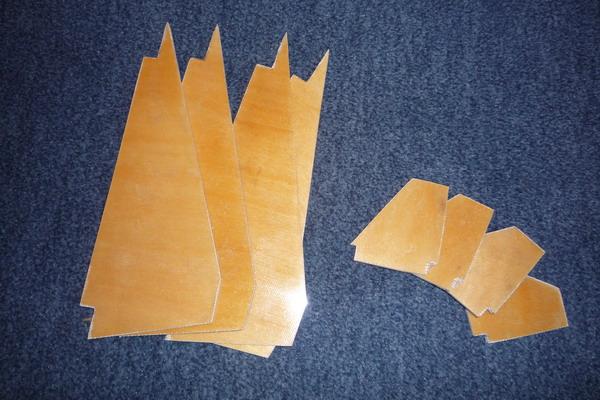

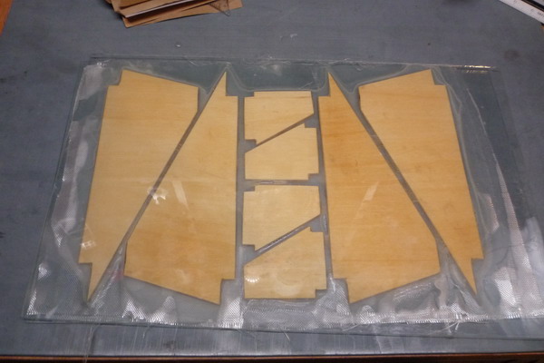

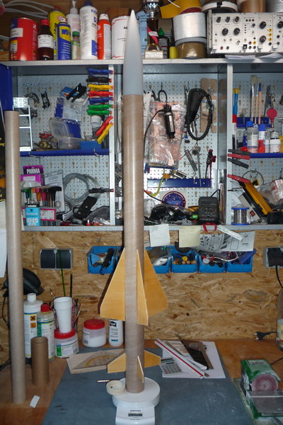

Die Finnen habe ich aus 3mm Sperrholz gesägt und mit jeweils einer Lage 80g/m² Glasgewebe belegt und gepresst.
Allein die Rohre lassen ja schon keinen Leichtbau zu, Gewicht einsparen schön und gut aber Balsa und Glas war mir dann etwas zu leicht... Daher dann Sperrholz.
Nach entfernen des überschüssigen Gewebes und grobem in Form bringen, sehen die nun so aus, sind in Querrichtung schön steif und in der Länge minimal flexibel.
Sollen noch angeschliffen werden, die angeschliffene Kante wird noch einen Streifen Gewebe bekommen.
Montage erfolgt "durch die Wand" auf das 38mm Motorrohr.
Da das große Flossenpaar ziemlich weit oben sitzt, wird das Motorrohr mit über 40cm entsprechend lang (siehe RockSim) was das ganze aber auch sehr stabil macht und das Volumen im Inneren verringert, da die Bergung geplanterweise (zumindest als Backup) per Motorausstoß erfolgen soll. Kolben oder Nomex weiß ich noch nicht.
Lose zusammengesteckt sieht das ganze dann so aus:

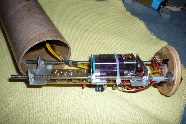

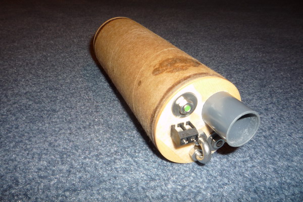

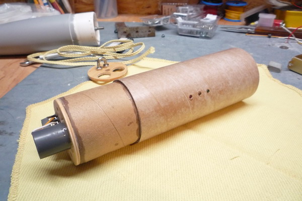

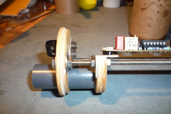

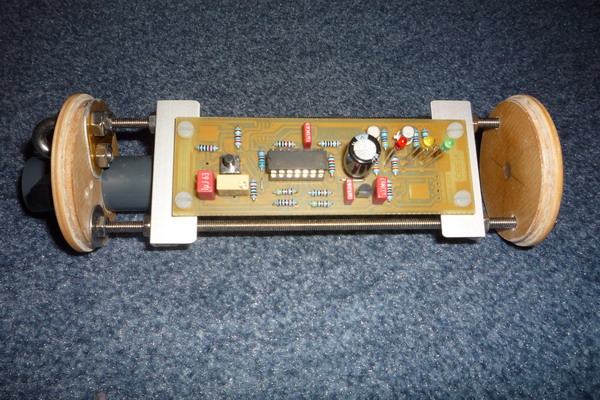

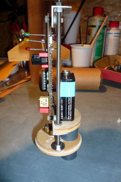

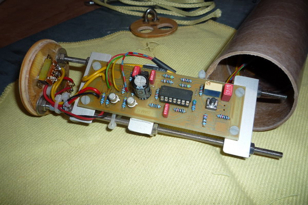

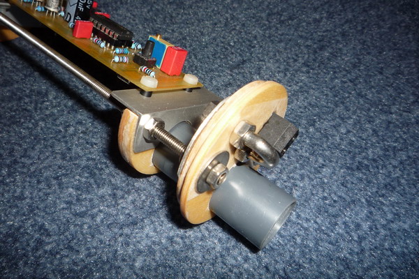

Habe angefangen mich um die Aufnahme der Bergeelektronik zu kümmern, was einfach klingt gestaltet sich in der Praxis doch langwieriger als ich dachte.
Als "Gehäuse" für das Ganze dient ein 15cm langer Kuppler passend zu den LOC-Rohren.
Bilder von der Herstellung der Bulkplates hab ich nicht. Hab ich mit dem Zirkel aufgezeichnet und dann ausgesägt und rundgeschliffen. Das Holz ist normales 3mm und 4mm Sperrholz.
Alle Bulkplates sind in Harz getränkt und mit einer Lage 80g/m² Glasgewebe belegt.
An den durch Muttern oder Scheiben belasteten Stellen ist zur Verstärkung eine Streifen Glasgewebeband untergelegt.
Die Plates sind dann über Nacht gepresst und heute noch mal nachgeheizt worden.
Eventuell ein bißchen "too much", was die erforderliche Stabilität betrifft, aber besser zu viel als zu wenig.
Außerdem sind sie so viel besser zu bearbeiten, als nur Holz...Die Rohrränder vom Kupplerrohr hab ich auch noch eingeharzt, damit die nicht "ausfransen".
Am unteren Ende der Einheit befindet sich das Röhrchen für die Ausstoßladung, die Klemme für den Zünder und das Auge um dei Schockleine dran zu befestigen.
Alle Metallteile sind entweder VA oder Aluminium, also nichtmagnetisch wegen des DentaMags.
Die Platinenträger sind verschiebbar und können auch andere Elektroniken (Magier o.ä.) mit anderen Abmessungen aufnehmen.
Hier sieht man welche Position der 9V-Block später mal haben soll, geeignete Halterung werde ich mir noch einfallen lassen.
Ebenso bin ich mir noch uneins, wie und wo ich Schalter, LEDs etc. montiere.
Auch ist das Ganze bislang nur lose zusammengesteckt, steckt also noch reichlich Arbeit drin.
Ohne Kabelage und ohne Batterie bin ich bei 124g.
Soweit
Gruß Jan
Geändert von Kabelmann am 01. April 2009 um 21:28

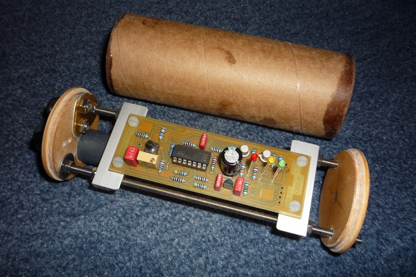

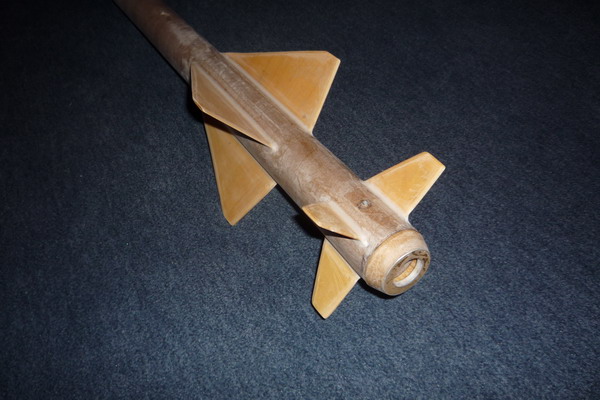

Habe nach (fast) Fertigstellung der des Elektronikmoduls den Dentamag probeweise mal in Betrieb genommen.... und siehe da es funktioniert nicht, so wie von mir gedacht. Mist. 9V-Block zu dicht dran.
Also das Elektronikabteil komplett zerlegt, und erst einmal was anderes gemacht. Kreative Pause: Zur Entspannung mit Epoxi rumgemantscht....

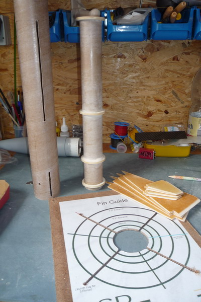

- Zentrierringe auf das Motorrohr geklebt
- Spanten und Ringe "auf Vorrat" mit Glasmatte belegt und gepresst
- M4 Einschlagmuttern für Railbuttons auf kleine Rohrstücke geklebt

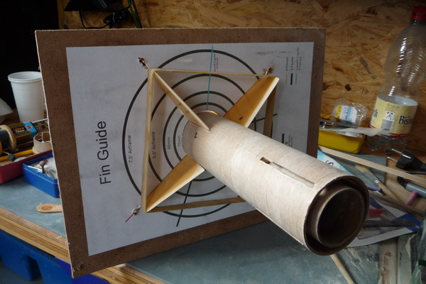

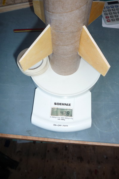

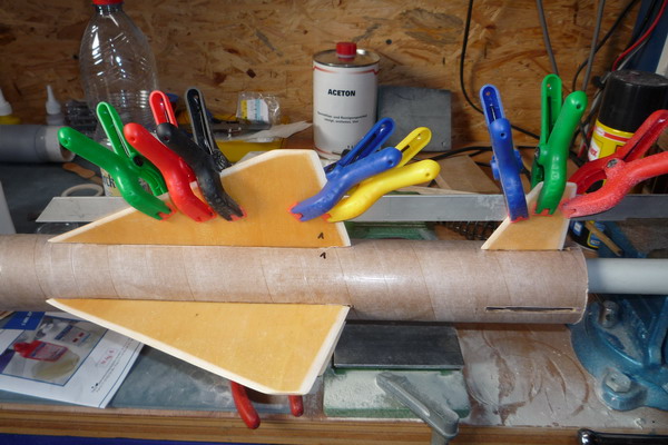

Während das Motorrohr gar wurde, hab ich eine ausgedruckte Flossenlehre auf Pressholzplatte geklebt und passend ausgesägt.
Fins eingepaßt und in reichlich 5min-Epoxi schmatzend eingesetzt.
Nachdem die großen Finnen bombenfest saßen, kamen die hinteren, kleinen an die Reihe.

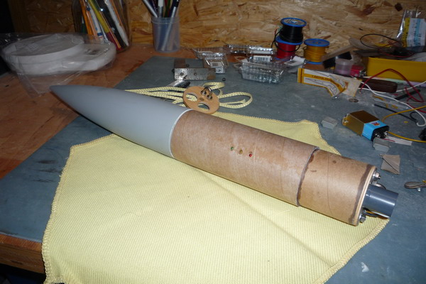

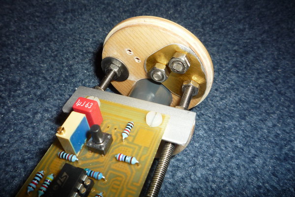

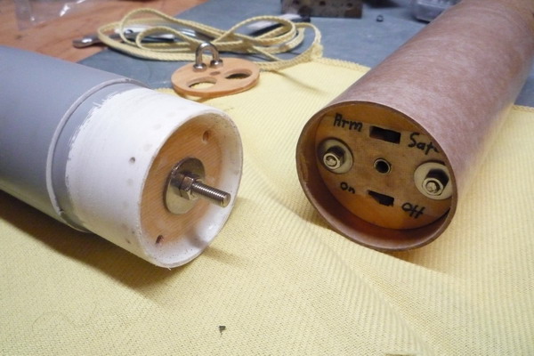

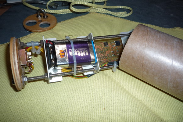

Nachdem ich, wie bereits erwähnt, festgestellt hab, das meine glorreiche Anordnung DentaMag/9V-Block so nicht hinhaut, beschloss ich die Sektion mit der Elektronik nochmal zu ändern, zumal sich auch noch andere Dinge als unpraktikabel erwiesen haben.
Also alles auseinandergpflückt, Säge angesetzt, Zwischenboden entsorgt, Batterie soweit vom Sensor weg wie möglich, noch einen Aluwinkel für die Batterie, diesmal ist der obere Spant fest am Schlitten, (vorher wars der untere).
Sieht jetzt so aus:

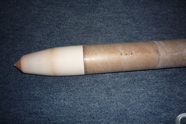

In den oberen Spant sind zwei Schiebeschalter zum Ein-/Ausschalten des DM und zum Sichern und Entsichern des Zünders montiert.
Dort werden sie später von der Spitze verdeckt und geschützt.
Der Batterieblock hat maximalen Abstand zum Sensor, Funktion nun absolut unbeeinflußt gegeben.
Die beiden Aluwinkel haben die Batterie von oben und unten fest im Griff, dh. in die Richtungen, in die die größten Beschleunigungskräfte wirken rührt sich das Teil nicht ein bißchen. Auch die Anschlußklemme kann unmöglich abrutschen. Zur Seite geht auch nicht, kein Platz.
Mittig im oberen Spant ist eine M5 Einschlagmutter verklebt.
Die Spitze wurde etwas "modifiziert" und läßt sich jetzt nach Bedienung der Schalter zu guter Letzt einfach fest einschrauben und bildet mit der Elektroniksektion eine Einheit.
Die gesamte obere Sektion sollte genug Masse haben, um, wenn abgesprengt, den Fallschirm ausschleppen zu können.
Fallschirm und Schockleine steht noch aus, denke aber über Fabians Vorschlag mit dem kleinen Hilfsschirm nach.
Im Hintergrund sieht man den armen kleinen Spant, der im Körperrohr mal für die Anbringung der Schockleine herhalten soll.
4mm Sperrholz beidseitig mit je 2 Lagen 80g/m² Geweben belegt. Fette Unterlegscheiben unter dem U-Bolzen. Hoffe das hält.
So sieht die fertige Elektroniksektion aus.
Die 3 LEDs des DentaMag sind in die Wand eingelassen und sollten so gut sichtbar Auskunft über den jeweiligen Status geben.
Oben unter der Spitze liegen die beiden Schalter.
Gehe davon aus, das ein Auseinanderschrauben nur zum Batteriewechsel nötig wird.
Spitze auf die fertige Sektion geschraubt.

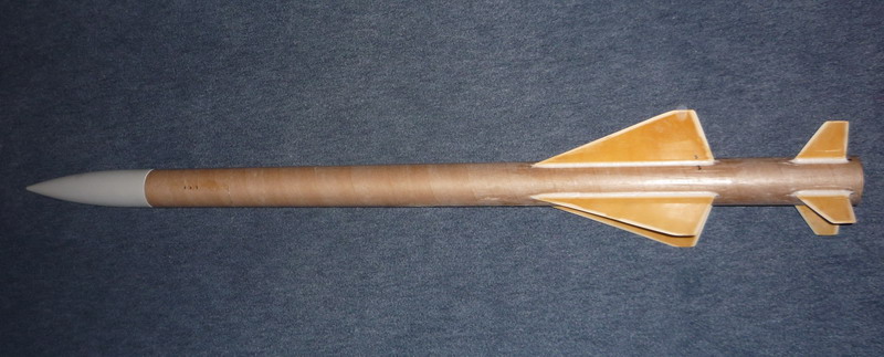

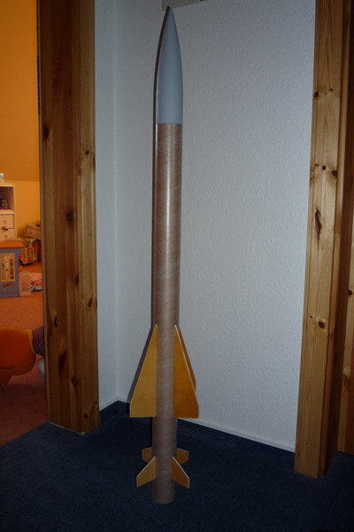

So, habe die Fins mit Fillets versehen, hatte hier irgendwo gelesen, das die gerne reißen, wenn man Schnell-Epoxi nimmt.
Also normales Epoxydharz, reichlich Glaskugeln und Verdicker, Fugen dann mit einem Fugenknecht abgezogen.
Auf Abkleben hatte ich keine Lust, daher noch keine Nahaufnahmen..... Schleifen hatte ich nämlich auch noch keine Lust....

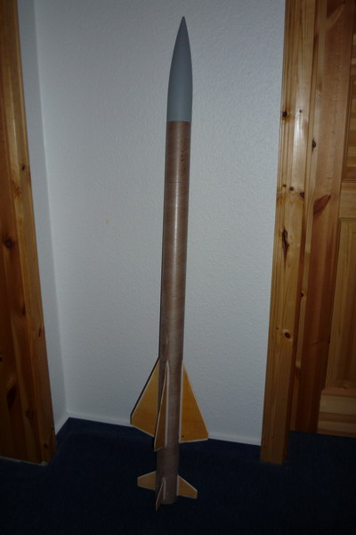

So wie sie jetzt dasteht bringt sie 730g auf die Waage.
- Spant für Schockleine fehlt noch, oberer Railbutton fehlt auch noch, kann erst nach dem Spant rein.
- Schockleine, Nomexlappen und Fallschirm liegt hier alles schon, fehlt aber auch noch.
- Motorretention hab ich auch noch nicht zuende gedacht.
Aber schonmal schnell zusammengesteckt um sich dran zu erfreuen.

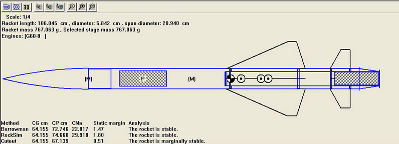

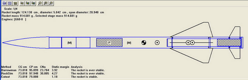

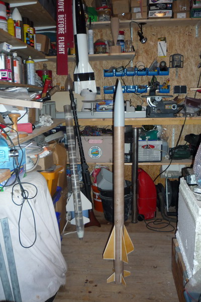

So sieht sie jetzt aus, darunter mal das RockSim File zum Vergleich.
Bekomme die Tage ein altes Reload, und dann gehts am Heck weiter.

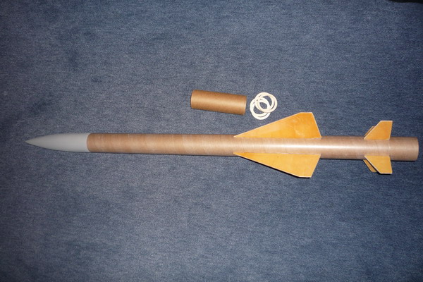

Bäckchen war so freundlich, mir ein ausgebranntes Reload zur Verfügung zu stellen.
So würde ich mir dann am lebenden Objekt Gedanken über eine Motorretention machen können.
Geht immer besser so mit "sehen und anfassen".
Bis dahin vergnügte ich mich mit der Montage des Fallschirmspant, (der mit der Öse für die Schockleine) tief drinnen im Körperrohr. Da das Rohr nicht getrennt ist, hatte ich mir einen Pinsel und einen Eisstiel an 50cm langen Stäben befestigt, und dann mit Stirnlampe den Spant mit Epoxydharz in das Rohr "reinoperiert"....
Was ein Zufall, zeitgleich mit dem Reload brachte der Postbote meine kürzlich bei ebay ersteigerte Drechselbank (mit Bohrmaschine)

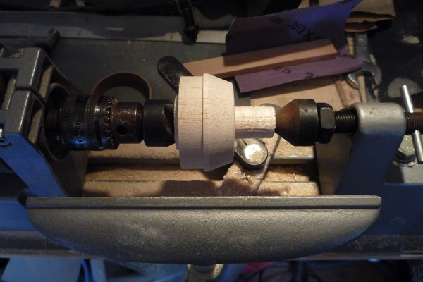

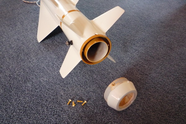

Hab dann aus Balsaleisten einen Vierkantklotz geleimt und mich mal an einem Heckkonus versucht.
Den rohen Konus hab ich dann mit einem Fön auf Temperatur gebracht und den heißen Konus in Harz getränkt um die nötige Festigkeit zu erzielen.
Wo ich schon einmal dabei war, hab ich ebenfalls aus Balsa gleich noch eine passende Spitze gedrechselt, die dem Original (britische Radarabwehrrakete ALARM) ähnlicher sieht als die gekaufte LOC Spitze aus Plastik.
Die Spitze hab ich ebenfalls in Harz getränkt und mit zwei Lagen 80g/m² Gewebe belegt und das ganze dann in 67er Schrumpfschlauch eingeschrumpft. Ich war überrascht, gleich beim ersten mal ein so ordentliches Ergebnis zu erzielen.
Sieht doch ganz anständig aus. Man war ich stolz auf mich..... wink Macht auch einen, trotz Balsa, recht steifen und stabilen Eindruck.
Hab dann angefangen mit Grundierung und Filler rumzuschweinen und mir den Wolf geschliffen, wird immer schwerer das Teil.... wink
Normalerweise macht man ja jetzt einen Probeflug mit dem rohen Teil, für sich alleine, auf der Wiese, kleinster Motor usw......
Fällt alles aus, kein Schein > kein Motor.....

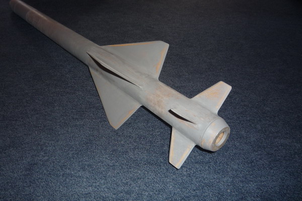

Rumsitzen war langweilig, nächste Rakete anfangen wollt ich auch nich, habe dann die freien Tage genutzt und weiter geschliffen und geschliffen und dann die Spraydose geschwungen.
So sieht sie jetzt aus. Habe Bohrungen für den Heckkonus am Heck gebohrt, gesenkt und mit Sekundenkleber gehärtet.
Hinten am Ende des Konus ist ein Ring aus dünnem Blech aufgeklebt, schützt das Balsaholz vor Beschädigung.

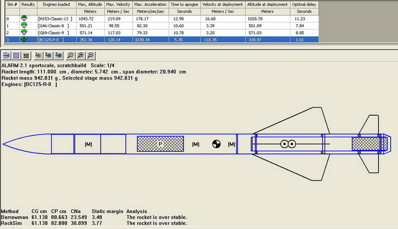

So sieht das ganze dann in RockSim aus. RockSim ist immernoch der Meinung das Ding fliegt.
Auf Olivers anraten parallel immer nochmal ohne die Heckflossen simuliert, ebenfalls stabil.
Mit den für mich in Frage kommenden Motoren schon ganz heftig.

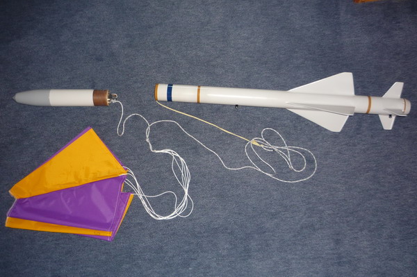

Hab dann mal zu Fotozwecken Leinen und Fallschirm lose drangeknotet. Hier fehlt nur noch der passende Nomexlappen, kommt nächste Woche, dann gibts auch Pyrowatte bzw.-flocken für die Ausstoßtests.
Der erste Meter Schockcord im Körperrohr ist aus 1/4" Kevlar, wegen des Motordelay-Backups.
Die restlichen vier Meter Schockcord sind 6mm Starterleine vom Außenborder, ich gehe schwer davon aus, das die halten sollte.
Die Kevlarleine soll auf Höhe des Rohrendes noch eine Hülle aus Kevlar bekommen, ein Anti-Zipper-Polster.
Der Schirm ist ein 36" PML Bausatz-Schirm aus meinem (pssst, nicht weitersagen) nächsten Projekt....
Die Tools auf EMRR sagen damit bei um 900g eine Sinkgeschwindigkeit von etwas über 5m/s voraus.
Wenn die Ausstoßtests hinhauen, würde ich die gerne auf dem RJD fliegen, mal sehen, was die Herren Officer dann dazu sagen.
Einerseits freu ich mich sehr drauf, andererseits ist es die totale Horrorvorstellung, denn ich kann mir jetzt schon lebhaft vorstellen was mir die Finger Zittern werden.
Gruß Jan

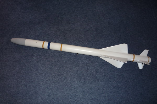

So, fertig is.

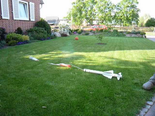

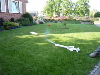

Diverse erfolgreiche Ausstoßtests mit Pyrowatte und - flocken und Pyromix durchgeführt, alles wunderbar.
Habe die Kupplerfläche mit einer Lage Tesa umwickelt, obere Sektion sitzt nun so fest im Körperrohr, das ich die fertig gepreppte ALARM an der Spitze nehmen und schütteln kann, da geht bei Brennschluß nix auseinander.
Bin vom DentaMag schwer begeistert.

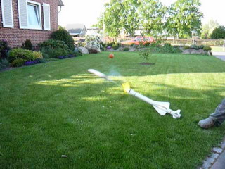

Hier auch in bewegten Bildern:
Ausstoßtest ALARM

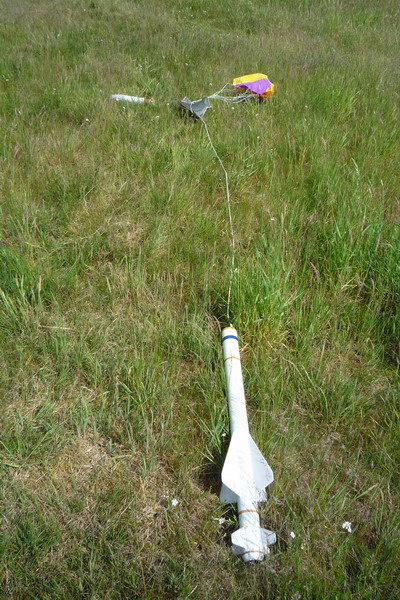

Sie ist geflogen!! Auf dem RJD, auf einem Cesaroni 133 G-69. big grin

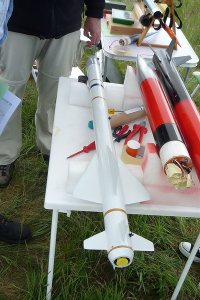

Da liegt das gute Stück, fast startfertig.
Und da steht sie auf dem Pad, daneben "der Pate" und ich, man war ich aufgeregt.

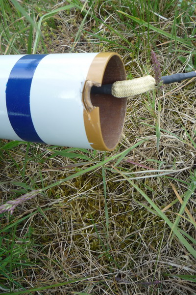

Start und Flug waren einwandfrei, allerdings sah man, wie Trennung und Schirm ein kleines Stück vor dem Gipfelpunkt kamen, auch war eine der beiden Ausstoßladungen (Dentamag + Motordelay) gut zu erkennen, die zu spät kam und ins leere feuerte.
Aus der Nähe sah das ganze dann so aus:
Ein Zipper, nochwas neues für mich, aber so fügte sich das Bild zu einem Ganzen.
Die Simulation mit RockSim versprach eine Höhe von 470m mit einem optimalem Delay von 8,2 sek.
So reduzierte ich das Delay des Motors von seinen werksseitigen 12 sek. um 3sek. auf 9 sek.
Und so war es die Motorausstoßladung die für die Trennung und Auswurf sorgte und die Ladung des Dentamag feuerte bei offenem Schirm ins Leere.
Wird den einen oder anderen Meter Höhe gekostet haben und die Rakete, bzw, deren komplette Hecksektion hatte noch zuviel Speed als der Schirm kam, das.... naja wie ein Zipper entsteht brauch ich niemandem zu erklären....
Gut das ich die Kevlar-Cord an der Stelle mit einer anderen Cord ummantelt und gepolstert hatte, so tat es der reinen Funktion keinen Abbruch, Kuppler saß immernoch einwandfrei und am Sonntag konnte ich so bei bestem Wetter meinen zweiten G-Motor in die ALARM stecken und verfliegen (natürlich nur aus Rücksicht auf die Lagerkapazitäten meines T2-Paten....)
Diesmal ließ ich die Finger vom Delay des Motors und es folgte ein Bilderbuchflug.
