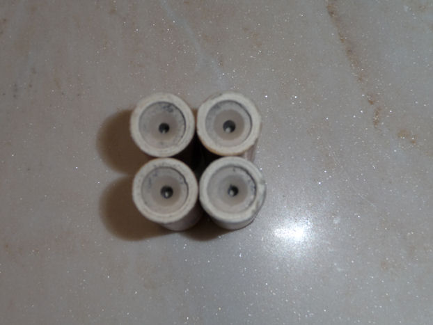

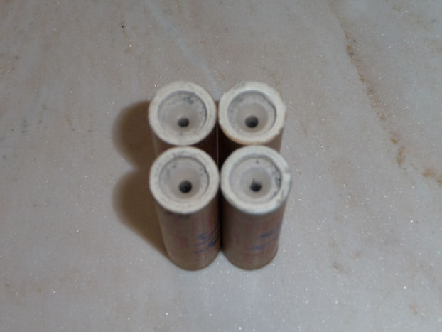

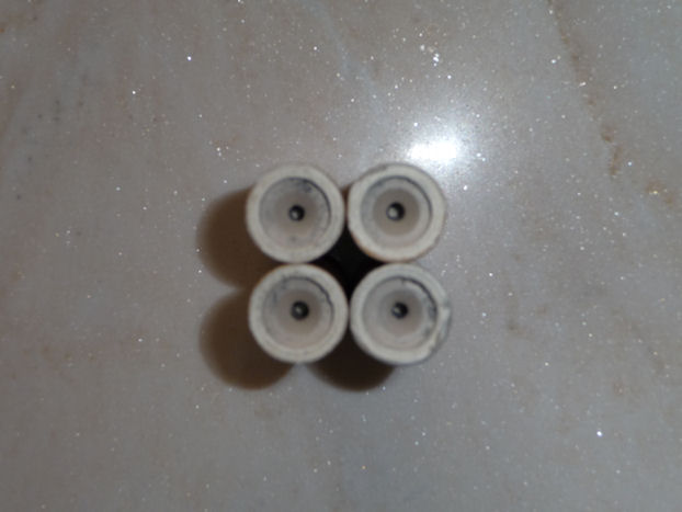

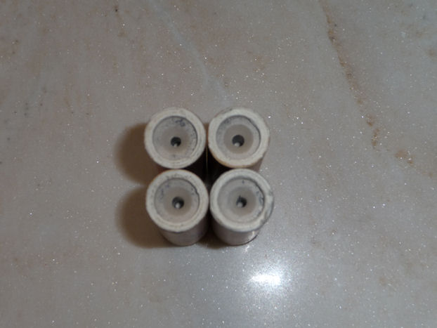

Doch schaut Euch mal die "Neuen" Motoren an:
Na fällt Euch etwas auf ?
immer noch nicht .....
vielleicht jetzt...

ja .... es sind die unterschiedlichen Düsendurchmesser.
Aufgefallen ist es einem Kollegen von der HGV der ein Paket gekauft hat.
Es sind verschiedene Durchmeser in einem Paket(nicht in allen), habe dann diese vier Motoren von
Robert bekommen, evtl. können wir die mal in Edenkoben über den Prüfstand jagen :-)
Durchmesser schwanken von 3,0 -3,5mm( bei denen die ich so geshen hab)
Ob das verschiedene Dorne oder Abnutzungserscheinungen sind, müsste man mal bei Weco
nachfragen !!
Sobald ich Daten hab, werd ich sie hier posten ...
