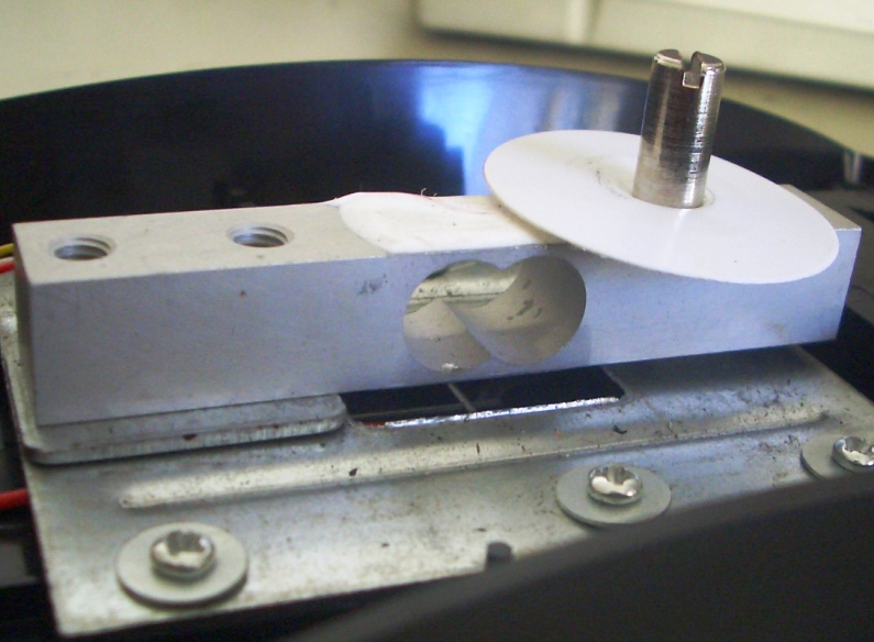

hi,
Da ich es satt habe den Microhybrid zwar zu testen aber keine schubkurven zu haben, habe ich mich entshclossen etwas dagegen zu machen habe mir Kurzerhand eine billige Digitalwaage gekauft(16€) und diese mal zerlegt: Bild siehe attachment http://www.elv.de RS-232-Messmodul, Fertiggerät Artikel-Nr.: 68-292-30 Meint ihr das geht? mfg roman Anhang: CIMG8383.jpg Geändert von Roman am 12. November 2005 um 17:30 'Technisch gesehen hat alles funktioniert!' -Ich (oft kopiert) |

schaust du Siehe auch: hier Wer mehr als nur die oberste Zeile lesen kann ist klar im Vorteil. Kontaktiere mal RalfB. Er hat damit schon Erfahrung gesammelt. Übrigens auch zum testen von seinem MH. Gruß Neil Die Erde ist eine Scheibe. Egal in welche Richtung sich die Menschheit bewegt, sie geht immer auf einen Abgrund zu. |

Ich habe den Thread gelesen, genützt hat es mir trotzdem nix.... Achim verwendet ein Osziliometer, sowas habe ich nicht... Aber ich werde Ralf deswegen mal anmailen mfg roman 'Technisch gesehen hat alles funktioniert!' -Ich (oft kopiert) |

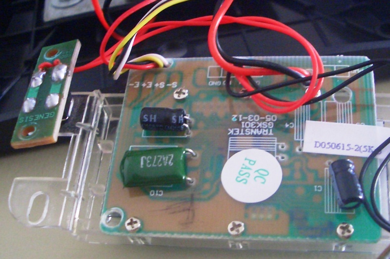

stell doch mal ein Bild von dem Rest der Waage vorallem von der Elektronik ein. Ist es vieleicht die selbe Elektronik wie die der Sönelwaage? Bei einer anderen Waage von mir konnte man auf der Platine den Verstärkerbaustein für den DMS erkennen. ( Ich habe die Tüpenbezeichnungen bei Conrad-Elektronik gesucht). Gruß Ralf #Don’t Look Up |

http://www.jamesyawn.com/electronicstand/amp/board2.html Ich habe eine Bezugsquelle für das Dataq Starterset gefunden.... mit der oben beschriebenen Elektronik ist so ein Teststand in einem Nachmittag realisiert.... mfg roman 'Technisch gesehen hat alles funktioniert!' -Ich (oft kopiert) |
