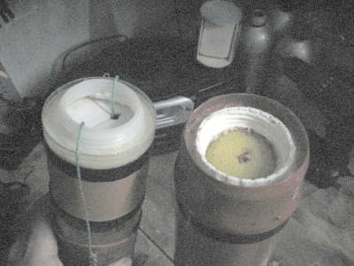

Moin!
Du fertigst aus einer Flasche eine Muffe mit ca. 4 cm Länge an.
Das schiebst du dann ohne Kleber in das Modul und in die Rakete.
So kannst du das Modul an der Rakete befestigen.
Nicht vergessen: Die Fallschirme nicht nur am Modul, sondern auch am Tank befestigen!

Nee, die Muffe schiebst du in das Modul.
Halt wie eine SST-Verbindung nur ohne Kleber.

Hallo muefel,
so wie Robby das beschrieben hat, also mit einer geschrumpften kurzen Muffen, ist das bomben fest, das wirst du merken wenn du versuchtst das ganze ineinander zu schieben.
Oder, nach meiner Methode, einen Ringe durchschneiden passen kurzen und dann in das Fallschirmmodul einkleben. Dann mußt du aber von der anderen Seite aus ( Druckkörper ) eine paar Schrauben reindehen oder mit Klebeband fixieren.
Für beide Methoden gilt, Fallschirm am Druckkörper festbinden !!

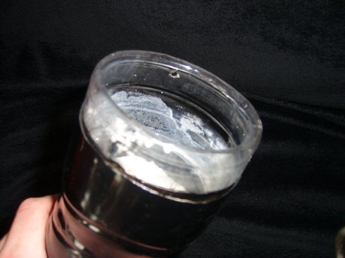

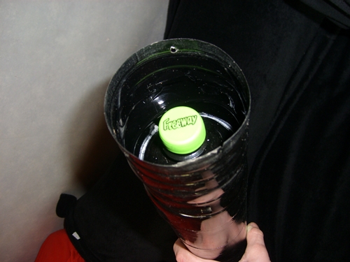

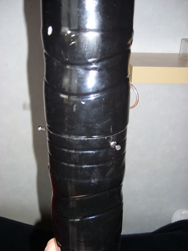

hey
Also wir haben eine Flasche genommen, Deckel und Boden abgeschnitten und dann mit dem PU Kleber an der Rakete befestigt
Anschließend haben wir eine Muffe gebaut und sie in das Fallschirmmudul geklebt
Nun einfach zusammenstecken ,Löscher bohren und mit Nägeln fixieren und fest ist es.

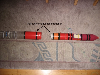

Hi
Ne andere Alternative ist ein Fallschirmmodul das sich auf-und abschrauben lässt.
Modul kann,wenn nötig, schnell und leicht gewechselt werden.
Gruß Uwe

Okay, das mit dem schraubbaren Modul ist Klasse!
Gruß Andy

Beitrag 6992929 [Alter Beitrag30. März 2009 um 18:18]
[Melden] Profil von muefel anzeigen    muefel eine private Nachricht schicken   Besuche muefel's Homepage    Mehr Beiträge von muefel finden
schrauben ist sehr gut, schnell und nicht ma so schwer
aber die Methode mit den Nägeln ist auch gut
naja alle anderen eig auch smile
werde aber mal die Nagel-Methode ausprobieren
