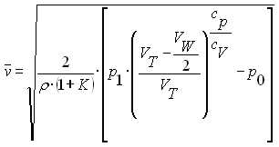

Formel für die mittlere Ausströmgeschwindigkeit einer Wassermenge Vw:
(aus meiner letzten Jugend Forscht - Arbeit)
VT ist das gesamte Volumen der Flasche
p1 ist der Anfangsdruck in der Flasche
p0 ist der atmospherische Druck
cp bzw. cv ist die spez. Wärmekapazität des Gases bei konst. Druck bzw. Volumen
ist die Dichte des Wassers
K ist der Strömungswiderstand der Flaschendüse (normalerweise ca. 0,16)
Die Geometrie der Flasche wird vernachlässigt (solang die Düse deutlich dünner ist als die Flasche, so wie bei normalen Flaschen, ist das Ergebnis brauchbar).

Also meine Formel sieht folgendermaßen aus:
@TR260: Versteh ich das richtig, dass das eine Formel ist, um die mittlere Ausströmgeschwindigkeit der gesamten Brennphase zu berechnen???

@Rookie³
Ja.
