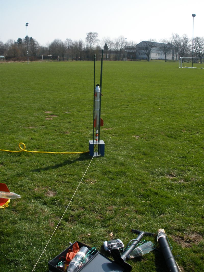

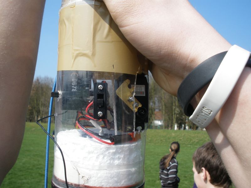

Der andere Start war der einer 5l Rakete mit RC-Fallschirmauslöung. Das RC-Set gibt es bei Conrad für um die 50€. Ist alles bis auf Akkus dabei. Ein Gummiseil hält die zwei Spitzenhälften gegeneinander und ein Haken, der über einen Servo gesteuert wird, lässt dieses Seil am Gipfelpunkt. Unter den zwei Hälften liegt dann der Fallschirm. Hat super geklappt!
Und eine Silberne Wasserrakete ist auch noch geflogen, der kleine Vorfallschirm liegt nur auf der Spitze und zieht dann den Hauptschirm durch den Flaschenhals. Auch diese Methode hat sich jetzt schon mehrmals bewährt!
