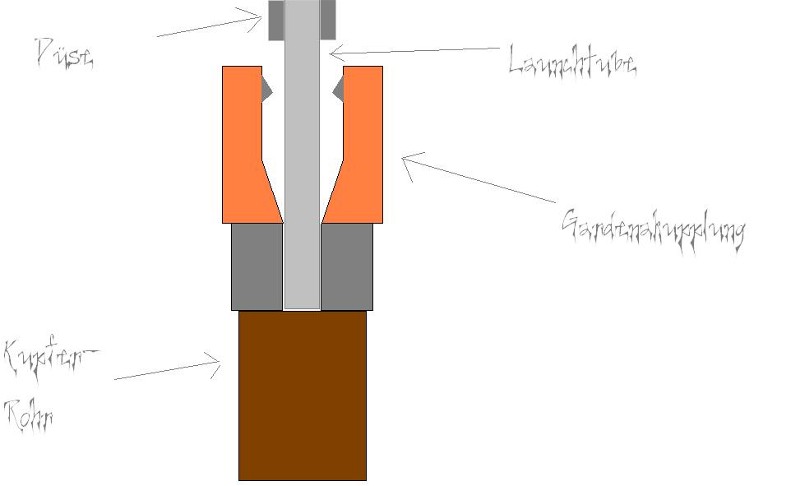

Also um jetzt mal sicherzustellen dass ich alles verstanden habe
Die Lauchtube wird einfach in die Gardenakupplung gesteckt so wie in meiner zeichnug
Geändert von schmidi093 am 09. April 2009 um 22:28

Beitrag 6999915 [Alter Beitrag10. April 2009 um 12:56]
Lieg ich jetzt richtig???
Wenn nein verbessert mich bitte
Geändert von schmidi093 am 10. April 2009 um 12:56

Beitrag 6999917 [Alter Beitrag10. April 2009 um 13:04]
Das müsste eigendlich richtig sein......

Beitrag 6999919 [Alter Beitrag10. April 2009 um 18:19]
jup. so hab ich das auch und tut...
meine Erfahung zu Passgenauichkeit: Düse mit ner Reibale ausreiben, bei Profi nehm ich immer 15 H7.
geht ganz gut... Morgen werde ich wohl wieder fliegen gehen. Kann dann mal ein paar Detailfotos machen wenn noch fragen wären.
