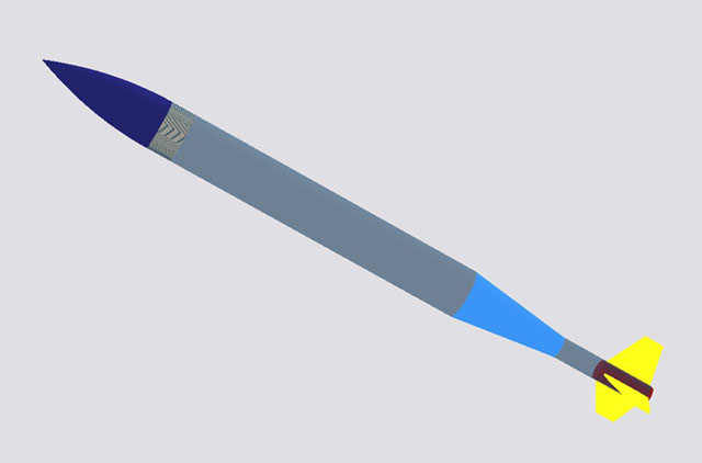

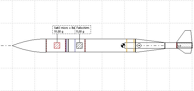

Die Klasse S1D ist eine gute Einstiegsmöglichkeit in den Modellsport. Die D-Motoren von WECO sind wieder erhältlich und von recht ordentlicher Qualität. Das Ganze ist T1 und somit ohne Bürokratie für jeden fliegbar. Man kann nach belieben vor dem Wettbewerb testen und optimieren.
Die Abmessungen für ein S1D-Modell sind: Länge 800 mm und Ø 60 mm über mind. 50% der Gesamtlänge. Das Modell könnte z.B. so aussehen: Benötigt wird ein SALT3 (am besten Tiny oder Micro). Gruß Andreas Geändert von Andreas H. am 22. November 2005 um 20:26 |

und ein salt würde genau 18 g mit baterie wiegen? Danke Charly gruss Martin |
Beitrag 90009
[22. November 2005 um 21:50]
der Salt ist sehr klein und kann über eine kleine Stifleiste an die Rakete angeschlossen werden. Somit wäre ein Raketenbau ohne Salt recht einfach und man kann dann vor Ort einen einbauen. Das ganze sieht mit 18g sehr realistisch aus. Nur, wer keinen Salt hat, muss beim Üben etwas anderes für die Bergung nutzen. Gruß Neil Die Erde ist eine Scheibe. Egal in welche Richtung sich die Menschheit bewegt, sie geht immer auf einen Abgrund zu. |

von Pyrotechnischer ladung für die Bergung war nie die Rede ... der D7 bringt immerhin eine Ausstoßladung mit .... Warum soll man da auch noch Ballast verwenden für Zünder etc. ??? ALso ... der Salt soll als Höhenmesser dienen .. nix anderes .... einzig ist, das der Übende einen Dummy wegen des Gewichtes einbauen muss ... Pierre •"Der Glaube an eine bestimmte Idee gibt dem Forscher den Rückhalt für seine Arbeit. Ohne diesen Glauben wäre er verloren in einem Meer von Zweifeln und halbgültigen Beweisen." Konrad Zuse •Konstruiere ein System, das selbst ein Irrer anwenden kann, und so wird es auch nur ein Irrer anwenden wollen. SOLARIS-RMB e.V. AGM |

ich kann dann den D7-0 nehmen und bin so etwas leichter. Ist bei der Klasse wirklich was zu holen mit D7-3? Ich würde mir eher was aus anderen Motoren zusammen clustern, was evtl. einen Vorteil bringt. Das geht aber nur mit T2. Also hat der T1ler wieder einen Nachteil. Daher würde ich diese Klasse nur in T1 Berreich machen. Ansonsten finde ich die Größe der Rakete schön. Ist zwar nicht viel kleiner als S1F, aber solche Bauteile kann man noch mit geringen Aufwand selber machen. Das ist mit unter ein Paunkt warum Wettbewerbe so selten genutzt werden. Es ist zu aufwendig. Hatte das mal erlebt bei Freiflug. Da war gerade der Sprung von Holz nach CFK als ich anfing. Ich habe es sein gelassen. War zu teuer und kompliziert. Daher würde ich folgendes ganz toll finden: S1D nur T1 kein Faserverbund. Das macht die Sache für die Masse fair und somit interessant. Gruß Neil Geändert von Neil am 22. November 2005 um 22:05 Die Erde ist eine Scheibe. Egal in welche Richtung sich die Menschheit bewegt, sie geht immer auf einen Abgrund zu. |

Den Asustoß eines D7-3 würde ich nicht empfehlen, da er unter umständen schon vor dem Gipfelpunkt komt, und somit die Max. Flughöhe veringert wird. MfG Fabian |
