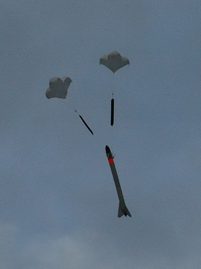

es ist schon richtig das man mit einem Schirm die Rakete sicher bergen sollte. Bei den WaRa mache ich es aber so das das Bergungssystem komplett redundant ausgelegt ist.
Also hat schmidi schon richtig nachgedacht, nur sollte der Schirm auch in die Fallschirmkammer passen smile
und dort sehe ich bei dem doch sehr dicken Stoff der Regenschirme das Problem. Die Seiden Tücher mit 90x90cm passen da wesentlich besser in die Fallschirmkammern.
Die Verbindungsleine zwischen Rakete und Schirm sollte so lang sein das sie bis hinter die Flossen reicht damit sich der Schirm nicht an den Flossen verfängt.

Das Gewicht ist nebensächlich, bei einer Wasserrakete mit dem "üblichen" Fallschirmmodul zählt einzig und alleine das Packmaß. Ein Regenschirm ist sicherlich ein guter und preiswerter Fallschirm, aaaaaaber das ist in den meisten Fällen einfach viel zu viel Stoff.
Das gilt für einen Schirm weil er entsprechend groß sein muß, und es gilt erst recht für zwei Schirme in einem Doppelfallschirmmodul, da hier die Kammern entsprechend kleiner ausfallen als in einem oder zwei Einzelfallschirmmodulen.
@Thomas
Die Antworten wären sicherlich informativer und besser auf den Punkt, wenn Du etwas mehr an "drumherum-Informationen" liefern würdest.
Wieviel Platz hast Du überhaupt für Deinen Schirm?
Wie willst Du bergen? Wie üblich: Kammer auf, Schirmknäuel raus, oder anders?
Bei allen meinen Wasserraketen benutze ich selbstgebaute Seidenfallschirme in Quadratform. Die lassen sich auf geringstes Packmaß zusammenfalten und gehen durch die Quadratform sehr zuverlässig und ohne zu pendeln auf.
Wenn es etwas größer sein soll, wie meine graue 5Liter, die wird mit zwei Schirmen geborgen,
- Mehr Sicherheit, da reduntantes System mit zwei Schirmen und zwei Timern
- kein Pendeln
- sieht cool aus
- geringe Kosten (nicht mehr als ein eigens dafür gekaufter Regenschirm)
Fallschirme aus Regenschirmen, bei 2x50cm sicherlich aus Kinderregenschirmen, hätte ich, allein vom Platz her, so ohne weiteres da gar nicht reingekriegt.
Zur Info:
Doppelfallschirmmodul, zwei Kammern, zwei Timer, zwei Schirme, beide Schirme Quadratschirme aus Seide und Drachenschnur, beide Schirme gleich lang.
Auswurf nach rechts und nach links, bisher keinerlei Probleme mit verheddern oder verhaken der Schirme untereinander.
Bisher ein problematischer Flug, ein Schirm ging nicht korrekt auf, hatte sich in den EIGENEN Leinen verhakt, trotzdem einwandfreie Landung an nur einem Schirm.
Das wäre mit nur einem Schirm schief gegangen.
Gruß Jan
