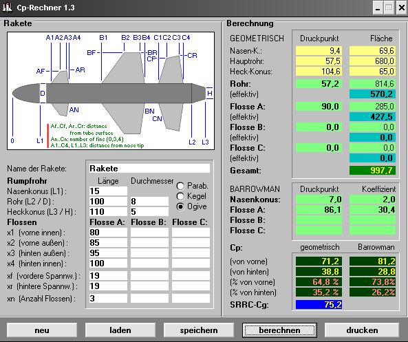

Ich hab Probleme mit dem Programm CPR-Druckpunktberechner. Wie soll ich die Ergebnisse auswerten die das Tool mir auspuckt.
Sind das Massangaben?? Wenn ja welche soll ich dann nehmen?
Hier noch ein Bild
(Das sind n ur Beispielwerte)
Gruß Thomas

was du brauchst sind die Werte ganz unten rechts im Fenster. Dort hast du die Spalte geometrisch und nach Barrowmann. Alle Werte beziehen sich auf die Spitze der Rakete. Die Spitze der Spitze hat den Wert 0. Die Einheiten sind die Einheiten die du in der Eingabe genommen hast. Wenn du also z.B. die Werte in mm angegeben hast, so werden die auch in mm wieder ausgeben. Gleiches mit cm oder m. Alle Angaben die du machst beziehen sich auf die Spitze in Längsrichtung und in Querrichtung auf die Mitte des Körperrohres. Wenn du also z.B. eine Flosse angibst, so muß du vom Anfang der Flosse bis zur Spitze messen und für den zweiten Wert vom Ende der Flosse bis zur Spitze.
Welchen von den beiden Werten (geometrisch oder nach Barrowmann) soll man nehmen?
Es gehen beide. Du wirst sehen das Barrowmann meist weiter hinten liegt als der geometrische Wert. Der geometrische Wert ist der Flächenschwerpunkt des Raketenschattens. Die Rakete nach der geometrischen Methode ausbalanciert ist überstabil. Sie wird fliegen aber sich stärker in den Wind hinein legen.
Man kann auch einen Punkt für den Schwerpunkt wählen der zwischen diesen beiden Werten liegt.

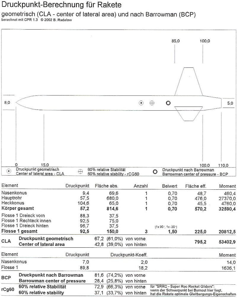

Hab jetzt mal das ganze ausgedruckt
Das schaut dann so aus
Blos was ist mit "60% relative Stabilität" gemeint.
Was nehmt ihr her Barrowman oder geometrisch??
Gruß Thomas

Steht doch da, dass das für Gleitbergung ist - nicht unbedingt zu empfehlen als zuverlässiges Bergungssystem für Raketen (wird aber m.W. z.T. bei den Planschies eingesetzt).
Der Druckpunkt nach Barrowman gilt für Strömung von vorne, der Schattenriss-Druckpunkt für Strömung von der Seite. Das heißt der Druckpunkt liegt immer irgendwo dazwischen. Als Abstand zwischen Schwerpunkt und Druckpunkt solltest Du 10-15% der Gesamtlänge der Rakete wählen. Die Kaliberregel ist nicht besonders gut geeignet, da bei langen, schlanken Raketen eine stärkere Druckpunktwanderung auftritt als bei weniger schlanken, und die Rakete mit nur einem Kaliber Stabilität schnell instabil werden kann.
