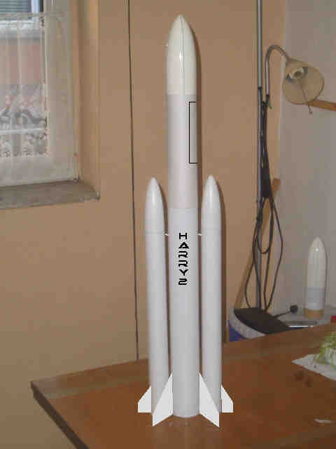

Wie ich schon geschrieben habe, wollte ich eine Boosterrakete mit abrennung der Booster bauen.
Das mit der Abtennung werde ich lassen. Einmal zu kompliziert und ich habe die Werkzeuge nicht
dafür. Für die Hauptrakete sind 7x Held 1000 und für die Booster jewals C6-0 vorgesehen.
Hier ein Bild, wie sie später einmal aussehen soll.
Gruß: Hermann

Sie hat eine Gesamtlänge von 830mm. Durchmesser der Hauptrakete ist 60mm. Die Booster habe
eine Länge von 430mm und eine Dm von 40mm. Der Fallschirm soll seitlich ausgestoßen werden.
Diese Woche werde ich die Motorhalterung für die Hauptrakete bauen ( für 7x Held 1000 ).
Gruß: Hermann

Hi Hermann,
Sieht Klasse aus der Harry !!!wink
Welche Spitze ist das(ist doch von noris oder?), die mit 140 oder die mit 150mm??
mfg roman
Ja, die Spitzen (150mm) und Körperrohre sind von Noris. Den Rest werde ich mir selber
machen ( Motorhalterung u.s.w.). Die Papprohre werde ich noch verglasen.
Gruß: Hermann

7 mal Held1000 wird bestimmt ne klasse Showbounce
Gruss M.

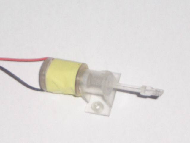

Der sogenannte Servo von meinen Jamara Flügzeug wird auch seinen platz in der Rakete finden,
zum entriegeln der Fallschirmklappe. Er wiegt 3 Gramm.
Gruß: Hermann

Schönes Projekt. 7 X Held 1000. 2 X 2 außen und 3 x 2 in der Mitte?
Ich glaub, das wird gut.

hat das "Servo" ein Planetgetriebe? Scheint ja für unsere Zwecke ideal zu sein, weil es nicht so weit aus der Seite raus ragt.
Bin auch gespannt auf das Spektakel. Es erinnert mich an eine ganz heiße Idee von mir. R7 auf 20 H1kcool

Das " Servo " ist nur ein Elektromagnet mit einer Feder. Der Nachteil bei den Ding ist, es wird
nach längerem Stromfluß, ziemlich warm.frown
Gruß: Hermann

E-magnet u. Feder, na wenn das keine Aussage für den ambitionierten Selberbauer ist.
Woher weißt Du das kann man das Teil aufmachen, vielleicht mit Photo?
