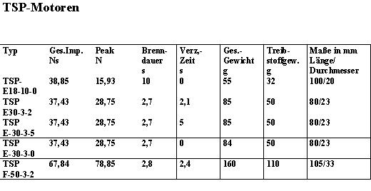

beim Stöbern im Internet sind mir neulich die etwas undurchsichtigen Motorkodierungen von TSP-Motoren aufgefallen.
Beispiel? Gerne: D30-4-0
Was will uns der Autor hiermit sagen? D30 ist klar, aber welche der beiden Zahlen ist denn jetzt das Delay? Die 4 oder die 0? UNd warum zwei Zahlen?
Wäre schön, wenn einer von Euch die Antwort wüßte...

Hi Tom,
TSP gibt Brenndauer und Verzögerungszeit an, also in dem Fall 4 s Brenndauer und keine Verzügerung.
Hhhm, kann ich mir so jetzt nicht direkt vorstellen, denn nach der Faustformel:
Brenndauer* Durchschnittsschub (in N) = Gesamtimpuls (in Ns)
geht das nicht hin.
Der D30 hätte nämlich somit satte 120Ns und wäre kein D-Motor mehr, sondern ein feiner G30 Motor.
Also sicher nicht des Rätzels Lösung..

Das sind die Angaben des Herstellers:
Scheinbar doch des Rätsels Lösung!?

Wenn Du den F50 rausnimmst und den Peak statt des Durchschnittsschubs nimmst kommt es in etwa hin...
